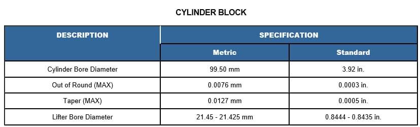

Задрало стенки цилиндра короче печаль там

2008 6.2 409 сил
Аа. Ремонтные поршня на него есть ?
Да есть но в городе нет человека умного
