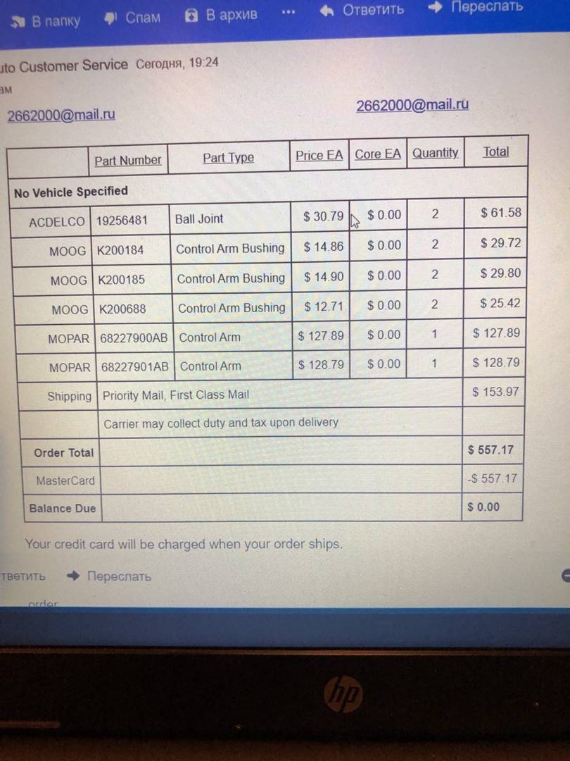

Вот тут кто-то интересовался перебрать подвеску на перед, только сегодня получил с рок авто, все номера и цены есть, верхние в сборе, на низ шаровые gm, Сайлент мугг
По запчастям контакт дайте
