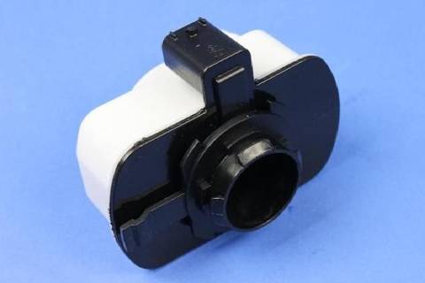

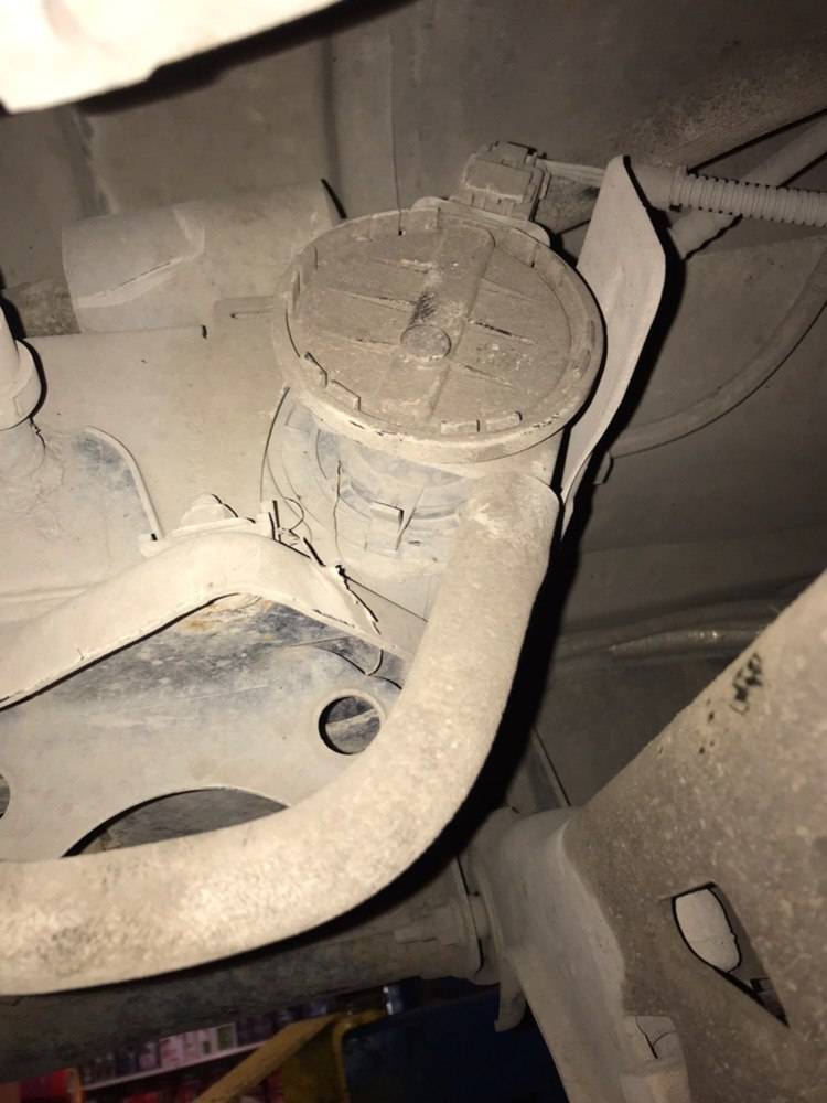

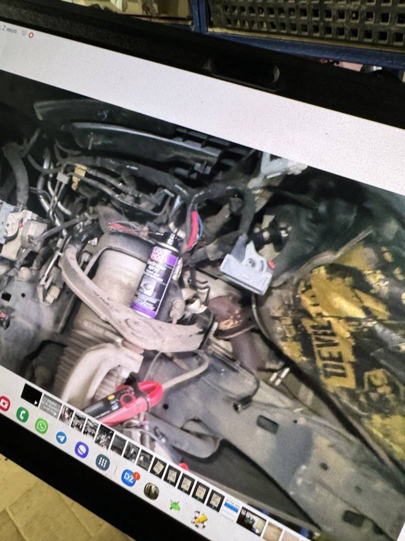

Как проверит адсорбер?
2004
Билеты в «провал»)
А родная есть?
Ааа..
Ну да. Теоретически может быть и пробка. Но это 5%.
Начни с чистки клеммы
Сними и подуй, он работает как перепускной клапан

обычно растрескиваются падрубки, ведущие к угольному фильтру, трещины могут быть незаметны, нужно всё тщательно просматривать
патрубки, ведущие от бака к фильтру, обычно в местах крепления к фиттингам
Крышку оригинальную нашёл, поставлю ее пока. Посмотрю
Та сосок смени, он кстати, дешевле новой пробки.

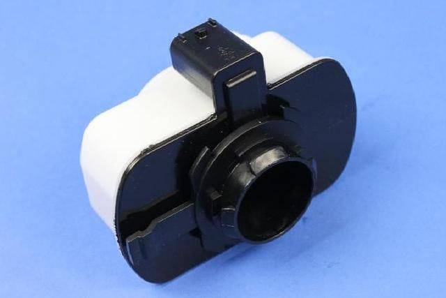

Этот клапан выглядит, как кусок пластикового говна. Сними его, на вид он разборный. Почистить, вдруг поможет. Хуже-то не будет.
Вот так выглядит. Висит возле бака, правее.
Пока не до этого. Рукожопы полдня меняли поршни в тормозах и таки поломали один, закусили манжету. Опять без тормозов остался
Так пусть и клапан снимут. Его снимать минуту. Я минут 5 искал его. А снять не проблема.
Снимем завтра или в пн как опять зч придут
