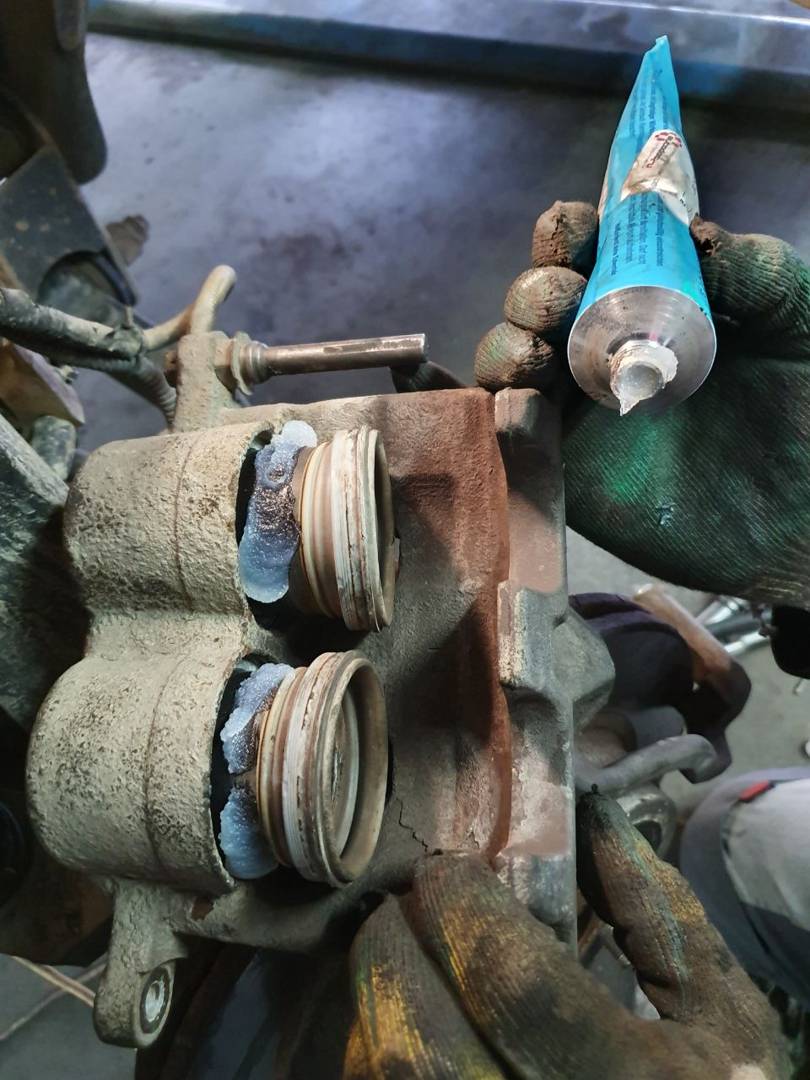

Вчера сделал ТО тормозной системе. Закис один поршень спереди, одна направляющая и сзади по 1 направляющей. Смазал правильным салом. Для поршней своя жижа, для направляющих своя. Для колодок третья. За одно шприцевал через датчик абс ступицы. Нормально шприцуется, крутишь ступицу и по чуть давишь масло. Пока не начала на пару мм вылазить старая. Ступицу не снимал. Ток забыл сфоткать.
Блин... Никак руки не доберутся до ревизии. Как понял, что поршень закис? Диск грелся?
Диск греется, туго колесо крутится, скрип

Ни как, пока не разобрал. Он закис во внутреннем состоянии, не вылазил. Снял суппорт, качаю тормозом, чтобы вылезли оба и смазать их. А один не вылазил.

Такой же синенький тюбик использую, а в направляющие какую смазку?
Кстати, при шприцевании сложно подобрать переходник к отверстию. Я взял от жидких гвоздей трубку и подогнал длину. Одну ступицу снимал, т.к. не уверен был в методологии, но 2ую буду на месте делать.
PFG110 там маленький тюбик за 200р. Как раз его с головой хватает.
