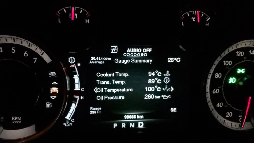

Мага Это нормальный режим работы для такой погоды? Вторая фотка это в гору еду.
Мне кажется что-то глючит, может быть термостат мозга е***. У меня тоже иногда температура охлаждающей жидкости выходит за 100 градусов причем вне зависимости от температуры окружающего воздуха, но через пару минут одумывается и обратно падает до своих рабочих 95 градусов

Причём заметил что чем старше машина становится тем чаще это наблюдаю

Открываться он должен где-то на 95, на сколько я понимаю. Может подклинивать стал от старости..
АA Алексей Ai 20 августа 2019, 19:24
Повторюсь, не знаю какой у тебя термостат и как он работал. У меня с новья температура ни когда не поднималась свыше 96 градусов. Года через 3 увидел первый раз свыше 100
Может есть смысл термостат поменять, подскажите штатный номер или замену?
Поменял термостат на новый, не понравилось. Мож надо помыть сам радиатор. Это будет дешевле термостата, по этому советую сначала промыть. Если жижу не меняли 3-5 лет, то ей тоже хана.
Та фиг его, сам еще не мыл. Буду в сентябре мыть и менять на g12++

Термостат или работает или нет, поэтому не чего его просто так менять - радиатор лучше промыть и помыть радиатор кондея!
Алексей Ai А ты Какой термостат поставил? такой же который стоял
Стоял и теперь опять он же стоит холодный на 90гр. Начал открываться на 103, вместо 90. Раньше, температура чётко стояла на 90-92. Купил родной на 95. А он открывается под 100 и сбрасывает только 95. По этому температура по факту под 100, а в затяжную горку даже было 120. старый открывается на 103, но сбрасывает до 90. Запас больше.

Вот фиг знает от чего это зависит, но раньше у меня такого не было

Раньше у вас был чистый радиатор кондиционера.... Простая проверка - смущает большая температура, выключи кондиционер и смотрим температуру минут через 3-5 и едем в том же режиме. Сто пудов температура упадёт.

Про температуру. Кроме естественного загрязнения радиаторов, рубашки ДВС, износов разных помпы, старения термостатов и самой ОЖ имеется такой элемент как жалюзи (шторка) радиатора. Проверить на ходу корректную работу этих жалюзей я так и не смог, только на холостых и с фонариком светить через решетку на радиатор. Как заявляет производитель эти жалюзи что-то там с аэродинамикой авто творят чудное и это чудное даёт экономию целых 0,с чём-то %. )) Как заметил при эксплуатации даже длительная поездка в щадящем режиме и накатом на выбеге не меняют показания температурных датчиков пока видать не откроется эта штора )).
А как же тогда идёт охлаждение радиаторов? При такой скорости нагрузка уже приличная.
Благодарю. Теперь чуть больше понял. Ранее думал все секции одновременно отрабатывают.
