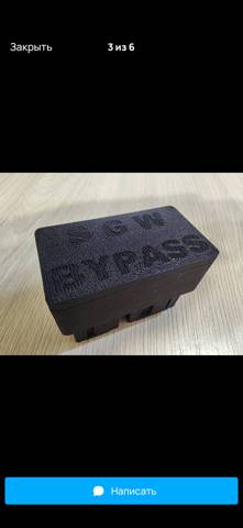

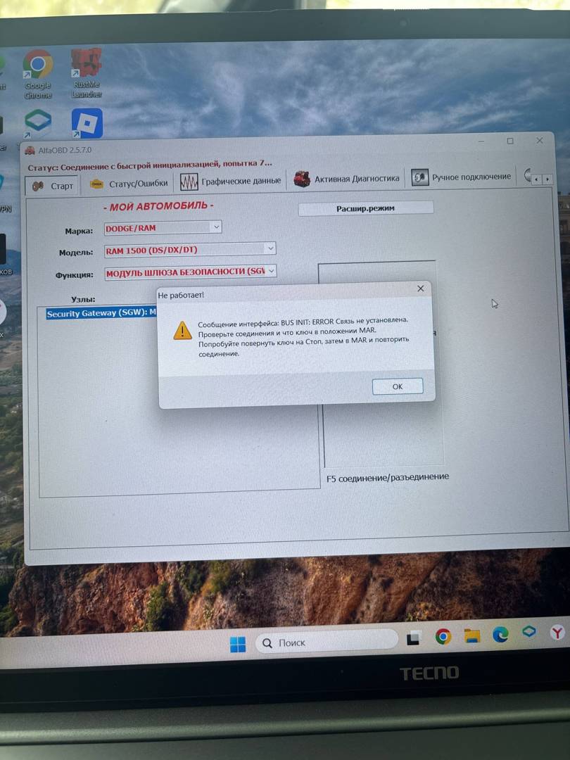

Добрый день, подскажите чтобы альфаобд к swg подключить что нужно выбирать?

А зачем к нему подключаться? Его же обходить надо.

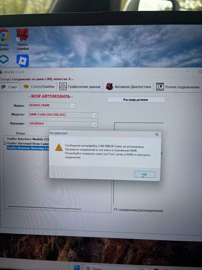

Да хз, не к чему не подключается вообще

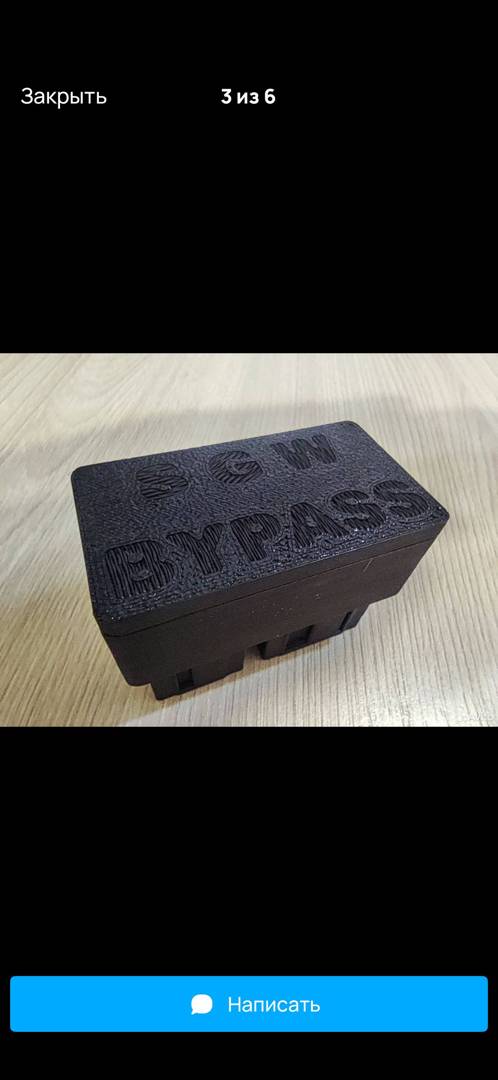

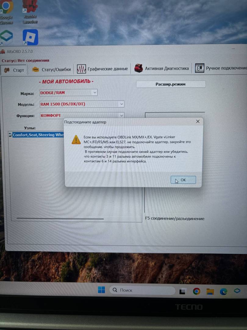

Ну первое, это нужен обходчик SGW, а второе это очень сомнительный адаптер. Лучше использовать obdlink или vgate vlinker.
Это все чепуха, воспользуйтесь поиском, jscan и obdlink mx, не русский, но функционал шире, даже ключ можно прописать, ну и альфа на этот свисток тоже подкинется, обязательно отключаем блок sgw и вместо него обходчик, фсё!))
Не подключается, может я что то не то делаю? Кабель синий нужен? Swg я установил

Покажите свой обходчик
В него 2 провода воткнул из под панели

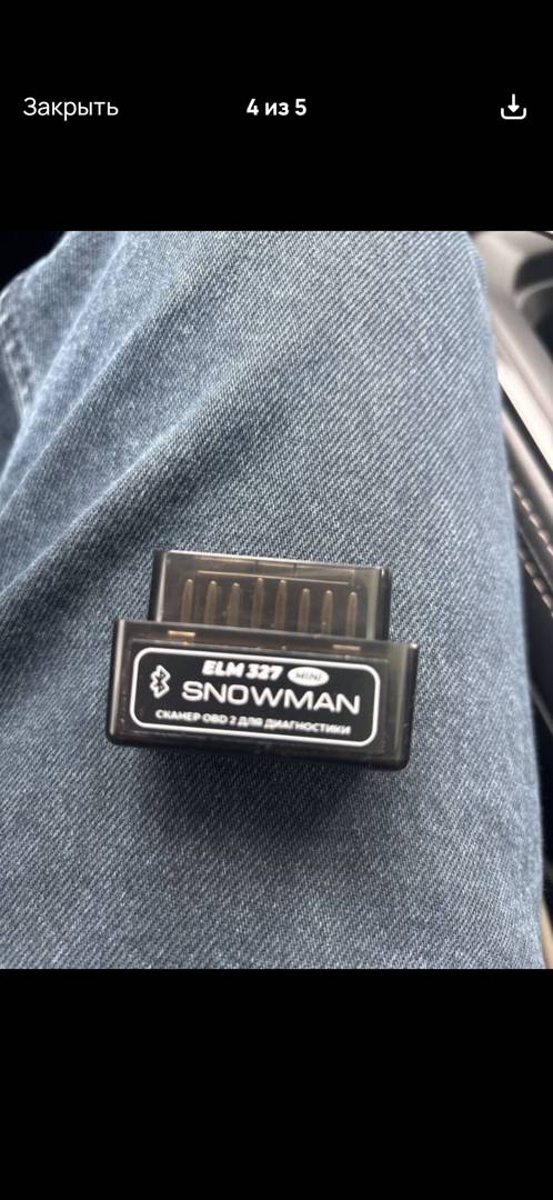

У меня вот такой пормерно
Кабель (FCA) обхода SGW для Chrysler, Jeep, Fiat, Dodge OBD 12+8

И вы свисток к компу подкидываете?
Они и тот, и тот работают
Я к этому свистку по блютусу с ноута подключаюсь
Прога свисток видит?
Да видит
Вы зашли в раздел, где можете потушить систему, для адаптеров с другой распиновкой и можете положить свой блок управления.
Ваш свисток не поддерживает этот функуионал
В общем другой свисток надо? Есть ссылка?
Obdlink mx+
