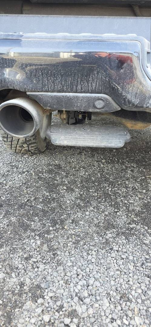

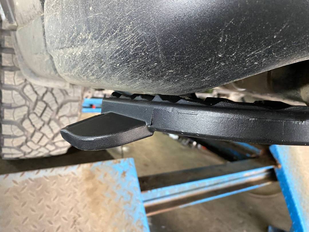

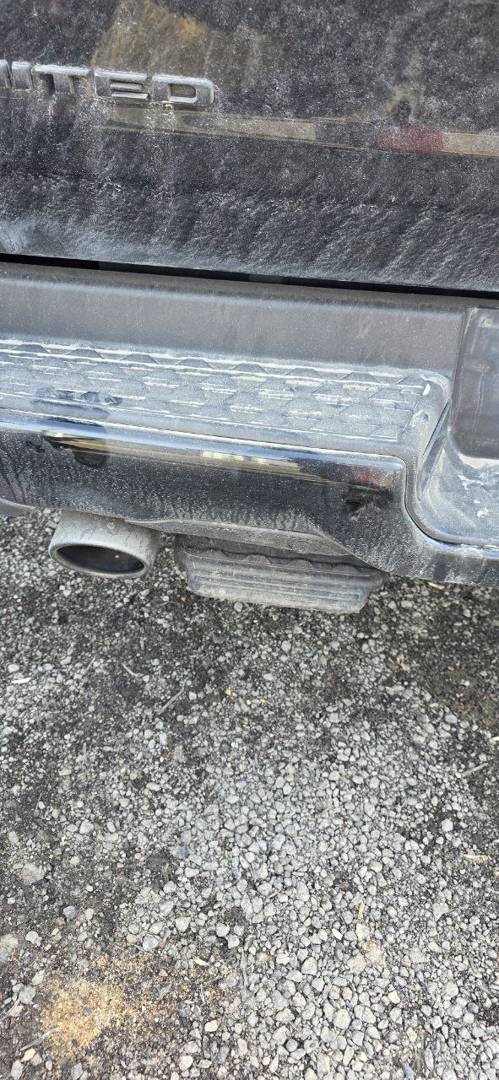

Здравствуйте. Может кто знает, как выдвинуть подножку на лимитед 2022, мультиборт
А Александр 30 марта 2026, 14:32
И прыгал на ней, и дёргал, не могу выдвинуть
? ⒶⓁⒺⓍ 30 марта 2026, 15:14
Залипла , возможно, она должна легко выдвигаться
Закисла, я ее снимал,потом разробатывал,затем смазал.результать задвигалась.
? ⒶⓁⒺⓍ 30 марта 2026, 15:48
Сейчас много химии от ВД40 до замковых смесей. Нагреть, пролить, если не реанимируется , как предлагали выше ☝️ снимать
А Александр 30 марта 2026, 16:03
Сейчас ломиком отжал, выдвинул, пыль и грязь посыпались. Продул, Вд40 залил, разработал, теперь все ок

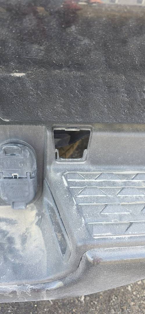

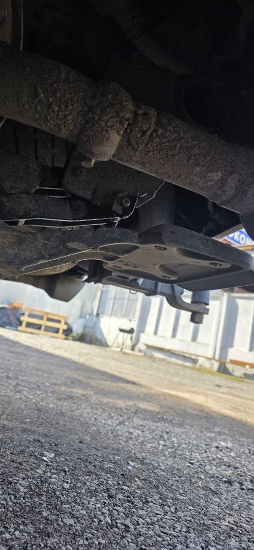

Ну и чтоб два раза не вставать, подскажите, кто может, что за заглушка в бампере, по какому названию искать ее в интернетах?
MR Maxim R. Yakushkin 30 марта 2026, 16:20
Александр Ну и чтоб два раза не вставать, подскажите, кто может, что за заглушка в бампере, по какому названию искать ее в интернетах?
(O062)Крышка автомобильной лебедки запасного колеса 68299112AC для Dodge Ram 1500 DT 2019-2023 Автомобильные аксессуары
https://ozon.ru/t/DuQjisA
