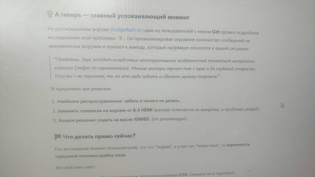

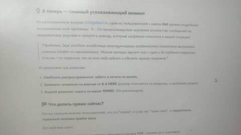

Ну, с другой стороны, вы на время притормозили еще одну фобию😹
Подытожим. Тремор двигателя это норма. Это его характер. Так?)
ВД Виктор Доброкотов RDRC 27 марта 2026, 11:44
Ph. D Подытожим. Тремор двигателя это норма. Это его характер. Так?)
Норма. Не семерит и не теряет мощность, езжайте и не парьтесь. Для подушек двигателя еще слишком рано, для свечей и катушек тоже. Можете попробовать промыть дроссель, без съема и не шевеля саму заслонку. Отмыть карбклинером куда дотянетесь и продуть аккуратно.
