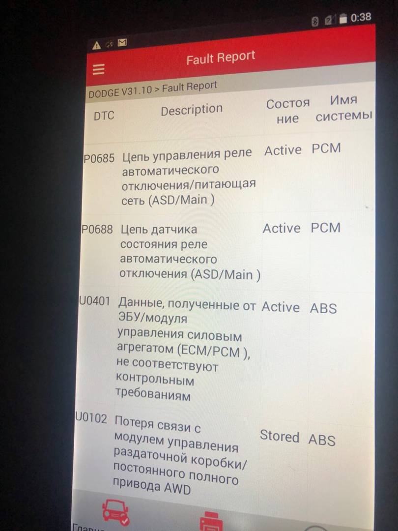

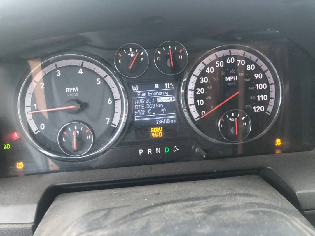

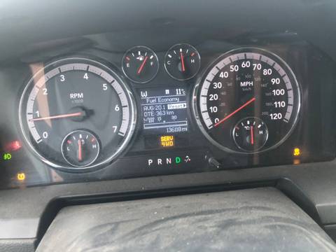

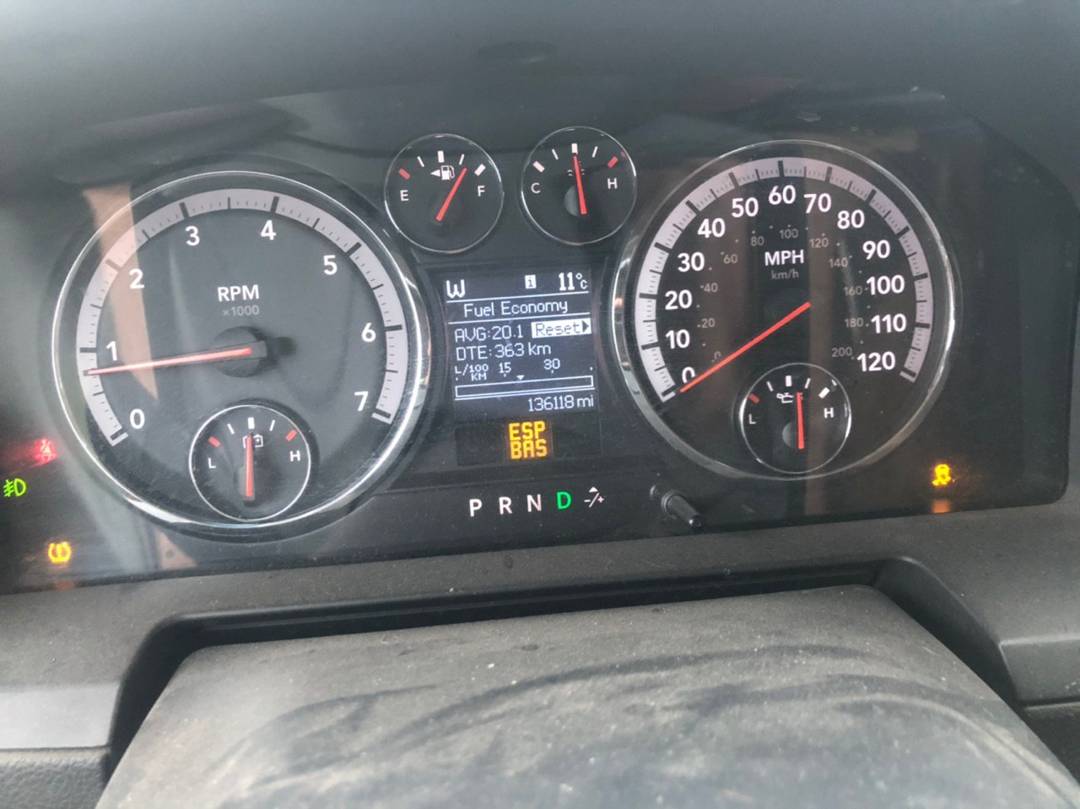

Александр Всем привет, Ребят подскажите не заводится рам Вчера на ходу переодически мигал ESP BAS/SERV 4WD, особенно когда в гору едешь, сегодня утром…
Считай ошибки любым обд сканером для начала. Причин может быть валом прям. Пока что это гадание на кофейной гуще.

А Александр 30 июня 2019, 21:48
Вообще он на парковке сегодня заглох, машина включила на холостых вентилятор и заглохла, потом после сброса акб заводил пару раз

ЕБ Егор Белов 30 июня 2019, 21:59
У меня было подобное. В итоге съем бака . Направляющие согнуты ,насос тупо болтался на проводах. Один провод оторвался
да, на воду-гниль похоже. Очень уж лампочки несвойственные для незапуска

А Александр 30 июня 2019, 23:10
Вызвонил диагноста-электрика с Череповца за 2 тысячи рублей, сейчас приедет сказал... будем смотреть
