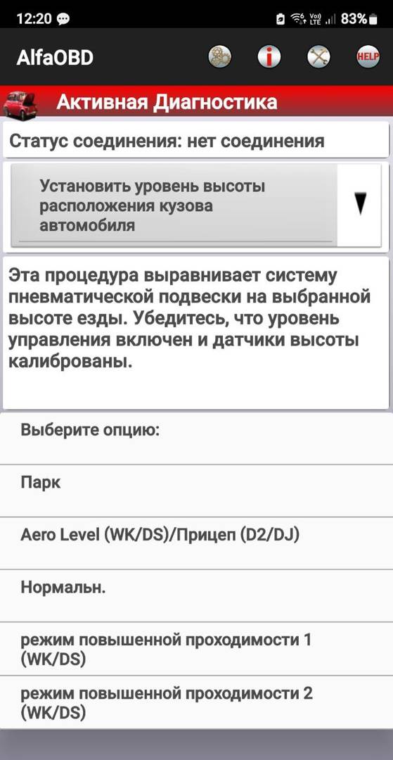

После калибровки пневмоподвески пропал 2 режим off-road .
Кто то сталкивался с этим
Колибровку делал так как присел на 2 см на левый борт по сравнению с левым
Все выровнил но пропал off-road 2 положение
АГ Андрей Гиговский 20 марта 2025, 18:18
Максимально, если я правильно помню, в режиме Normal калибровка может быть 54 см от середины ступицы до края расширителя спереди и 58 сзади ( Анатолич поправит). Если накалибруешь больше, то во 2 офроуд подвеска выходить не будет, потому что ей слишком высоко.

Спасибо большое
Завтра попробую
Если сделать ниже я так понимаю появится off-road 2 ?
Значит нужно было не поднимать а опускать правый борт (

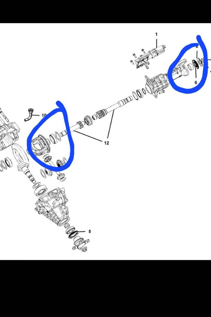

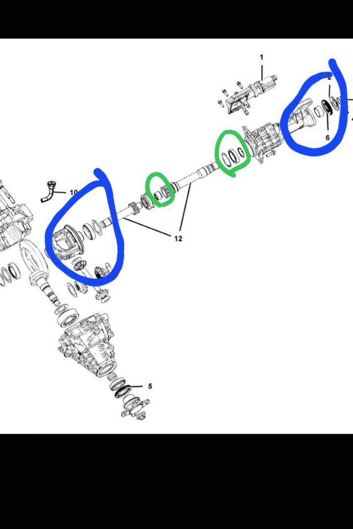

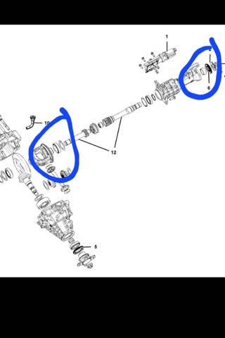

Подскажите пожалуйста при замене привода правого и пром вала на ген 5 меняются 2 подшипника, это они? Или не те отмечены?
