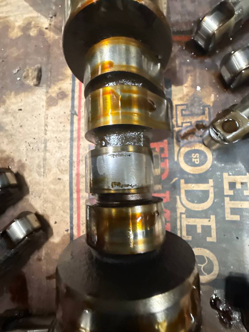

Всетаки вал пожрало
Да там металл похоже гавно. Я из своего такой же достал, несмотря на то, что ни один ролик не заел

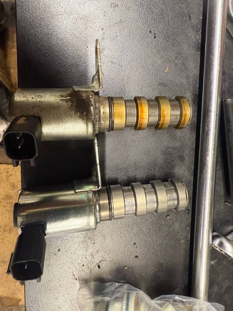

А соленоид хороший. Почти как новый
А какой поставил?
С таким цокотом, по другому и быть не должно.
Melling, под сток с MDS
С таким, только если, в самом начале, можно успеть. Что бы не пошоркало.
Интересно какая у него закалка.
Если есть чем, можно померить.
Да не чем)

На железный завод, тащить надо. Там могут померить.
В мастерских иногда есть прибор.

У меня рядом токаря ,проверял у них пару раз ,говорят что цементирования гомно , это про китайские распредвалы на хендай Киа

Вроде валы закаливают. Странно что цементироввание применено.
