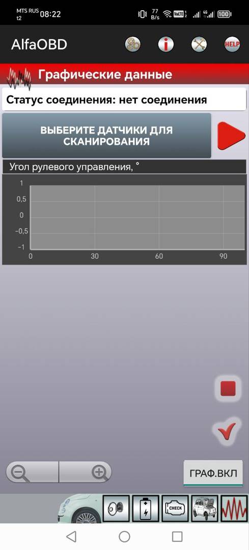

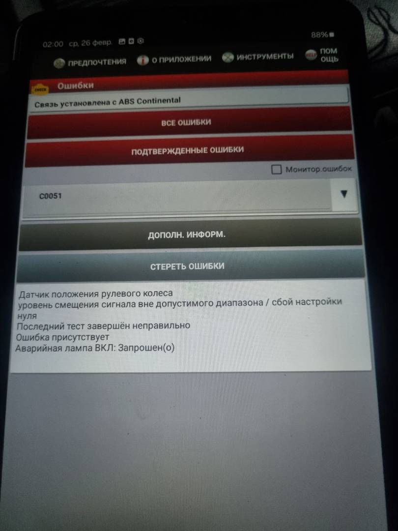

Доброго времени, подскажите в эур у ген 5 есть датчик положения или только на руле?поймали пенек переднем колесом, загнулась нижняя шаровая, руль немного повернулся, на глаз выставили схождение, руль стал почти прямо, висит ошибка c 0051, по графику датчика положения руля смотрю, от нулевой точки если крутим в лево градусы корректно показывает, если в право, то сразу от нуля уходит в 5000 градусов и чем больше отклонение от 0 тем меньше показывает 4500 в крайнем правом положении. Вопрос, это чему то хана или нужно что то обучить, переобучить?
Еще белые головы которые заехали в пенек изначально сказали, что после заезда в него, руль тяжело крутился, сейчас руль крутится как обычно

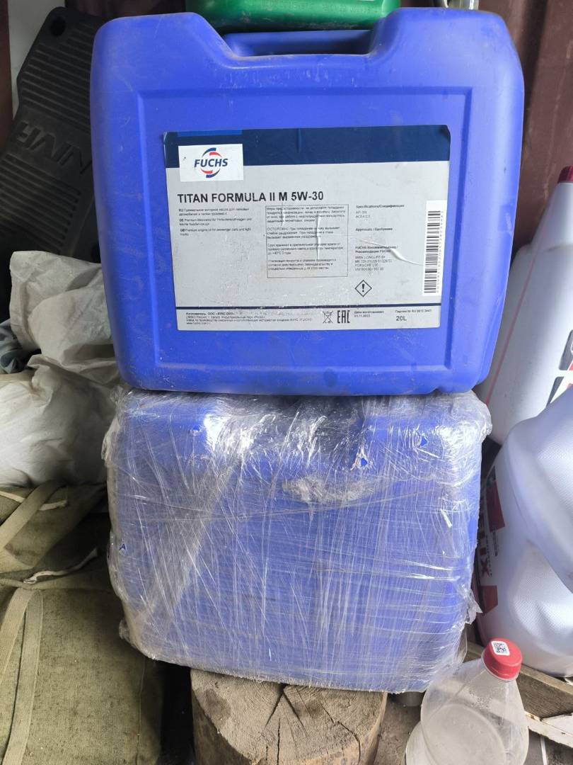

Андрей Гиговский Не. Гидрокрекинг + ПАО. Как и Фукс.
Почти 2 года езжу на этом фунче. И в автомат тоже Фунч влил.
Хорошее масло, до него мопар 5w30 был. С фунчем мотор явно тише работает.
Особо нахваливать не буду, выбор масла это вечный спор. Но себе я выбор сделал.
