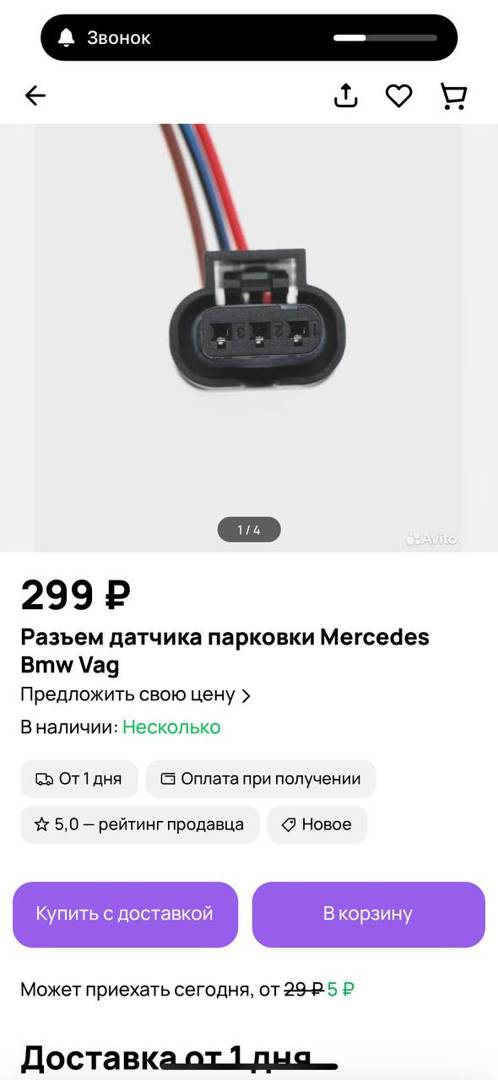

Да, на PW за приборкой блок SGW. Сегодня поставил обходчик, работает 👍

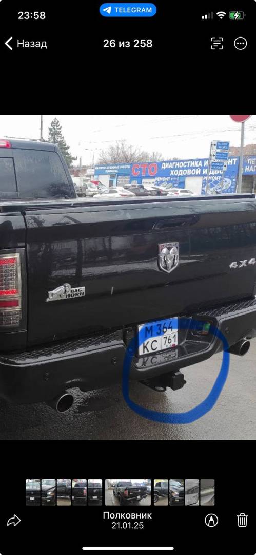

Кто подскажет какого размера фаркоп квадратный нужен на рэм 4 поколения ? 50*50 ? И можно ли за проушины с лева и права от фаркопа цеплять трос , чтоб такую же машину вытаскивать ?
Как такое возможно если в эптс стоит b/n1 например?
Если 1500 то 50*50, есть квадратные вставки под петлю, можно такой купить для буксировки.
Да 1500 . Спасибо
На горном снегоходе, Summit, Boondocker вроде бы похожие разьёмы. Для перепиновки есть спец ключи разные, продаются на Али.

За проушины слева и справа от фаркопа не стоит, они для страховочного троса прицепа, а не для буксировки, если нет квадрата, а срочно нужно вытащить или отбуксировать, лучше за дырку в бампере, по центру под резиновой заглушкой привязать.

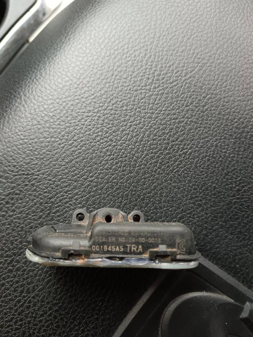

Хотел прописать задние датчики в колёсах. Альфа требует id датчиков, где они написаны?
Поставил штатные колёса с датчиками. Передние сразу увидел, задние не видит, и на прошлом комплекте тоже не видел
Там есть какие то антенны в арках?
Прям на них есть надписи и qr-код, я специально сначала сфоткал все до установки
Но пока ещё так и не поставил 😂
Я колёса собрал уже😂😂😂
И на машину поставил
Не очень то мне и нужно там давление знать😂😂😂😂
В теории, да. Но бывают моменты, когда без них, разуешься до дисков. На Крузаке, как то раз пёр с прицепом и колесо одно запиликало. Только успел остановиться и уже на ободе. Без датчика, размотало бы резину в нуль.
Номер начинается с 00
Вчера видос rdrc смотрел про черного)
Я так понимаю колёса разбирать надо по-любому
Есть у шиномонтажников тестер, который проверяет работоспособность датчиков, в том числе и на севшую батарейку в датчике. Жене на Тигуане Аутелем определили, что сдохла батарейка. 3 показывает, что полудохлые, а один, мёртвый.
На приборке так и есть, переднее правое, не показывает.

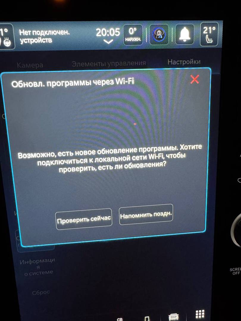

Добрый вечер помогите пожалуйста
Как обновить
И подскажите пожалуйста как подключить
