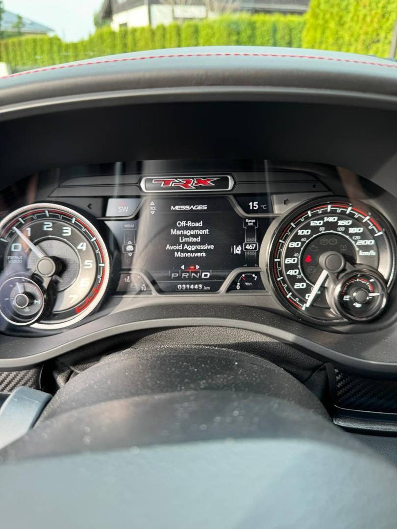

Не не... Я только что сбрасывал. Включаешь только зажигание, Открываешь это меню и нажимаешь стрелку вправо (удерживая) потом стрелкой вниз подтвердить. И всё ) загорается 100%
Я пробовал скинуть и подровнять с реальной сменой масла, было ещё тысяч 7 до сброса. Не смог сбросить.
Я тоже попробую.

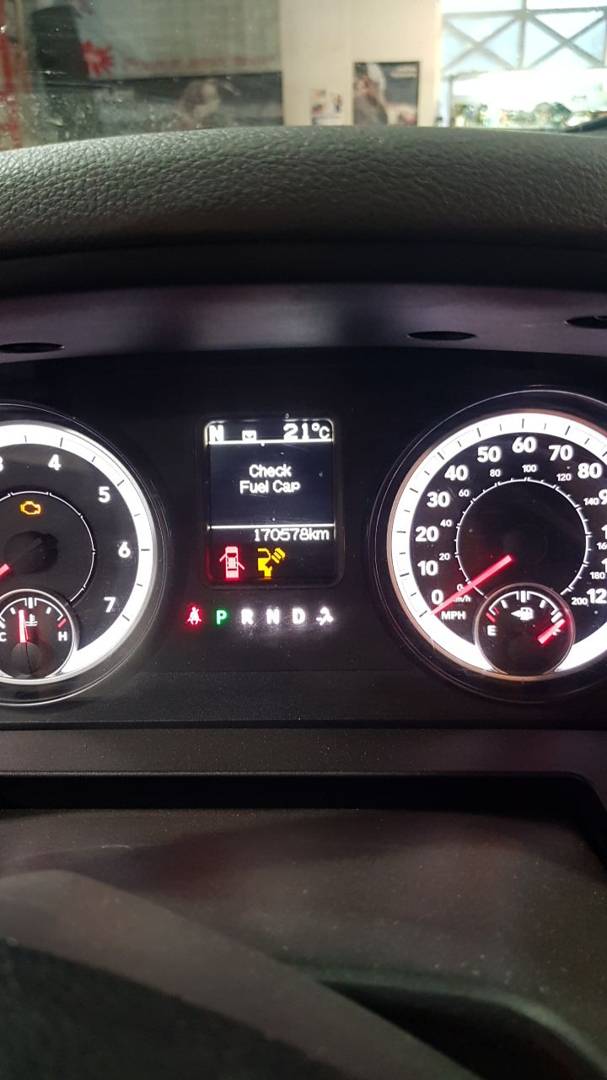

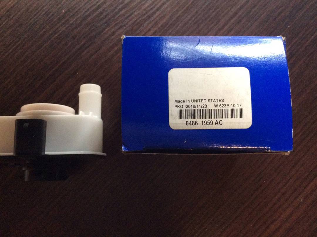

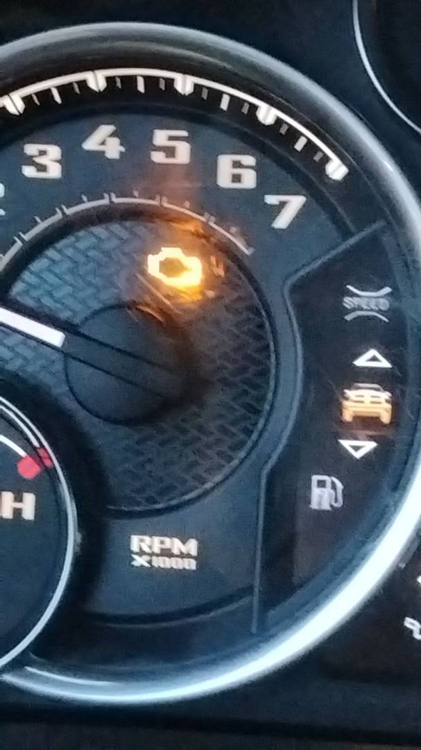

Всем привет. Сегодня выскочила check fuel cap
На сколько критично , и решение проблемы
Нет я пробывал
Итог партнёры и гуру... сказали нет:(
Крышка бака
Крутил, вертел , даже дунул +-3 раза
Почитай выше только за месяц раза три обсуждали
Утечка либо крышка( у меня была крышка) либо клапан рядом с крышкой
Клапан на баке сто пудов, уже проходил это на своём авто.
Спасибо , будем пробывать
Скинь провода аккумулятора на пяток мин. Если будет опять появляться, скорее всего клапан.
Надо не пробовать, надо новый ставить.
Хотя если не напрягает, то можно и так ездить - ни на что не влияет
Есть ли номер клапана , для заказа
Напрягает
Снятие клейма, помогло.
Водички долить и в путь
Не на долго...
Сорян, номера нет. Заказывал у клубного поставщика. У него всё выходит дешевле, чем заказывать даже в емексе. 1800р. Замена 5 минут.
☝️именно там
Мы не местные , (
Страна проживания :95 квартал
Да, туда дорогая доставка будет. Сейчас у него спрошу.
Вечером скинут номер
Спасибо
👍 в емексе от 2800, ппц цены. Спасибо, есть клубные партнёры.
