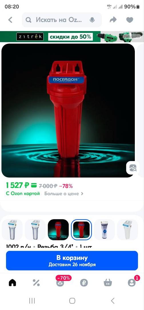

Куда и какой фильтр ставили?
Обычная колба для горячей воды кадридж полипропилен
С левой стороны в шланг который идет на печку
По аналогии получается как у промывочных аппаратах
Вот такая вот
Ясно, но все равно удивительно ))
Как фильтр на кухне?
Да
Резать ничего не надо в магистраль существующую вклиниваете и всё
На входе и выходе колбы два кранчика для удобной замены фильтра
Сам удивился )) но как показало вещь !

Если это то, что я думаю фильтр грубой очистки называется, то он же здоровый.

Ну да , для объёма 17 литрового самое то )
