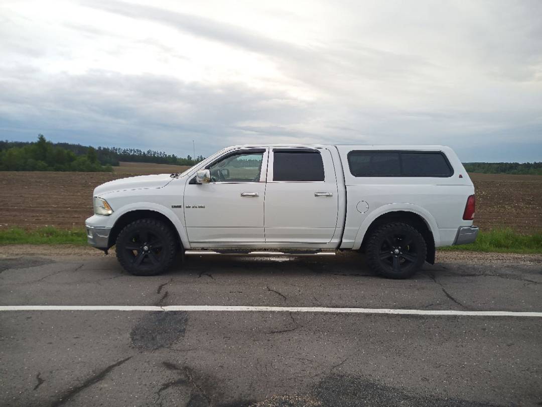

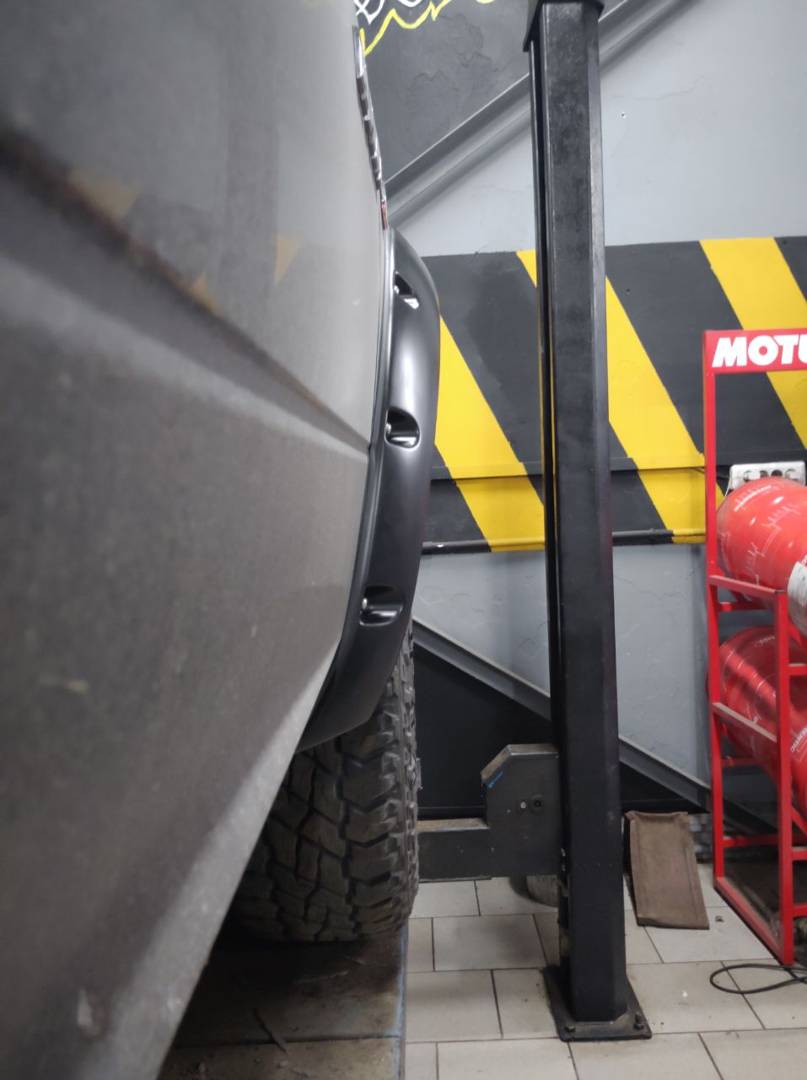

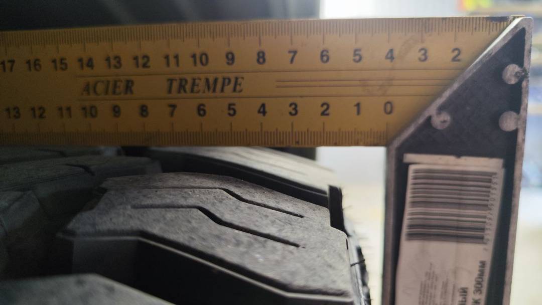

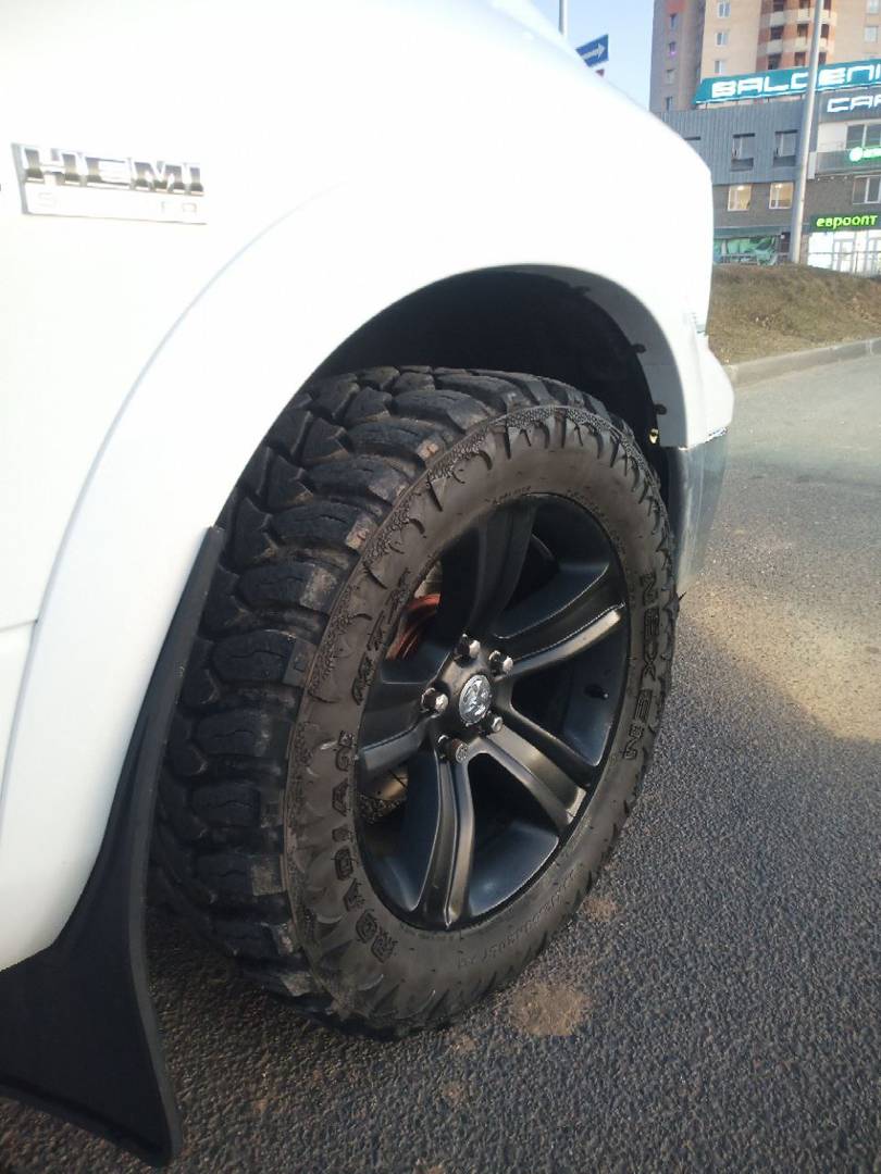

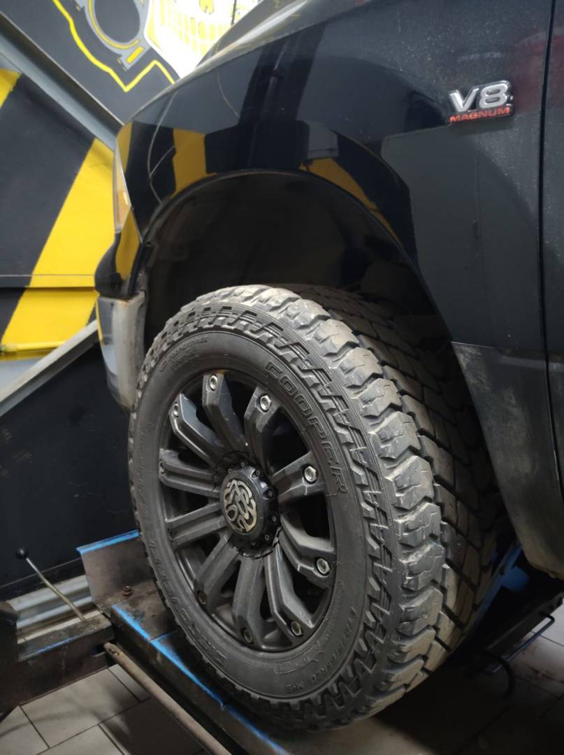

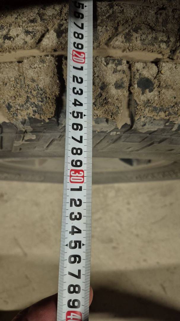

Всем привет! Подскажите как быть ... Рэм 4Ген, стояли штатные накладки на арках, вровень с дисками и резиной. Поставил Бушвейкеры - колёса утомились!( Выносить диски проставками? 5см? Драйв полистал и увидел достаточно много машин на Бушах и даже штатных дисках.
Я что-то не ожидал что они настолько шире чем штатные накладки(
АР Александр Рэм Нижний Новгород 22 мая 2019, 23:31
Поставь обратно штатные...
Да без штатных и то круче смотрится, с голыми арками. Как люди живут с Бушами? Реально накидывать 5см?
СЖ Сергей Железяка 22 мая 2019, 23:42
Вернуть все в зад
Иначе будет плохо

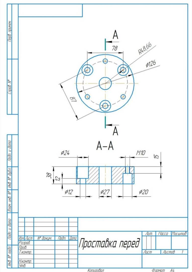

Короче я не понял где купить шпиличные проставки с резьбой 9/16 ... Где купить просто длинные шпильки если накидывать простые проставки, итог = снимать Бушы или искать новые жирные колёсные диски с вылетом ...
СЖ Сергей Железяка 23 мая 2019, 07:33
Снять буши, вернуть родные расширители
Всем привет. По моему скромному мнению😬 родные расширители смотрятся более гармонично😬
Ребель и на своих родных расширителях смотрится агрессивно и хорошо. Хотя, у меня самого буши😬😂 но это от того что родные стоят дороже
А тем более бушваркеры с хромированным бампером смотрятся так себе. Но это чисто мое мнение

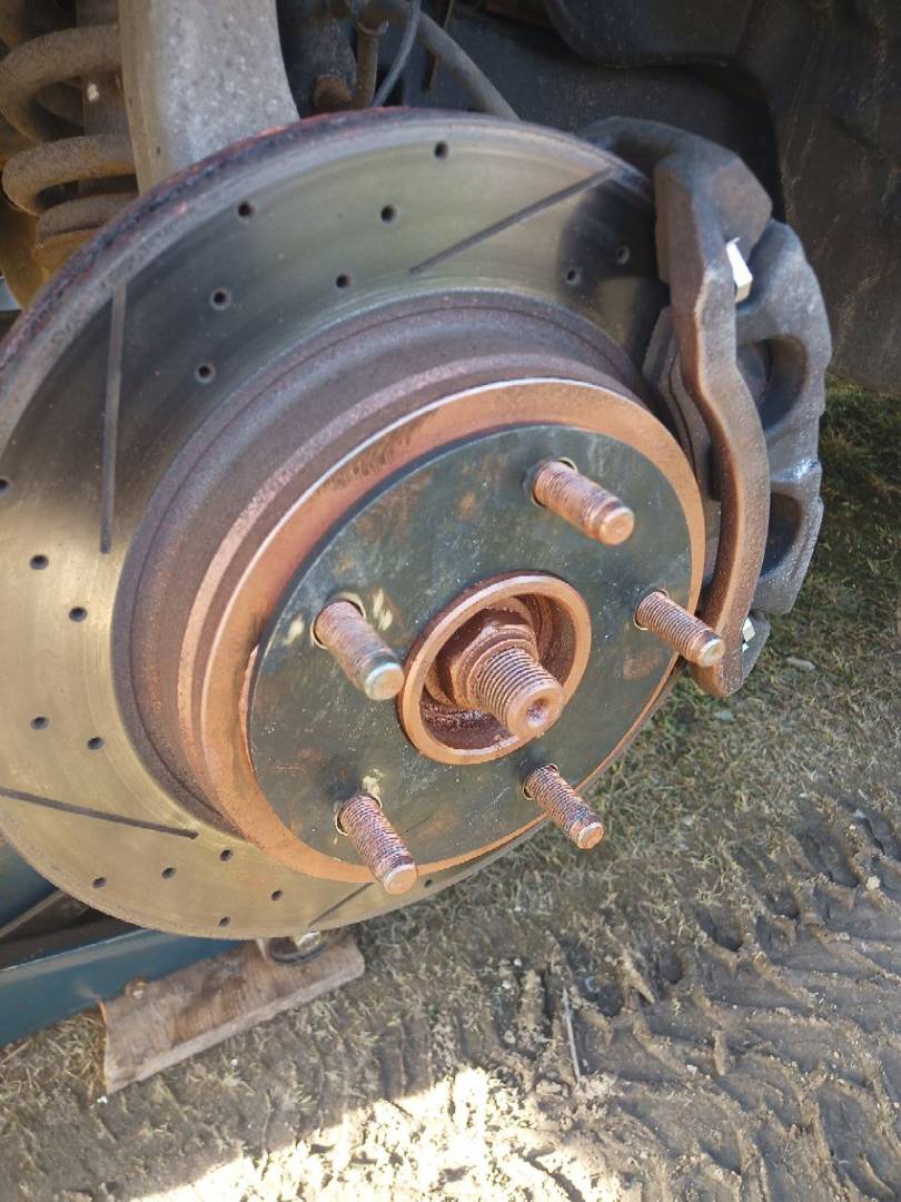

Tony The Fat А чьи проставки были? Чисто так, для статистики отказов, так скажем
Проставка обычная была, без шпилек.
Обломило шпильку на полуоси(шпилька была изначально надломана, так как полуоси я менял, а шпильки к ним-нет), и тьфу-тьфу-тьфу, на 40км/ч никто и ничто не пострадало
