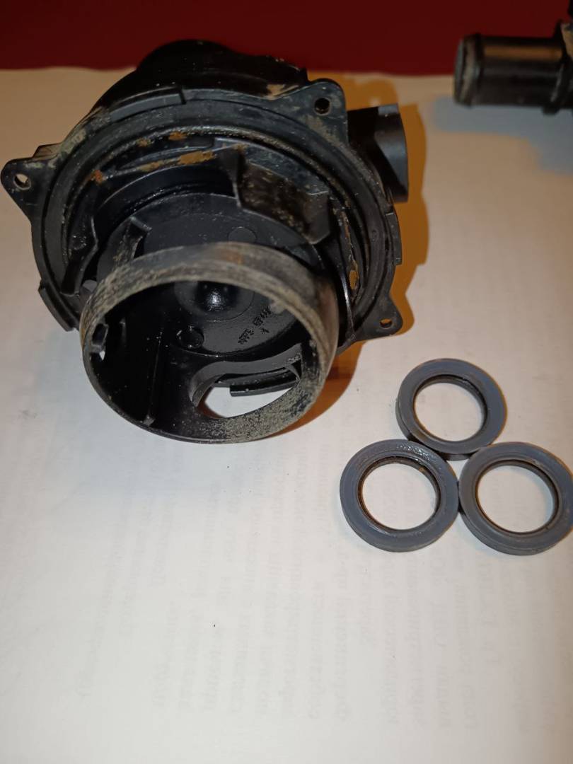

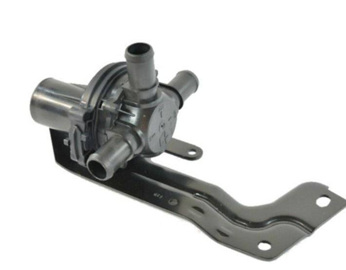

Всем привет, Рам 4 поколения 3.6, ошибка на тройник охлаждающей жидкости, я так понял, это что-то типа термостата? Подлежит ли ремонту? У друга было тоже самое, разобрал свой, заклинила заслонка из-за фторопластового уплотнительного кольца. Вопрос: ремонтопригодный ли он? Или лучше новый заказать? И где заказать можно?

Лучше поставить новый. Колечки там специфические, такие врятли получится найти.
