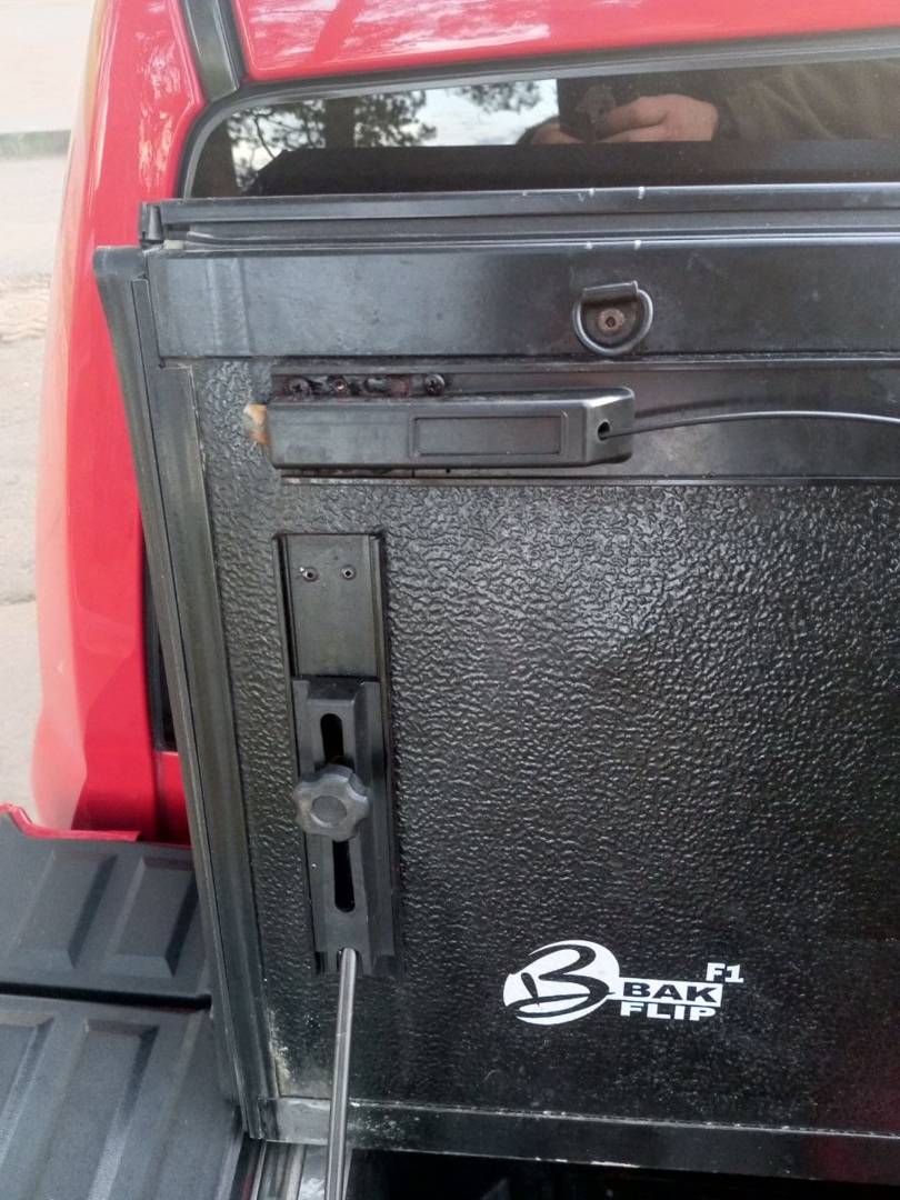

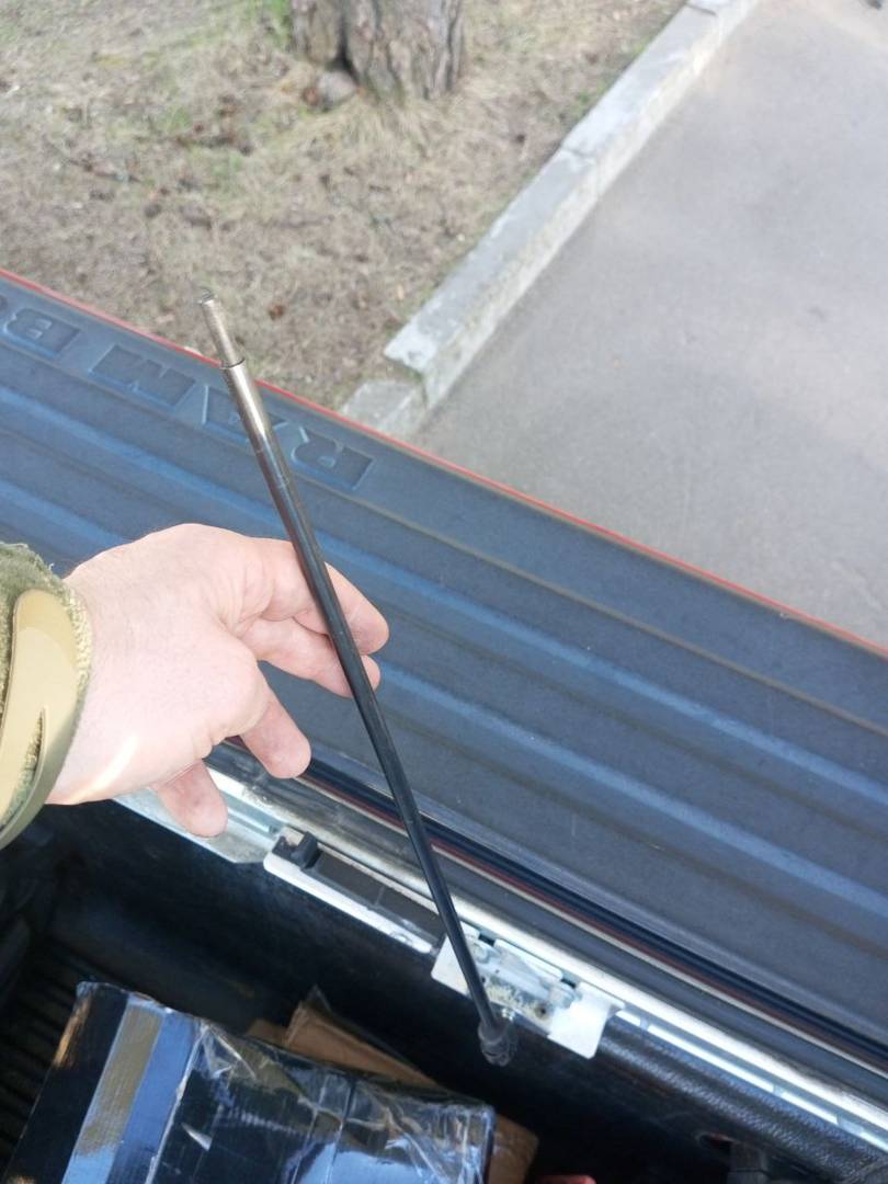

Товарисчи, как это должно работать по сценарию?🤔

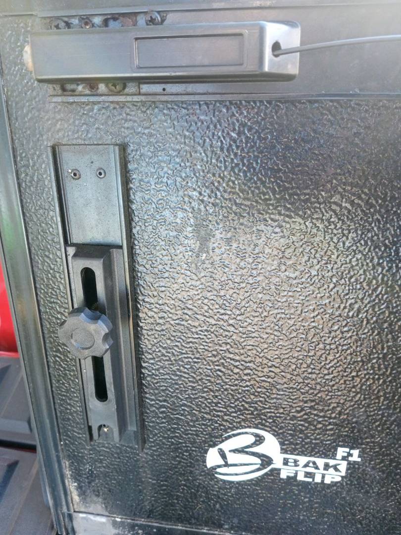

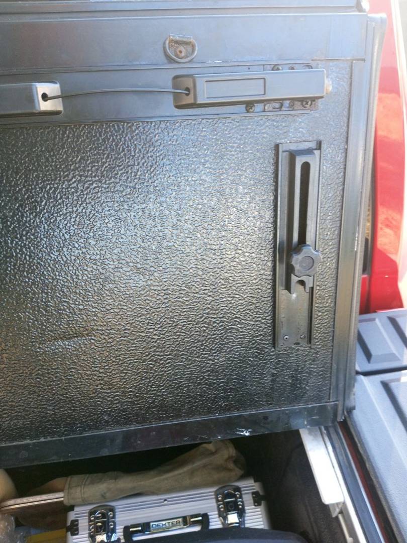

А вот барашек зачем? Он как-то фиксирует палку, а палка удерживает крышку от туда-сюда?

Барашек зажимает планку с пропилом на определенной высоте , потому что когда складываешь крышку она не всегда упирается туда куда нужно

Складываешь крышку , она упирается верхним краем в стоп Сигнал ( предположим ) подводишь в прорезь свою неоригинальную стойку , а ее хренак и не хватает до паза , откручивпешь барашек и сдвигаешь вниз планку до жесткого упора , что бы крышка не брякнулась обратно . Затягиваешь барашек

Точно так , только мне всегда стремно , когда железная планка на первой секции к заднему стеклу вплотную упирается . Я стараюсь на стопарь упирать там есть запас
ВД Виктор Доброкотов RDRC 2 мая 2024, 20:54
А у меня она гораздо ниже стопаря🙀 четко на стекло опирается((
ЕВ Евгений Вознесенский 2 мая 2024, 20:55
Либо надо нижнюю часть двигать прямо к кабине и туда мягкую накладку клеить , и откидывать на стойки плюс оттягивать за кольца иначе хлоп - и печаль
ВД Виктор Доброкотов RDRC 2 мая 2024, 20:56
Вот и я боюсь, что хлоп и печаль...

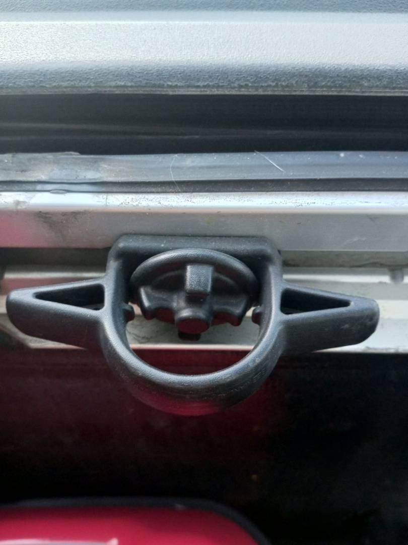

А это для всяческого закрепа стропами?
ЕВ Евгений Вознесенский 2 мая 2024, 20:57
Она внизу вроде четко в пласик под сдвижным окошком упирается
ЕВ Евгений Вознесенский 2 мая 2024, 20:58
Может она как то интегрируется с родным ограничителем кузова
