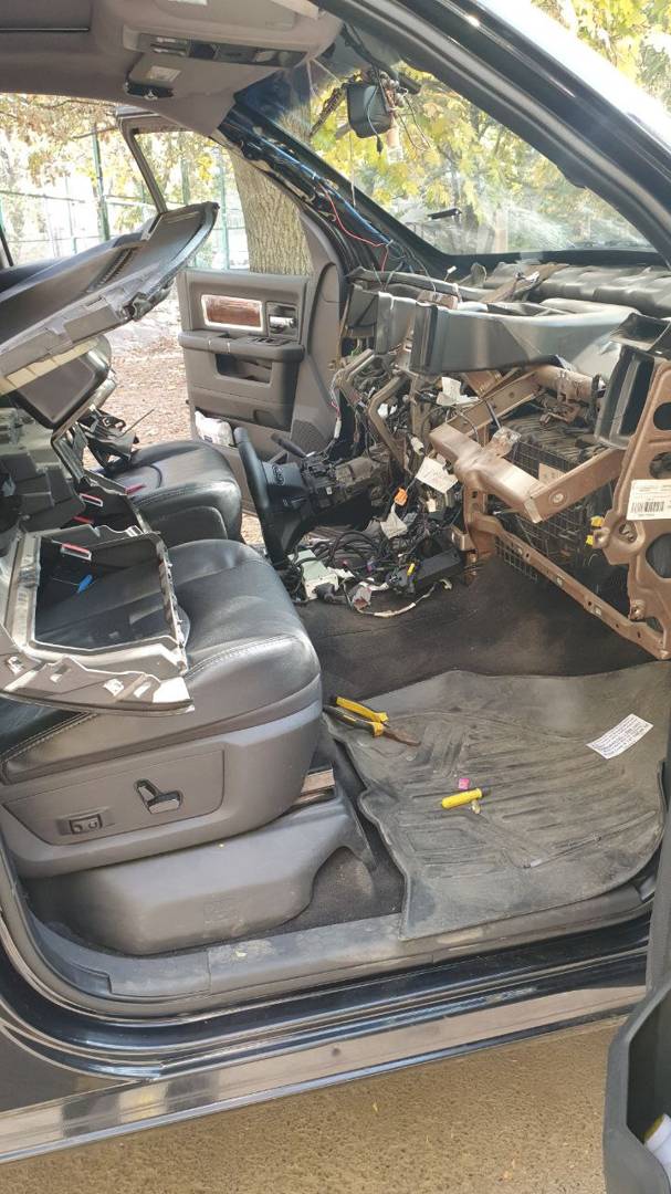

Naduvnoy Вопрос поднялся на новый уровень! После установки всей конструкции не регулирует заслонку в ноги! Сразу скажу что моторчик заслонок работае…

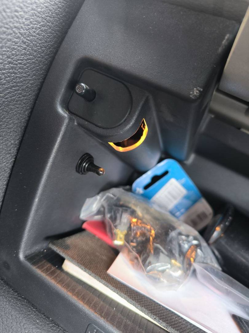

Вот фотка для раздела "изолента"... Если один моторчик труп, мозг климата встает в ошибку. У меня зимой часто пер только холодный воздух.
Скидывание клеммы помогало.
Чтобы не бегать под капот - поставил тумблер, который выключает постоянные +12 с блока климата (аналог снятия клеммы).
До замены моторчика часто пользовался. Заменил моторчик, и тумблер без дела. Но пусть будет...
И так, час сидения в машине
Что применил.
1 совет выставить всё в крайнее положение
2 совет отключить АКБ
3 совет (но уже из интернета и возможно и от вас) поставил все сервы и гонял все климатические установки из минимума в максимум
Чудо произошло!
Стало все работать и регулироваться! Хотя после каждого пункта ответ на работоспособность не было! А вот сейчас (соток отключение зажигания и включение) все сервы встают в свое положение и обратно в рабочее
Naduvnoy И так, час сидения в машине Что применил. 1 совет выставить всё в крайнее положение 2 совет отключить АКБ 3 совет (но уже из интернета и в…
Пока не обнулить блок климата (скидывание клеммы), блок климата не поймёт, что стоит новая Заслонка.
Я это в самые морозы зимой выяснял...
Заслонки местами менял и смотрел результат...
