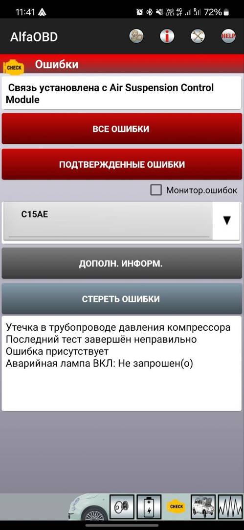

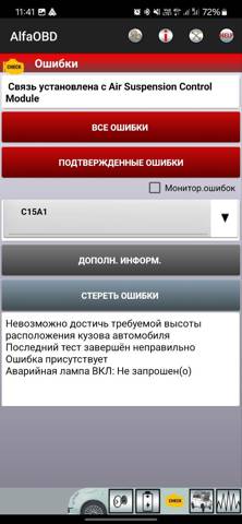

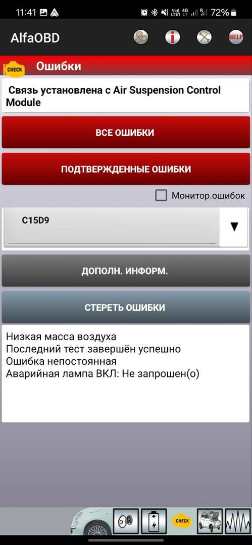

Парни, по пневме кто сталкивался на 5ген? Вот такие ошибки, машина не может подняться, компрессор качает, перегревается, опять качает, но максимальная давка в ресивере была 8 очков, выше не может. Все соединения пробрызгали, утечек нет

Если протечек точно нет... если судить по историями с американского форума, они бывают очень незначительные, но блок от этого таорит дичь всякую.
