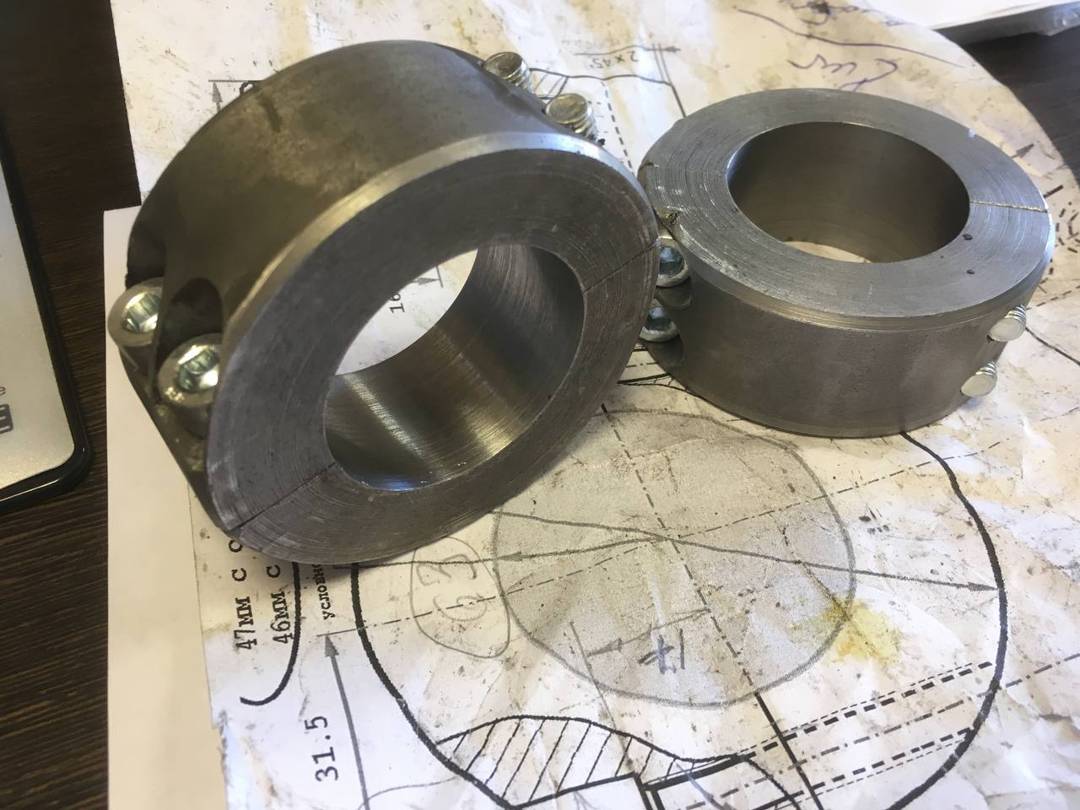

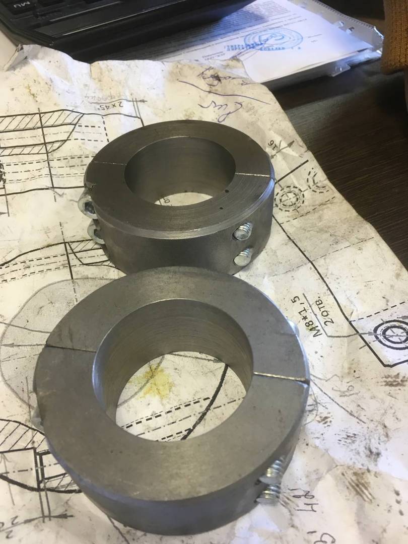

Мужики , ищу данную хрень
Может знает кто где приобрести ?

Константин Мужики , ищу данную хрень Может знает кто где приобрести ?

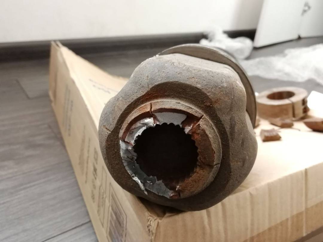

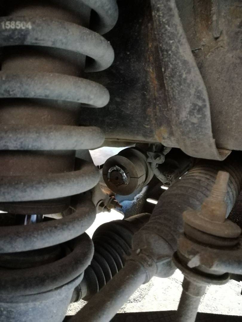

Советую купить новые привода или усиленные от Анатолича. Многие тут уже прошли через хомуты, в том числе и я, и решение с хомутами крайне недолговечное и ненадёжное. У меня привод, зажатый хомутом, просто лопнул при попытке заехать на бордюр.
TT Tony The Fat 17 марта 2024, 10:09
При чём по состоянию видно, что два лепестка лопнули ещё раньше и успели заржаветь
TT Tony The Fat 17 марта 2024, 10:10
Поговорите с @Anatolich_77. Возможно, он Вам сможет предложить усиленные привода собственного производства, если они есть в наличии.
TT Tony The Fat 17 марта 2024, 10:11
У меня они долгое время стояли, пока не купил себе удлинённые привода для лифтованной подвески

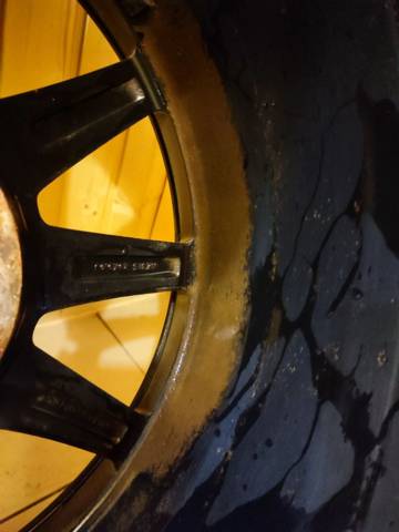

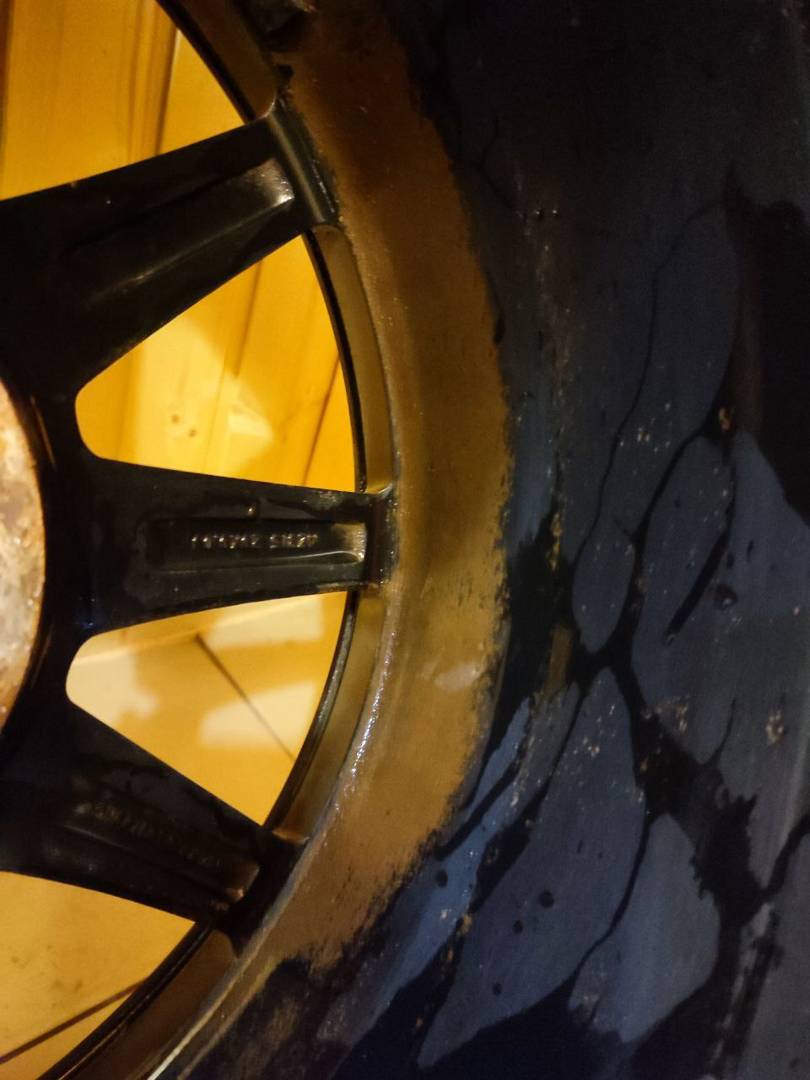

Доброго дня, после мойки увидел налет на одном колесе( заднее левое), по всему диску, оттирал больше часа, никакая химия не берёт, есть мысли по поводу появления?
