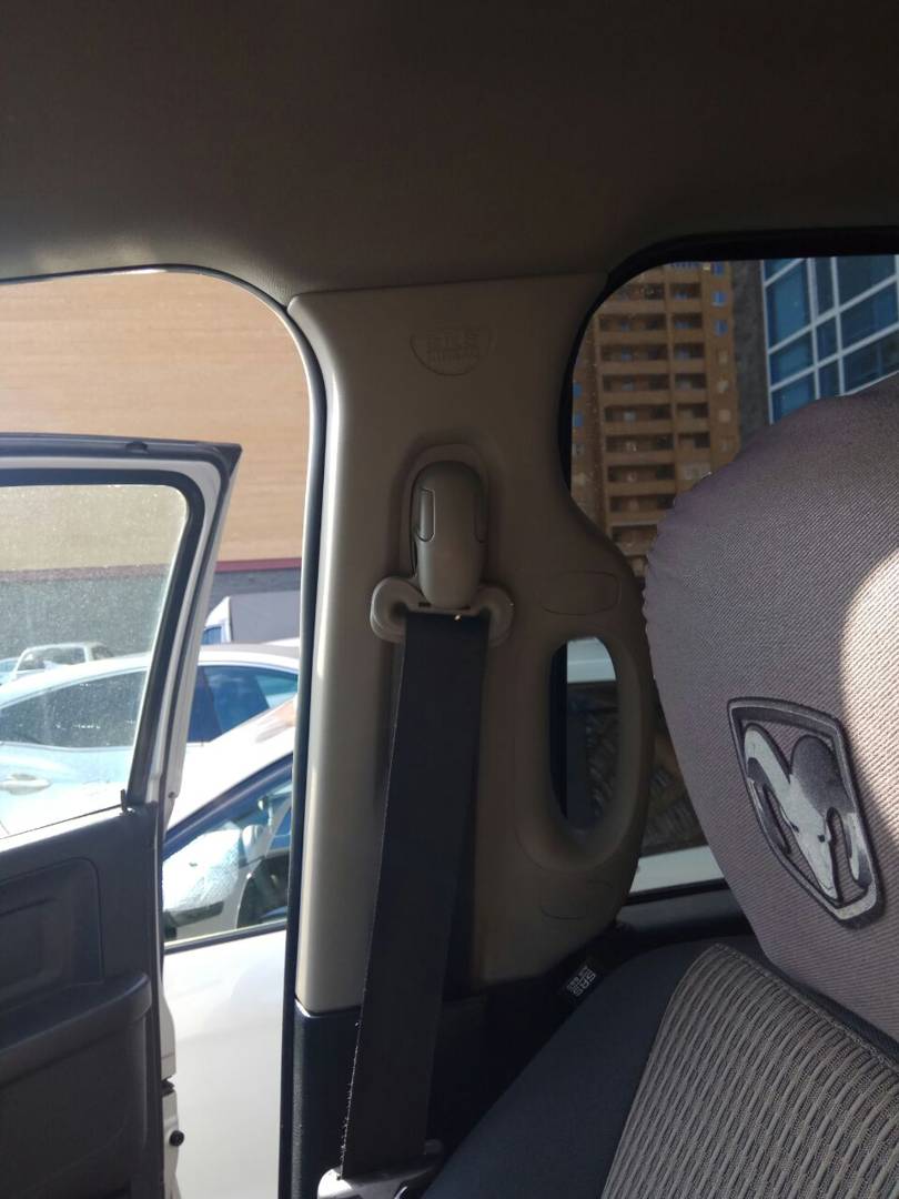

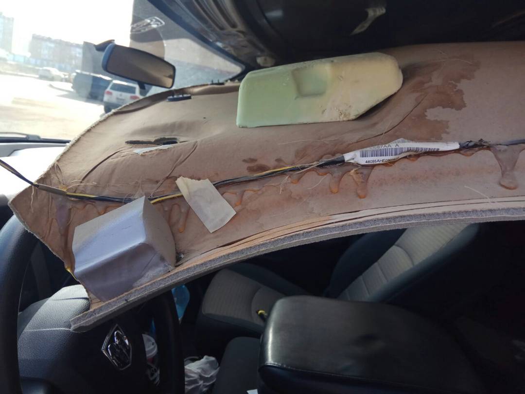

Вроде все что видно снял
Эти панели надо снимать?
99% что надо
Нс форуме вроде писали процедуру снятия потолка
Ролики на ютубе погугли. 100% там есть видео от пендостанцев
Вот в том и дело, что то не нагуглю ничего подобного, снял а так снял
Спереди поддел
Тока блин чуток помял
Эти провода на смоле приклеены
Ничего не случится если аккуратно их вырежу?
Или желательно потом снова вклеить?
И раз уж снял, стоит ли обтянуть потолок, в алькантару😬
Теперь надо выяснить ещё откуда льет 🤔
Льет антенна или фонарь.
Люк есть ?
Нет
Люка
А сзади не видно подтеков
Спереди
Мокро
Там антенна раньше была
Заглушили
Но есть сомнения что правильно сделали
Придется так и сделать
На потолке спереди, сзади все сухо
Проливай. Потом место зачищай и нормально делай.

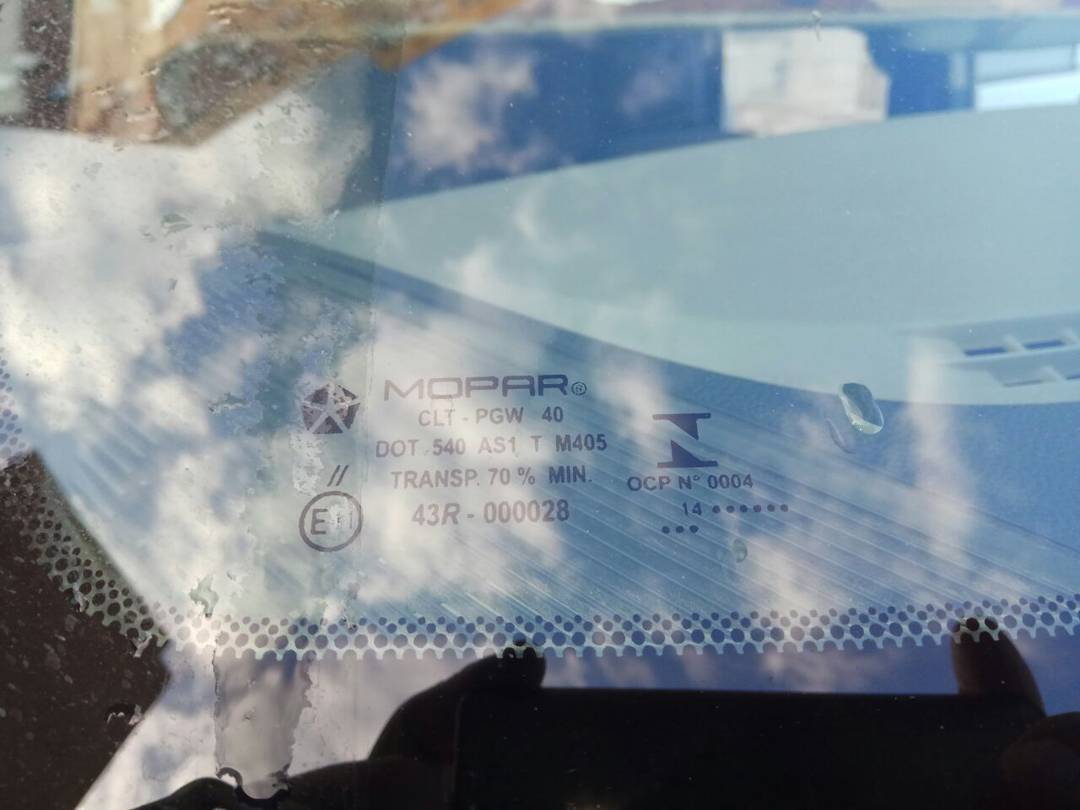

Походу лобовое протекает🤦♂ и главное прям сильно проливает
Как лучше сделать, сверху смазать герметиком, или же полностью снять и по новому клеить?
Лобовое
Заново клеить
Видать плохо поменяли
Лобаш оригинал ?
Оригинал?
Скорее всего меняное.
Снимай стекло, ремонтируй рамку
Потом клей нормально обратно
Ничего страшного пока нет
Сверху смотришь вроде все промазано, а льет будто нифига нет герметика
Осмотри внимательно рамку
