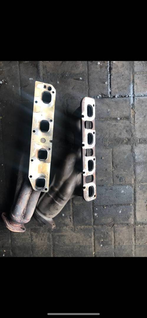

Коллеги подскажите пожалуйста, прокладка коллектора выпускного от 5,7 4gen, 11год, подходит на 5.7 3 Ген 04год?
DW Коллеги подскажите пожалуйста, прокладка коллектора выпускного от 5,7 4gen, 11год, подходит на 5.7 3 Ген 04год?Нет. Порты на 3 ген квадрат, на 4 ген - с полукругом.
Слева 3 ген, справа - срт 6.1 2008, такие же на 5.7 4 ген
Прокладки на выпуск лучше оригинал с металлической частью. Пробовал разные, оригинал лучше всего держат.
Артур Радикович Гареев RDRC Прокладки на выпуск лучше оригинал с металлической частью. Пробовал разные, оригинал лучше всего держат.Хотя, по-факту, оригинал самые простые, без демпфирования.
Пробовал всякие днж, апекс и фелпро, рейнц, комплектные с коллекторам вообще отстой (как и болты их), оригинал ставил и норм.
Артур Радикович Гареев RDRC Пробовал всякие днж, апекс и фелпро, рейнц, комплектные с коллекторам вообще отстой (как и болты их), оригинал ставил и норм.Элринг норм. Мне больше ориги понравилось.
Болты орига - гамно. Сыромятина
Артур Радикович Гареев RDRC Элринг вообще прокладки норм. Саабы все время на них собирают моторы знакомый сервис. Болты тоже всякие пробовал)) остановился на камминз 3…Элринг как бы немцы. Качество хорошее
Артур Радикович Гареев RDRC Прокладки на выпуск лучше оригинал с металлической частью. Пробовал разные, оригинал лучше всего держат.Вопрос про пауки на самом деле. Нашли вариант от 4ген, но колхоз на 3 ген видимо глобальный.
Да, порты там совсем другие. Левые на фото выше это от 3 ген на голове 6.1 - видно не соответствие
Плюс надо смотреть пространство вокруг. Или там все так же как и на 4 ген? Я не в курсе…
DW Вопрос про пауки на самом деле. Нашли вариант от 4ген, но колхоз на 3 ген видимо глобальный.Может фланец переварить просто, если есть сварщик с прямыми руками (если по геометрии войдут и если фланец можно найти 🤷♂️)? Короче сплошные «если»…
Артур Радикович Гареев RDRC Может фланец переварить просто, если есть сварщик с прямыми руками (если по геометрии войдут и если фланец можно найти 🤷♂️)? Короче сплошны…Фланец наименьшая проблема

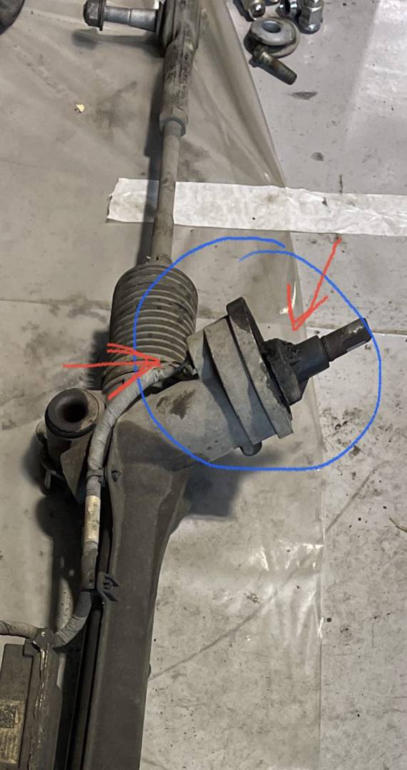

С авто происходит непонятное. Когда первый раз забирал авто с таможни. Только выехал за ворота склада, отключился электроусилитель руля и загорелся индикатор красный, тут же сообщение от подвески мол обратитесь в сервис, при этом также постоянно горит жёлтый круглый значок с буквой Р и восклицательный знаком. Короче пришлось ехать с этим набором прям со склада до стоянки. На стоянке скинул клеммы, после завёл, электроусилитель руля заработал, подвеска перестала ругаться, но жёлтый значок продолжает гореть. Поехал, все работает вроде как надо, подвеска, усилитель руля, бортовые системы. Через пару дней в процессе движения все повторилось вновь, отключился усилитель, прислала сообщение подвеска. Через пару км пути усилитель сам включился.
Сегодня поставил новый аккумулятор, ничего не изменилось. Жёлтый горит, усилитель то отключается то включается,
