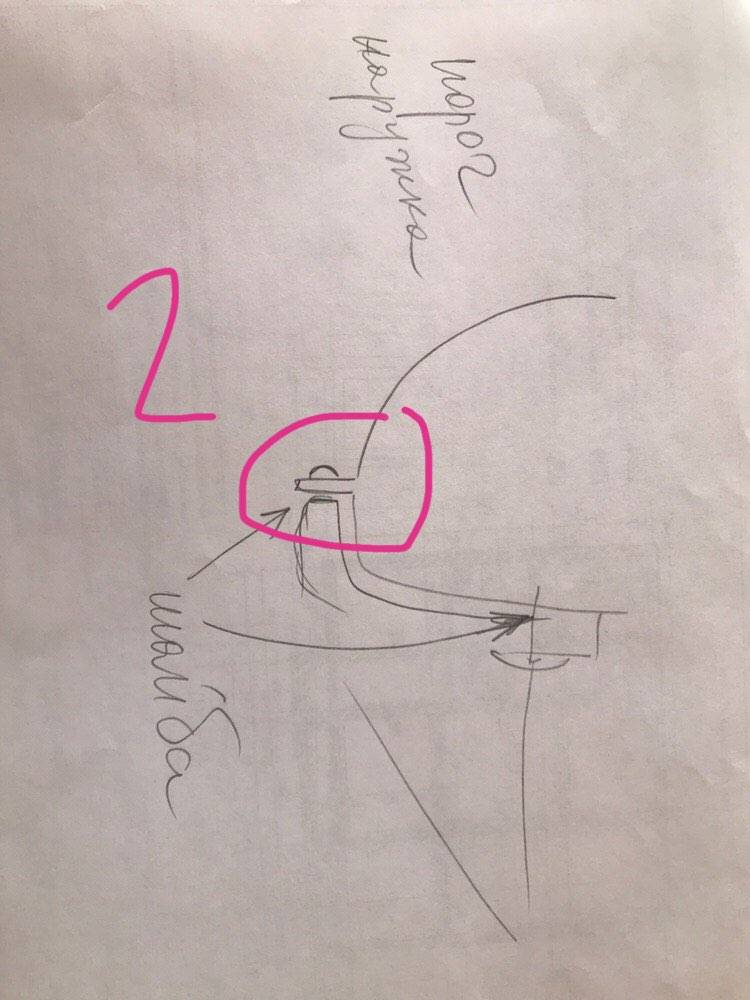

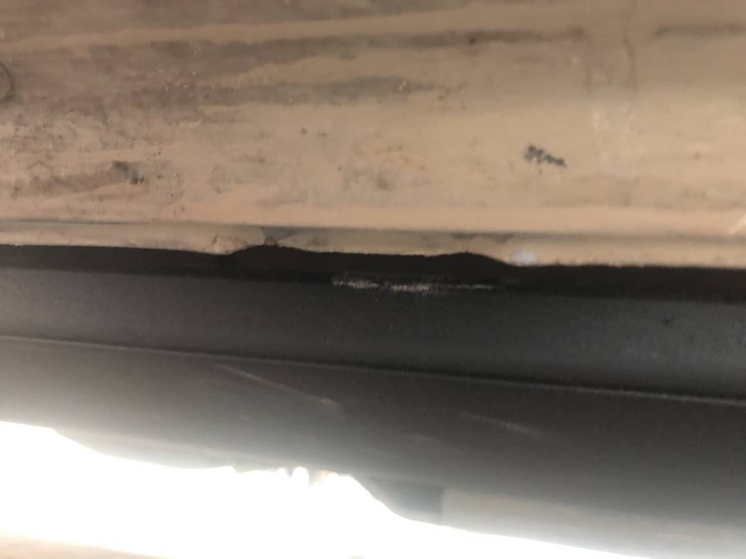

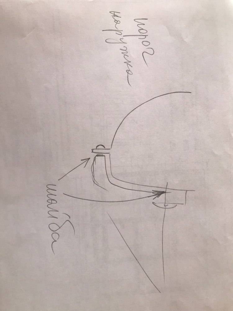

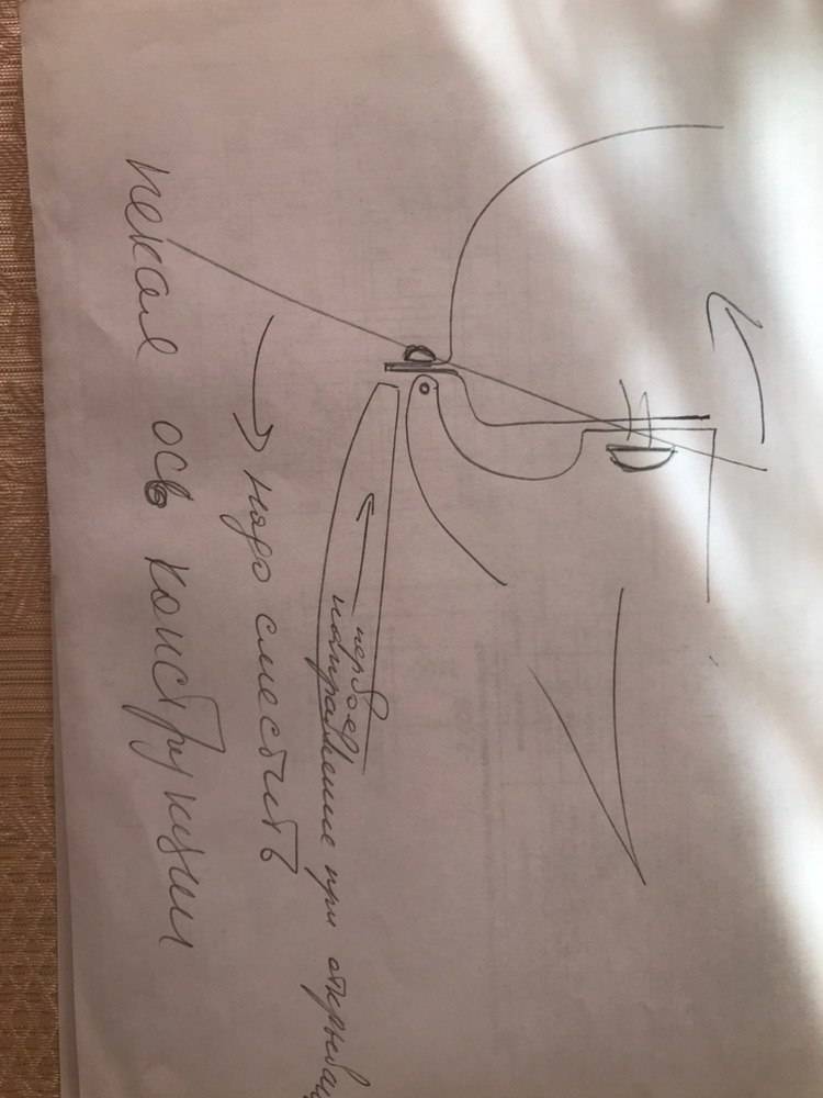

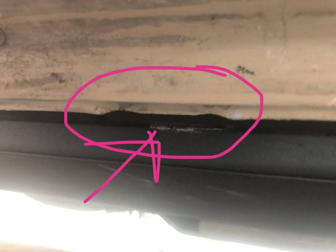

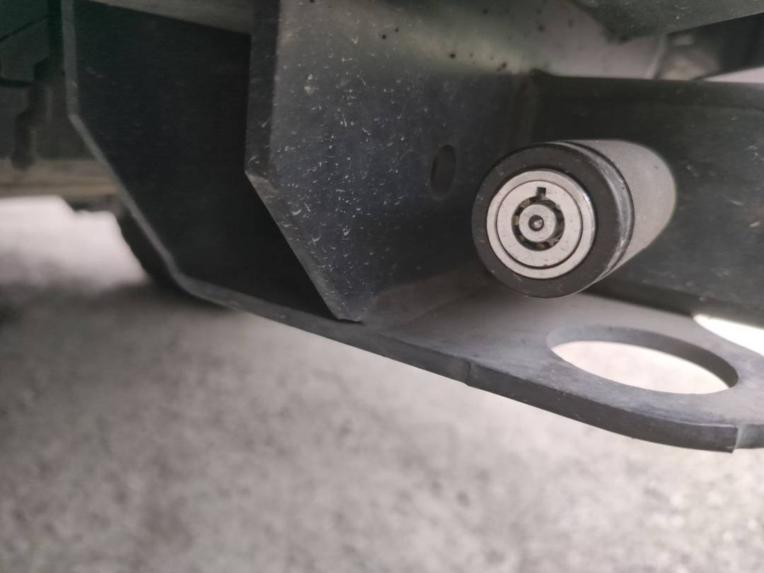

Ничего не надо пилить! Вариантов несколько - ослабляй крепёж и ищи куда лучше подложить шайбочку или прокладочку. Надо тупо поменять угол посадки крепежа
АР Александр Рэм Нижний Новгород 25 апреля 2019, 16:36
У меня тоже задевало - всё ослабил, нашёл проблему и поставил обратно. Как вариант жахнуть немного по внутренней плоскости порога где основной крепёж.
А кромку даже и не думай пилить
АР Александр Рэм Нижний Новгород 25 апреля 2019, 16:38
Ты ослабь сначала всё и попробуй немного по смещать всю конструкцию, надо понять сначала где что подложить или просто сместить
АР Александр Рэм Нижний Новгород 25 апреля 2019, 16:40
Всё правильно - у тебя слева мотор и он тянет всю конструкцию
АР Александр Рэм Нижний Новгород 25 апреля 2019, 16:41
Вот там и ослабь пока и пойми где что подложить или сместить немного
АР Александр Рэм Нижний Новгород 25 апреля 2019, 16:42
. Вложение
А это больше похоже ты погнул кромку - уж больно она широкая и излом с наружней стороны - капельник для отвода конденсата только на внутренней части порога
АР Александр Рэм Нижний Новгород 25 апреля 2019, 16:43
Попробуй ослабить и по смещать!!!!!!!!!
