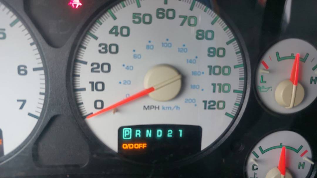

На торец переключателя акпп
2009 это уже 4 поколение.
С Украиной по понятным причинам сейчас сложно что-то планировать. Вы даже город не называете, а в нынешней ситуации это критично.
Что это значит если не секрет?)
Овердрайв включили
Overdrive — отключение перехода на высшую передачу. Например, при буксировке прицепа.
Выключили точнее)
Аа пасип)

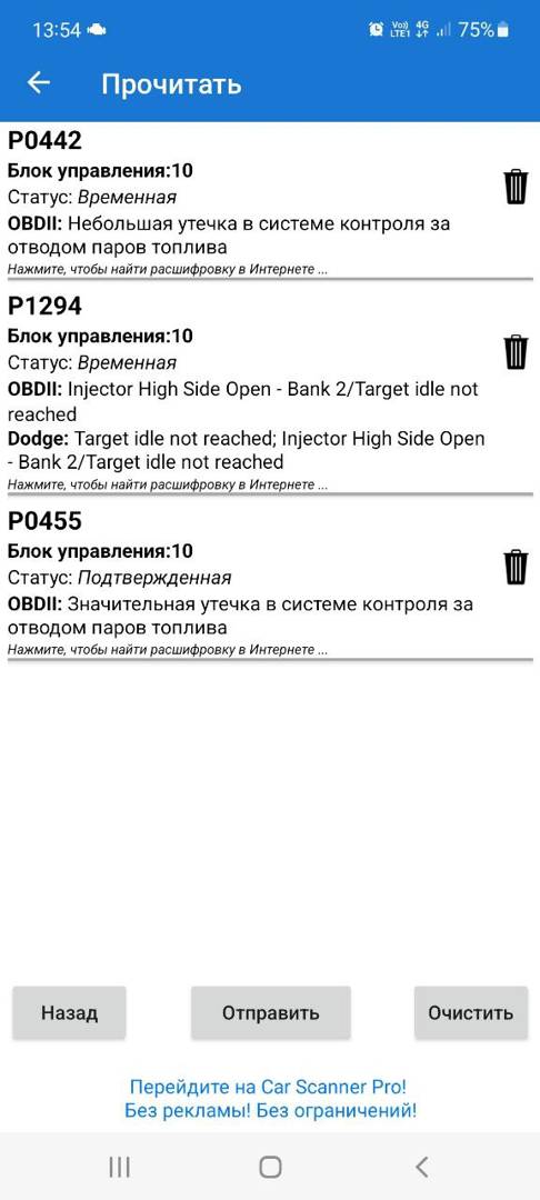

А по ошибке 1294... это регулятор давления менять?
И по утечке паров.. и больше 100км скоррсть загорается брэйк и абс...
Что то он болеет
Подскажите люди добрые)
Если именно O/D off то только высшую выключает.
А если tow/hall то это другой режим кпп

Помогите с ошибксми плз)
Записался на понедельник на утро

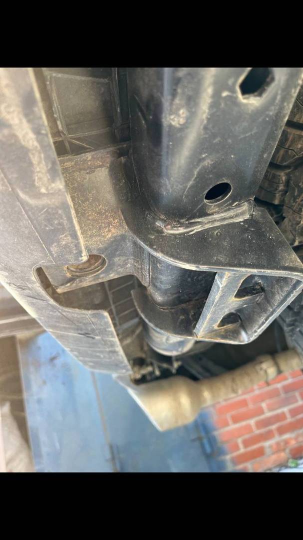

Подскажите плз по установке фаркопа. В сервисе сказали, что моя балка, к которой обычно крепится кронштейн фаркопа, не подходит, нужно менять на другую, к которой кронштейн этот можно прикрепить. Действительно ли не все балки сзади (за бампером) подходят для установки кронштейна прицепного устройства?
Рам 1500 (4п, 2019)

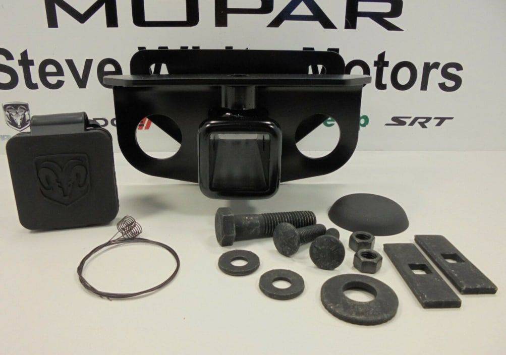

Вот эта называете кронштейном?
Да
Должен подходить на балку, если конечно именно в 2019 году 4 ген чего то нового они там не придумали.
Вин в личку , я позже посмотрю что там и отпишусь.
Слесарь посмотрел, сказал, надо другую балку, в итоге предлагают купить с балкой. Не ошибиться бы, зачем мне лишняя балка..
Спс, отпишусь
Есть вроде странные балки
Заодно вопрос задам - что за дырка в бампере (с заглушкой) ну и в балке тоже получается - на фото самая левая в вырезе бампера? Это какой-то американский креп?
Эт под шар
У них какой-то спецкреп для шара? Унас вроде максимум на резьбе..
Тут не силен. Но точно знаю, что под шар.
Я к цему - тоже думал, что под шар. Но что-то толкового не нашел - купил переходник в квадрат
На фото сверху видно отверстие как раз под шар
