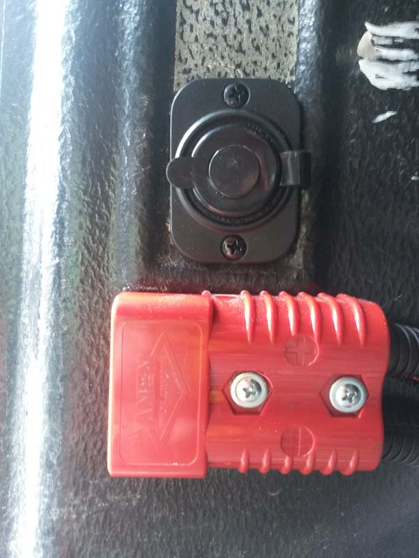

Точнее "+" было два. Один постоянно, второй при заведенном автомобиле. Через него шла зарядка АКБ каравана. Еще все лампочки на караване пришлось заменить на светодиодные. С простыми RAM ругался.

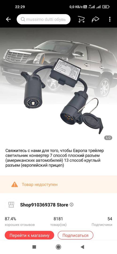

Как подключить? Думал может переходник есть?
M MAXACAMATMAH 15 июля 2021, 19:54
Продаётся, ток все говорят, что они гниют быстро, лучше перепаять у электрика.
Brodyaga Brodyaga Как подключить? Думал может переходник есть?
Наверняка что то продается.
Я исходил из того, что нужна надежность. Поэтому пошел по более затратному пути. А стоять где нибудь на трассе и разбираться почему "отсохли" фонари на караване не интересно.
SС SnoWboy Станислав 15 июля 2021, 22:29
Брал себе вот такой салика, для каравана, работает всё идеально, есть своя рэлеха в блоке, единственное когда включаешь аварийку моргают и поворотники и стопы
SO Semyon Ogotoev 15 июля 2021, 22:41
Тоже заказал, но с ебей. Норм. Не нарадуюсь. Раньше колхоз ил, гнило, коротило итд.
