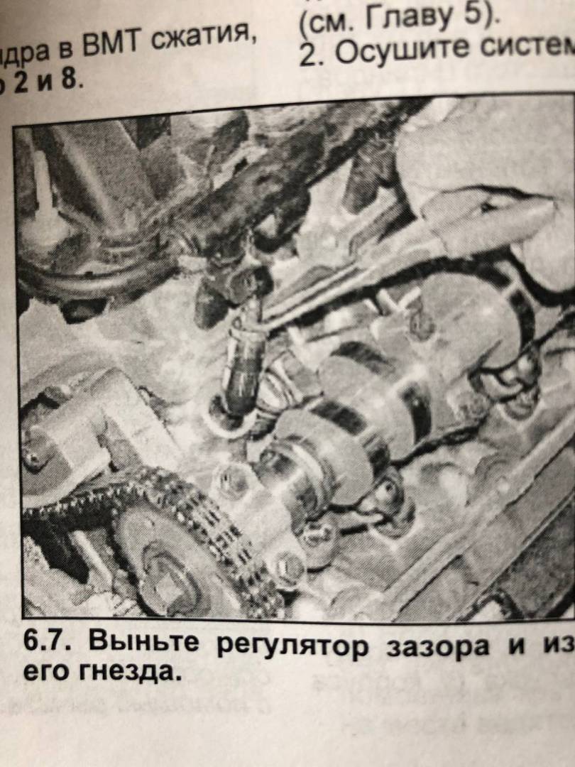

Да не. Это если на газе ездить, то геморр. А так, раз в 60 тыщ крутнул и все.
АР Александр Рэм Нижний Новгород 30 мая 2021, 16:31
А чо, только в Хеми гидрики есть? В 4.7 они тоже есть, только в другом виде - так что не вводите парня в ступор что ему надо зазоры в ручную регулировать….
JS John Silver 30 мая 2021, 16:34
Похоже на lifters. Не давно на срт 6.4 менял . Очень и очень простой мотор
ВР Вадим Релаксо 30 мая 2021, 16:34
про 4.7 не скажу, на 5.7 точно гидрик так стучит

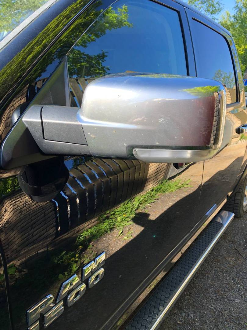

Подскажи, как снимаются зеркальные элементы, чтобы добраться до фонаря
ЕВ Евгений Вознесенский 30 мая 2021, 17:06
Микола Вложение
Верхнюю часть элемента на себя - там две защелки , потом элемент вверх снизу два крючка
ЕВ Евгений Вознесенский 30 мая 2021, 17:29
Ну слава богу , как гора с плеч )

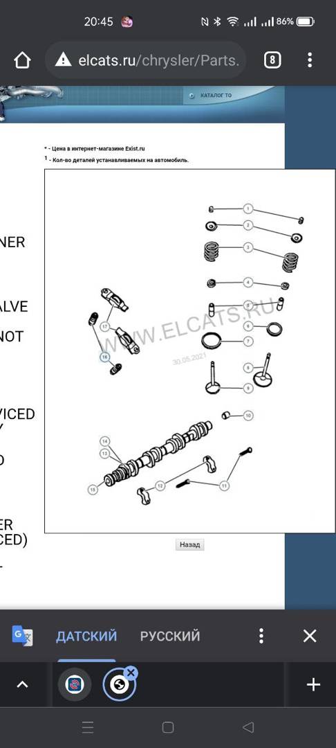

Больше на коллектор похоже, прокладка, шпильки видвть тебя ждут и тепловой экран заодно глянь он гнинт обычно и стоит недорого
ВC Василий Cadlpazzo 30 мая 2021, 18:24
Если гофры ставил их тоже посмотри, долго ходят только hydra

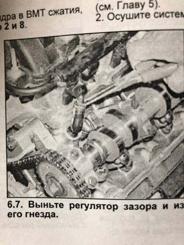

АР Александр Рэм Нижний Новгород 30 мая 2021, 18:27
Plantaciy Вложение
Тут очень сложно определить что с мотором, больше похоже на ведро с гайками простите….. как будто поршни болтаются
