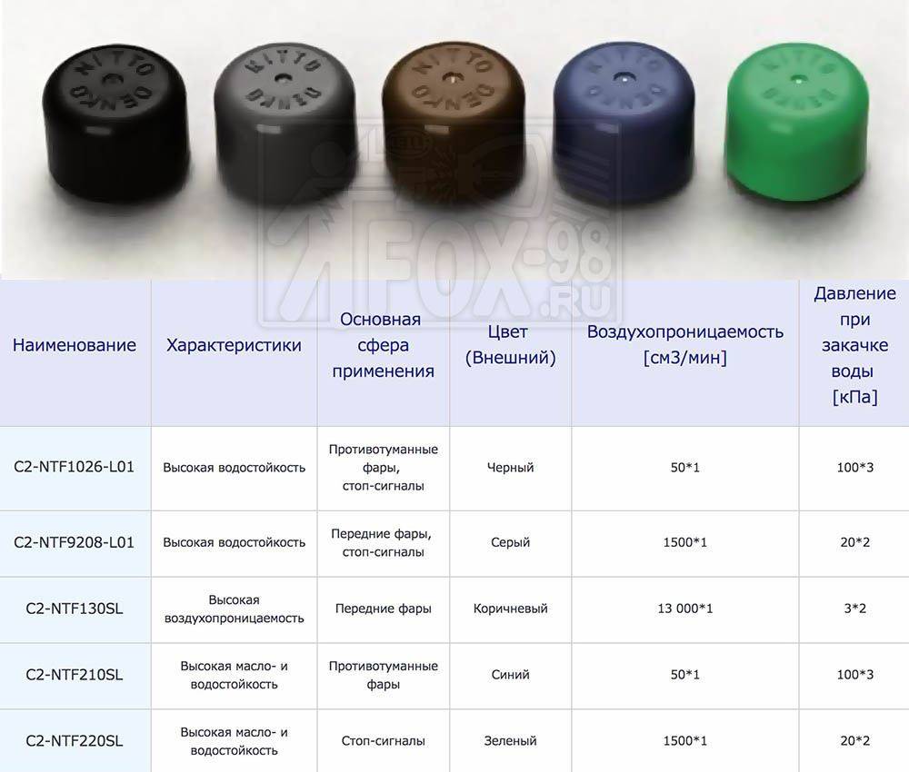

ВР Вадим Релаксо 20 мая 2021, 13:13
у комрада тиснул, сапуны для фар
ВР Вадим Релаксо 20 мая 2021, 13:14
+ в каждую фару мешочек селикагеля и забудете о запотевании фар

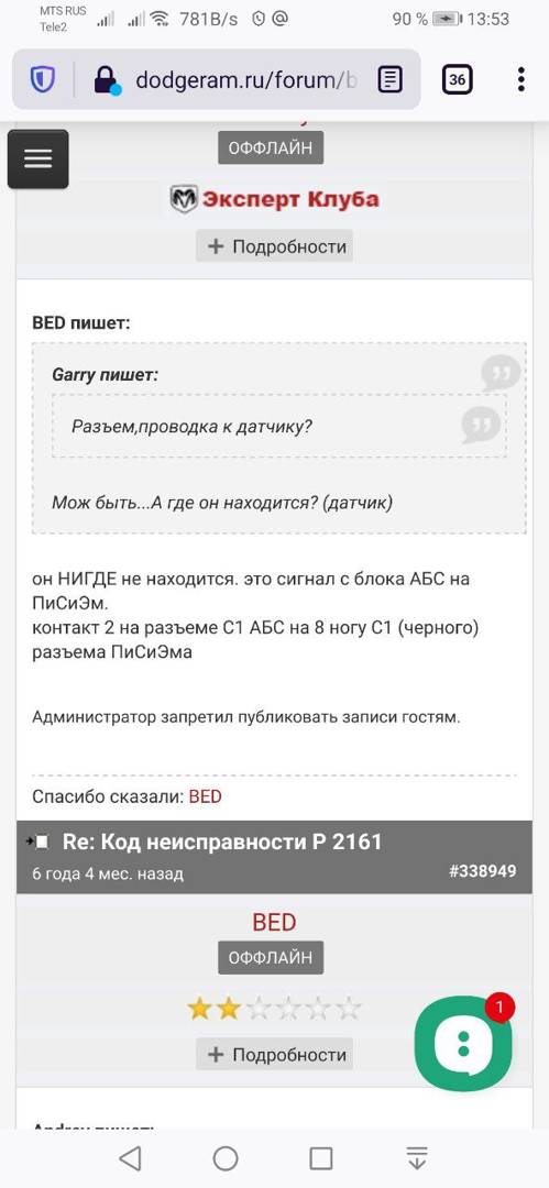

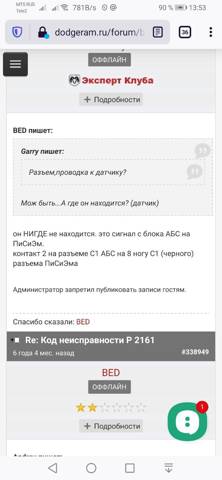

Всем привет! Что означает ошибка Р2161? Рем 2005 года, 5,7 хеми.
ЛО Леонид Одноименный 20 мая 2021, 14:09
Я от литровой канистры дно отрезал и накрыл разъём блока Абс, вода перестала прпадать
