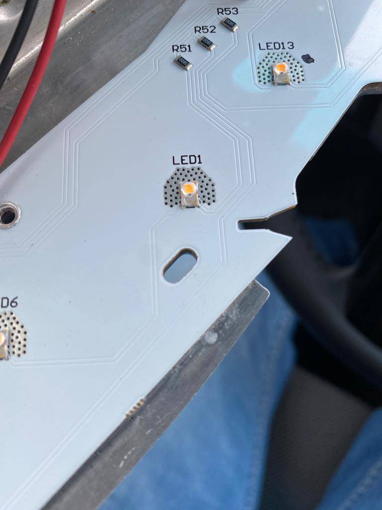

Привет всем! Сгорели несколько диодов в фаре. 2014 год. Кто-нибудь знает где Купить подобные ?
Чипдип
если хочешь по дешевле - терраэлектроника
на такую мелочевку ценник отличается на порядок
Или алибаба, но искать устанешь
только нужно угадать посалочное место
Мне бы хотяб название этого диода )
отпаяй один
измерь линейкой
узнаешь его размеры
по ним закажешь
хотя бы скажи длину ширину
хоть кто-то их сам отпаивал?
феном подул и снялось)
я отпаивал, только не с фары
такой же?
или похожий
я этот отпаять не смог, не то что снять иными способами
чем отпаивал
паяльником и феном
Ну хз, вопрос навыка может
я раньше тоже не мог энкодер с платы выпаять
пришел чувак и выпаял примерно за минуту
в итоге, вырезал кусок платы и вмонтировал через провода кусок платы от другой машины, но с таким же диодом
там судя по радиатору просто мощный паяльник нужен, 50 ват не справится скорее всего
там керамика,вроде, вокруг диода
его вообще ничего не брало
в общем, смотрите тут
https://ron.terraelectronica.ru/catalog/svetodiody-395
и вот тут
https://ron.terraelectronica.ru/catalog/svetodiody-moschnye-0-5vt-1127
по корпусу нужно выбрать smd
и вот тут
