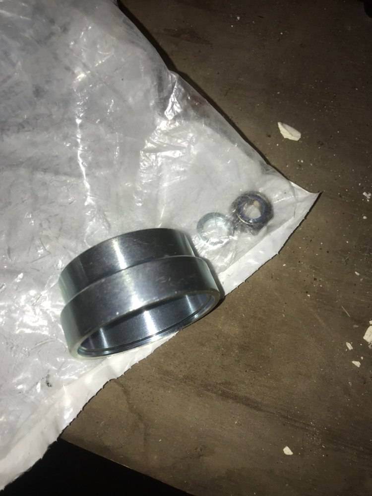

Други ни о кого нет такого кольца для бильштанов? Забрал у парня амортизаторы, а кольцо только одно 🙁
АС Алексей Супертюнинг 11 февраля 2019, 15:12
Сейчас гляну может быть hardware киты поставляются отдельно.
