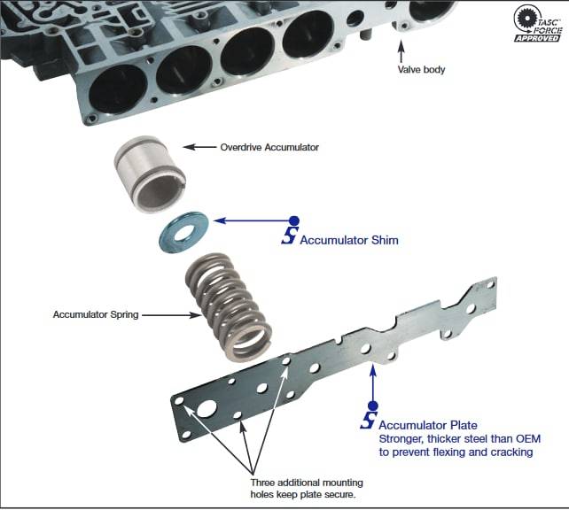

Plantaciy Насколько понимаю необходимо тем у кого родная пластина пришла или приходет в негодность? Свою смотрел на вид как новая
Борода из ставит на все коробки, которые приходят в ремонт. Родная пластина тоньше плюс имеет меньше точек крепления. С его слов это конструктивная недоработка.
Анатолич Борода из ставит на все коробки, которые приходят в ремонт. Родная пластина тоньше плюс имеет меньше точек крепления. С его слов это констру…
Да, он именно так и говорил.
Так же сказал, если она в норме то можно и не трогать.
Хотя может у меня она уже заменена, несчем сравнивать
