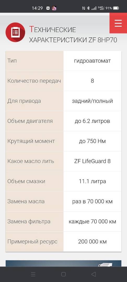

Сделай частичную, а через 30-40ткм еще раз, потом через 70-80 ткм повторять
👀 6 литров масла для частичной замены... сколько же надо для полной?!

Там входит около 5. При полной около 10-11

13 полная
С промывкой?
да, мне сначала все транспортировочным помыли, а потом ZF заливали, как оно пошло, так и остановились.
13 начитали, но у меня поддон тюнячий +1 литр
У тебя вообще особые условия
В двух источниках такие цифры
Поддон +1 литр и литр потерь, пока наружу выйдет
мы же про реальные условия замены, а не идеальные
я полную замену 2 раза делал, до этого-частичную
Ты и ломал его, как частично так и полностью))
Коробки это не коснулось
Понятненько. Суть направления подана)
Для такого пробега уже нужно собирать деньги на ремонт, в среднем у зф8 ресурс 250к до первого ремонта. Сделайте частичную замену масла (снимут поддон, заменят его и зальют масло свежее) и по состоянию масла (цвет + запах) + состоянию магнита (есть стружка металическая и в каком объёме) уже планируйте дальнейшие операции.
