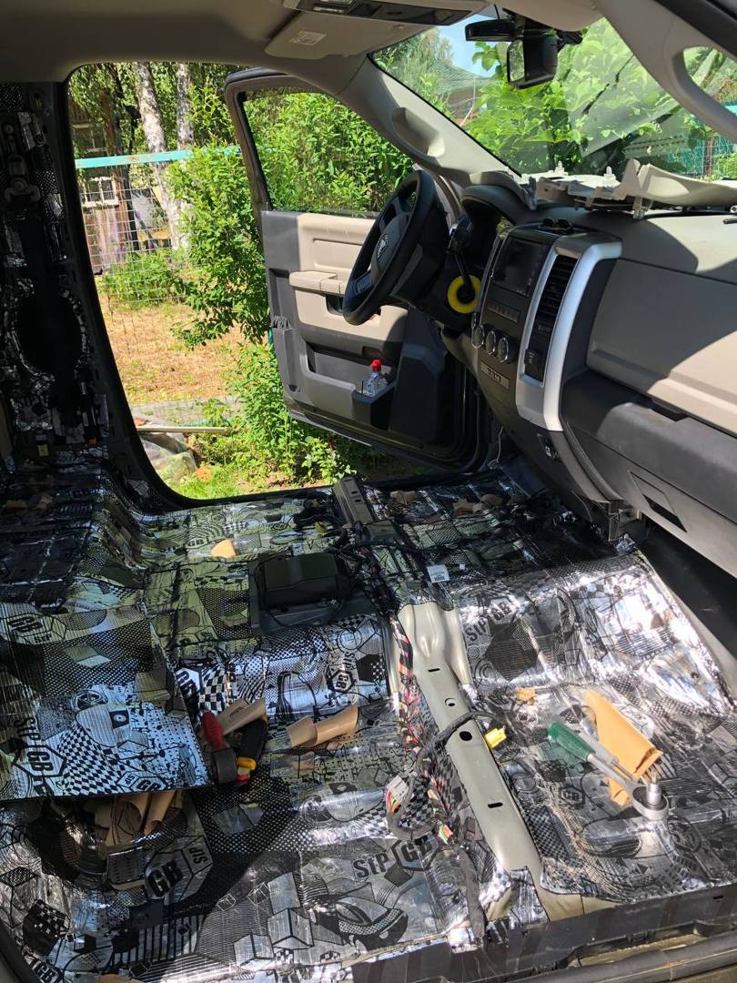

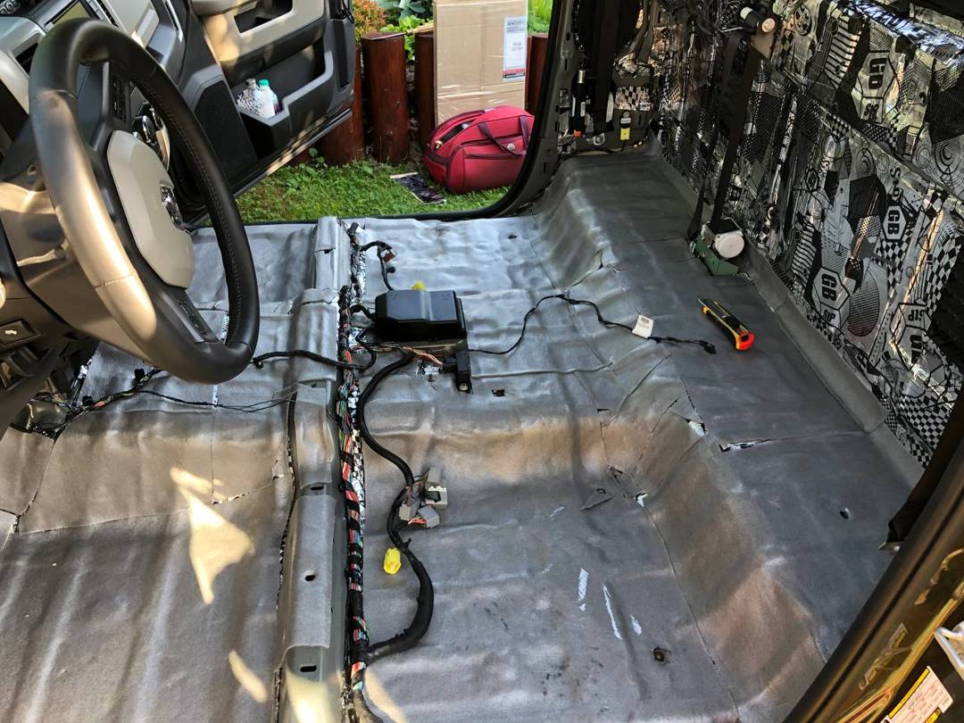

Заделал все виброй, надо ещё чем-то или родную шумку накинуть и хррош

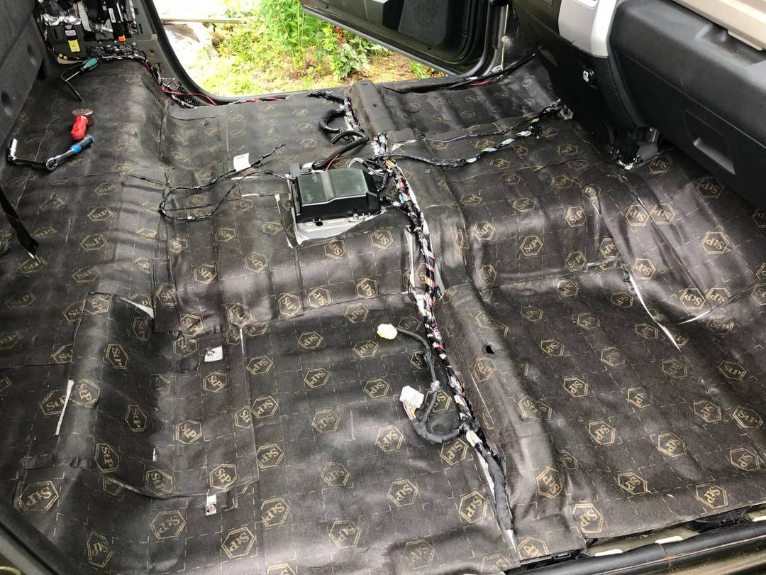

Я в три слоя делал - вибро - шумо - тепло и сверху уже родной
А потом проблемно было было торпеду одевать?

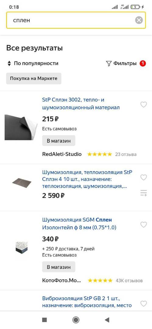

Тепло это что ?
У меня зазоры большие , но я не снимал полностью торпеду
Пропустил
Серая это тепло

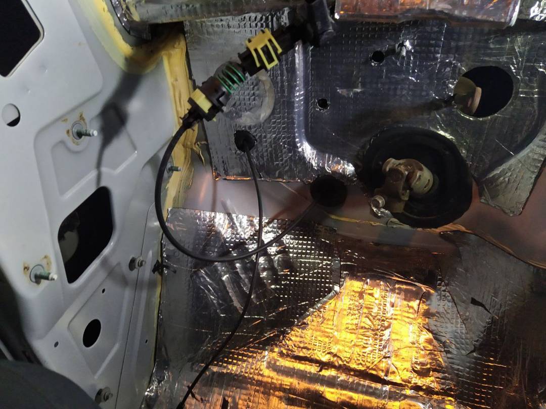

Я такой же пирог в двери запихнул, очень доволен
Серая это сплен?
и вместо штатного валенка подкапотку сделал, в морозы за 2 часа простоя температура ощутимо дольше покидала тело рэма
что за материал
И в какой последовательности ?
А толщина ?

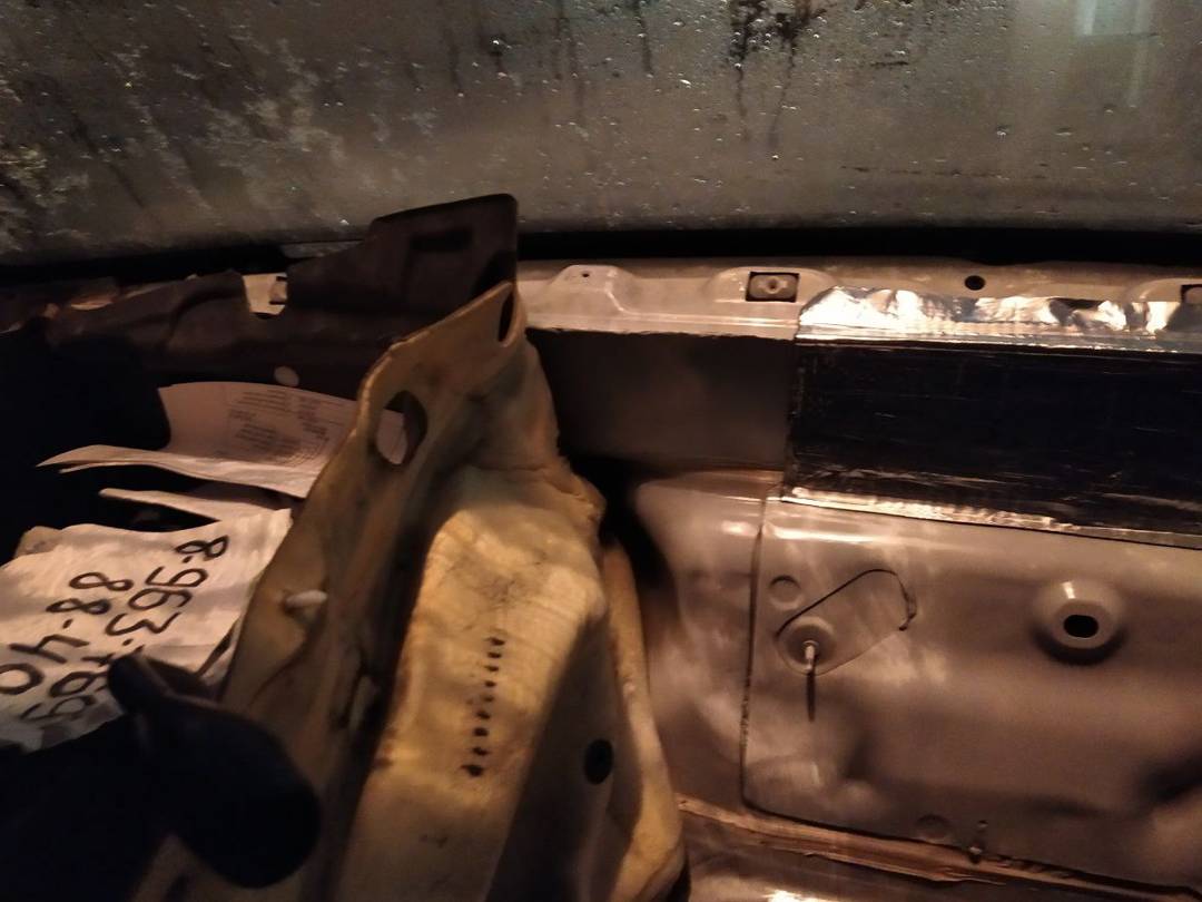

Чет я думаю если в три слоя заделать моторный щит, эта родная штука что с лева не сядет и торпеда потом не сядет.
Пока наклеил 2,5 мм вибры.
Холод , как клеял ?
Сел в тачку, закрылся и газовой горелкой все проклеил, село нормально, отрывается тяжело. Я только моторный щит хочу, остальное летом.
В двери надо другую , типа вспененного войлока
Почему ?
Борьба за вес , такой бутер нормально весит , хотя вам может и не актуально , а у меня калитка на регулярне будте здрасьте )
Там зазоры американские ) и плюс ее прожимает когда утягиваешь панели , самое проблемное место у меня получилось - болт крепления домкрата под пассажирским сиденьем - еле загнал домкрат на штатное место
у меня битумная с фольгой+вспененая на саму дверь, средняя карта битумной, и внешняя объемно-треугольной вспененой
как в бункере получилось
и антискрип ещё
Так же , только на дверную карту изнутри какая то лохматая легкая самоклейка , которую можно отформовать более мение по сложной форме
Плюс я еще стекла изнутри бронировал толстой пленкой
Ничего себе вы заморочились
Ппц
Тоже нужно по теплу
Сколько чего ушло? А то руки не доходят этим заняться
На моторный щит и бока у меня ушло 4 листа вибры, лист 100х60
Сейчас уже не скажу , но парни которые продают если ты рулеткой площади прикинешь все тебе посчитают , и умножишь на количество слоев которое тебе нравится , греть ее не обязательно летом а вот ролик прикаточный рекомендую однозначно
Есть где то , даже еще есть самодельный из много шайб ))))
Нормальные конторы обратно целые неиспользованные листы берут или меняют на другую модель
Надо увесистый - лучше катает по неровностям и пристает лучше с ним
Крышу не забудь - там теплопотери - просто лист железа (
Есть такой , нужно найти ,давно не занимался таким
