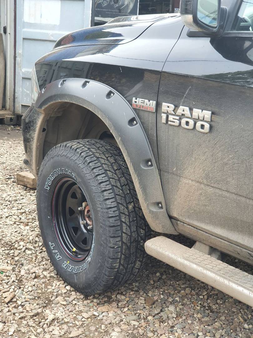

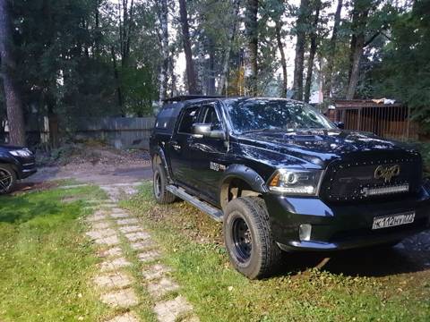

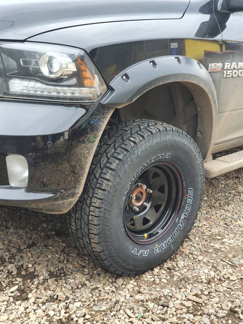

У меня лифт 6 дюймов, колеса 35 с вылетом -20 при 120км.ч. полет нормальный, на 140 тоже держит хорошо, за рулём при 110-120 сидишь рослабленый. Только расход чуток больше ± на 3л. На 5.9 Чем на 31 резине

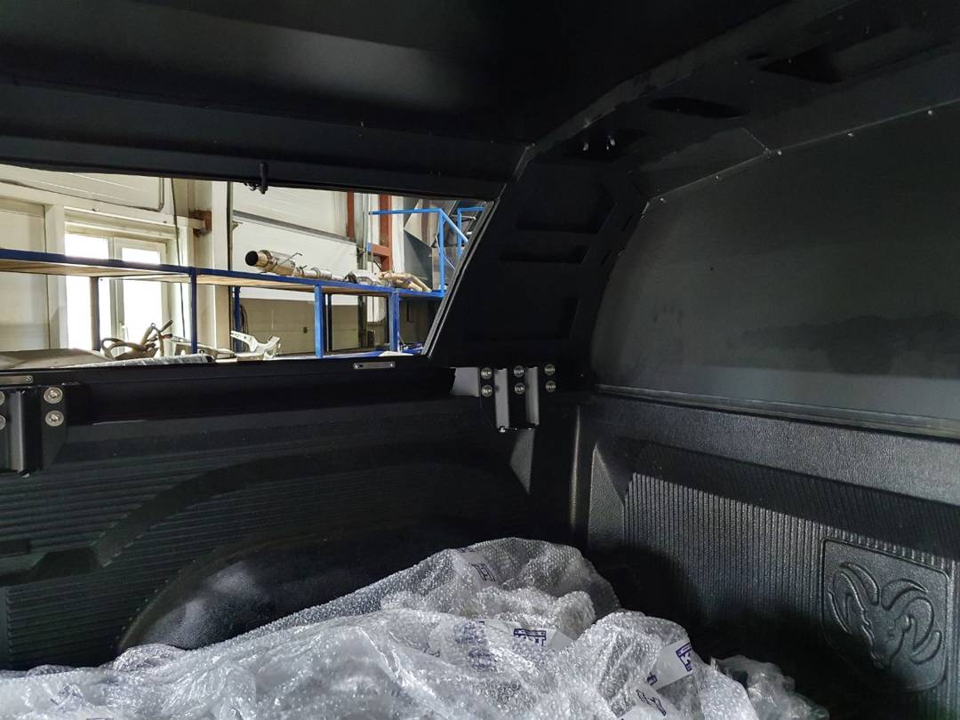

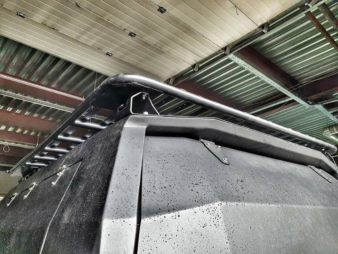

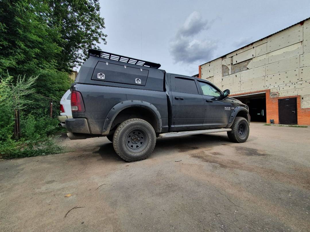

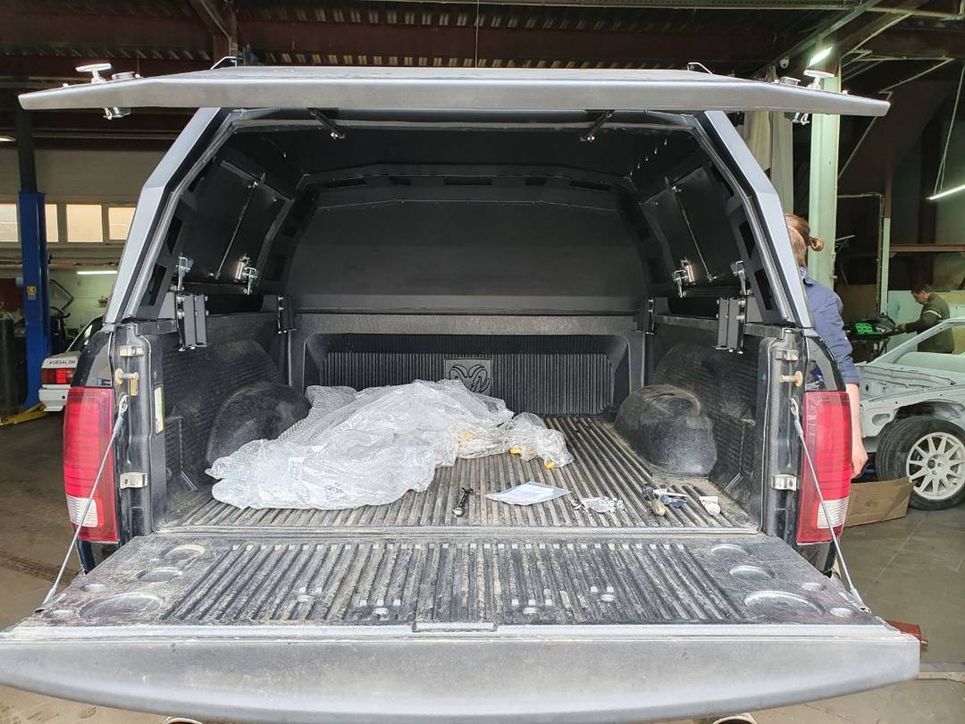

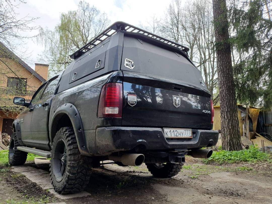

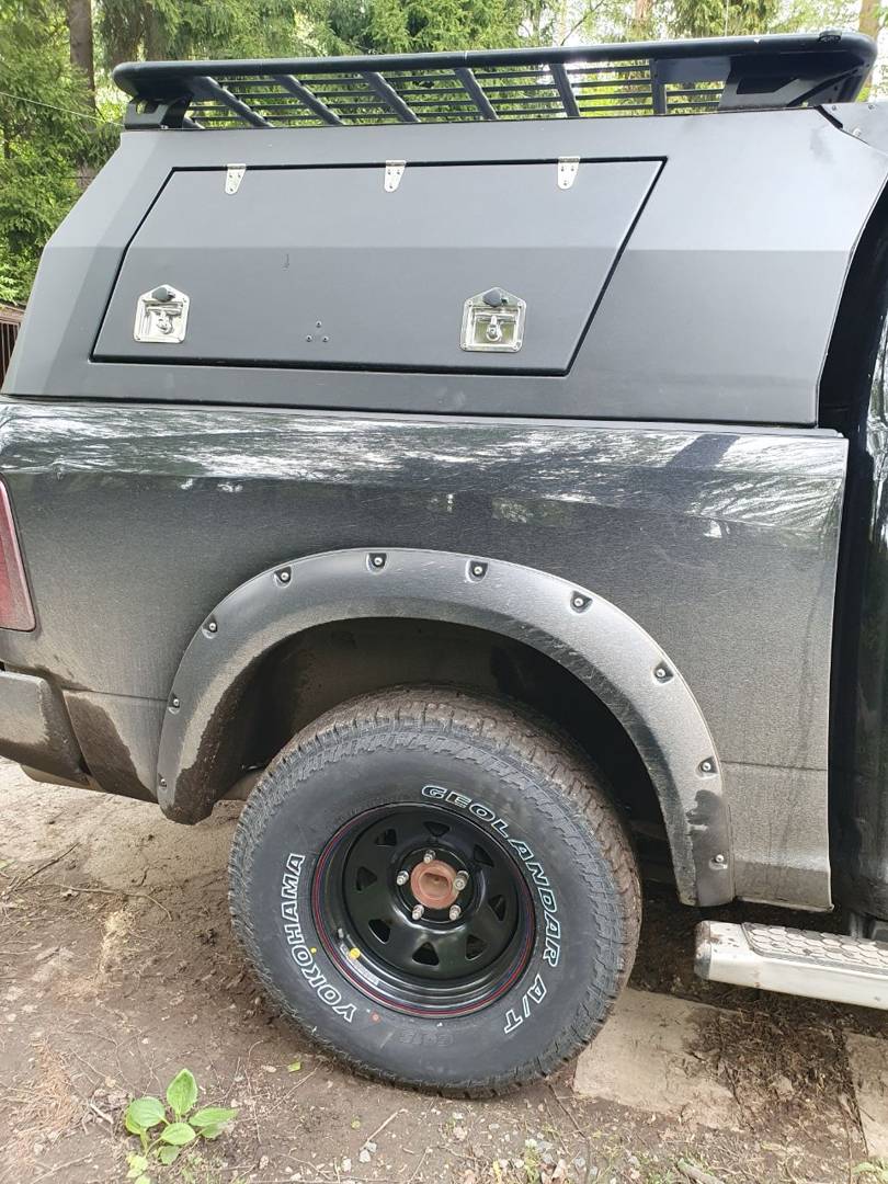

Где такой кунг делал/купил и почём это прекрасное добро?
Если есть можно фото поподробней, как сзади он реализован интересно
Кунг производства кдт. По цене вышел в 160т.р. где-то. Ща фото пришлю
Крышку кузова 6фт ни кто не продает?
Трехсекционную
Спасибо👍🏻, выглядит очень толково, вес сверху нормально держит, борт не разъезжается в стороны?
Он силовой из нержавейки. Двери алюминь. На крыше, на багажнике 300кг легко держится. Ничего не разъезжается ибо внутри силовая конструкция
А сам сколько весит?
Супер, благодарю ещё раз, кае понимаю в кдт есть размеры на RAM раз уже делали
Кунг и багажник 136кг вышло
Спасибо

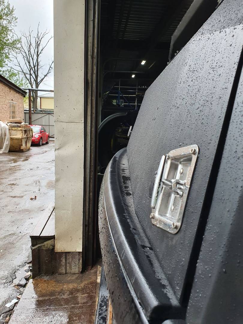

Вот наглядно на сколько выступает колесо по бамперу. Вылет -20
