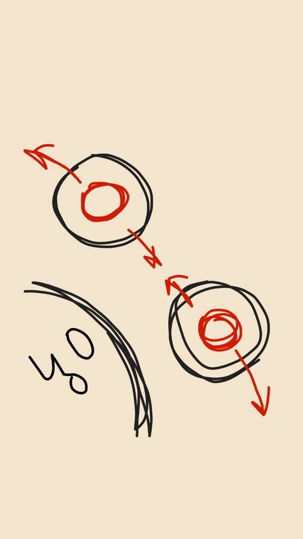

В тех.документации и колесных справочниках трактовка назначения проставочных колец имеет следующее повествование:
В литых дисках проставочные кольца служат для облегчения монтажа колеса на ступицу автомобиля, а так же для первичной центровки диска на ней.
Конечная центровка колеса осуществляется за счет юбки болтов/гаек, которая бывает конусной и сферической формы. Также для центровки бывает используются гайки с пресс-шайбой (иной формой прижимной и центрирующий части)

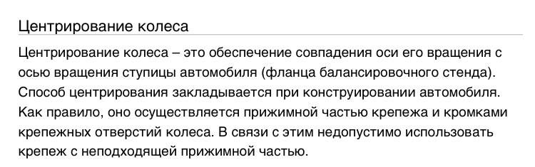

АР Александр Рэм Нижний Новгород 30 января 2019, 23:22
Это именно «обеспечение совпадения ОСИ его вращения с ОСЬЮ вращения ступицы...»!!!! т.е. центрирование!!! А про крепёж сказано что нельзя использовать например конус в дырках для плоских гаек или конуса другого наклона... и не более

Александр Рэм Нижний Новгород Это именно «обеспечение совпадения ОСИ его вращения с ОСЬЮ вращения ступицы...»!!!! т.е. центрирование!!! А про крепёж сказано что нельзя ис…
Если бы конструктивно центральное отверстие было бы реализовано как центровочное, то крепеж дисков сделали-бы не конусным, а плоским, т.е. обычными болтами (гайками) с шайбой и гровером или другим способом законтривания. А конусный крепеж при затяжке создал бы дополнительные нагрузки на диск, оттягивая его в сторону на величину погрешности изготовления.
Почему колесо не центрируют центральным отверстием на ступице? По тому, что для этого необходимо обеспечить посадку диска на ступицу с минимальным зазором в несколько микрон, а еще лучше сделать посадку с натягом (эти посадки сравнимы с посадкой подшипника на вал). И замена такого колеса в дорожных условиях была-бы практически не реальна даже с матом.
При конусном крепеже зазоры могут быть любыми, в том числе размером с «центровочное кольцо» они все равно выберутся конусами при затяжке. Главное чтобы позиционно расположение шпилек и отверстий в дисках были изготовлены с достаточной точностью.

TT Tony The Fat 30 января 2019, 23:28
Если бы это был единственный центровочный элемент, то радиальное смещение никуда бы не делось. 🤔
TT Tony The Fat 30 января 2019, 23:30
То есть любое резкое торможение или тапка в пол приводили бы также к смещению. Но этого же не происходит
