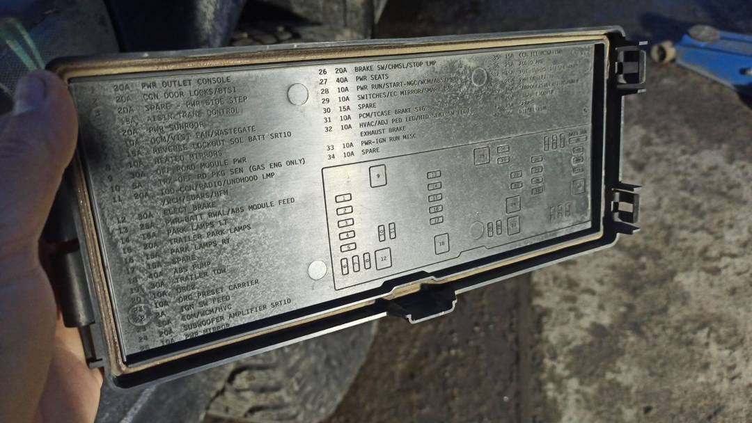

Туманки перестали работать. Где копать?
Обе сразу
Индикация на щитке горит при включении.
Под капотом в блоке на крышке, не нашёл предохранитель со словом FOG
В салоне есть предохранители?
Разъём мог отгнить
Я с Москвы выезжал всё работало. Работали ещё по дороге, не помню где выходил протирал их. На Урале уже обнаружил что перестали.
3ген? На 4ген там под водительской птф соединение
1 коннектор на 2 птф
Да 3ген

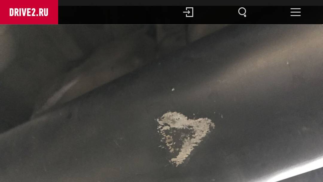

Как определить что у тебя разбалансировался кардан?
Дурацкий вопрос.
Вибрация.
Первый признак это умершие крестовины, а далее только снимать и на проверку балансировки.
Вибрацию от кардана тяжело вычислить в вибрирующем авто! Вообще это очень редкое явление - либо погнул, либо от старости и коррозии отлетают грузы.
Согласен, чаще подвесной приходит...
В РАМах подвесной это очень редкая комплектация
в большинстве 2500х
Подвесной в рэме давал звук, но не вибрацию.
