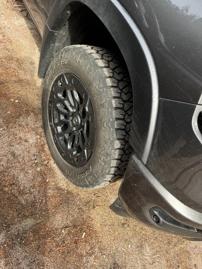

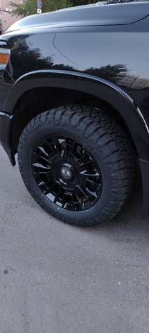

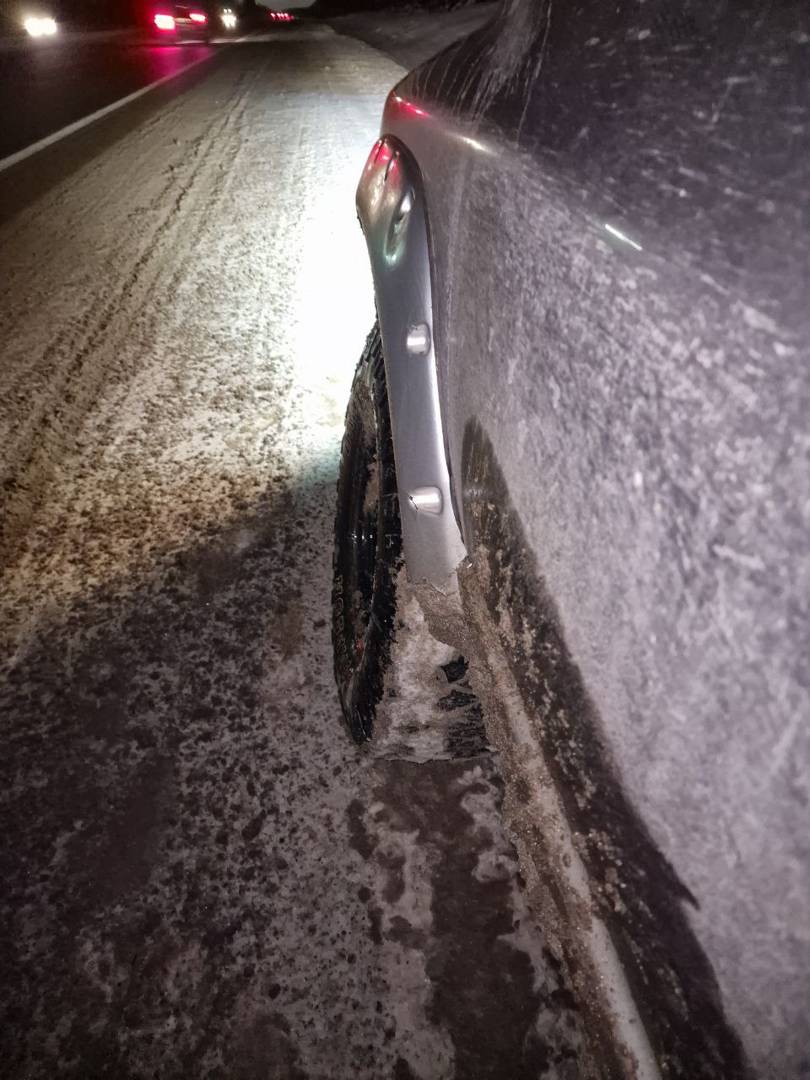

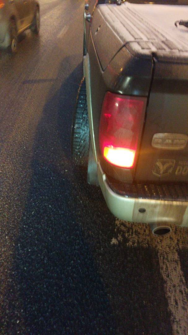

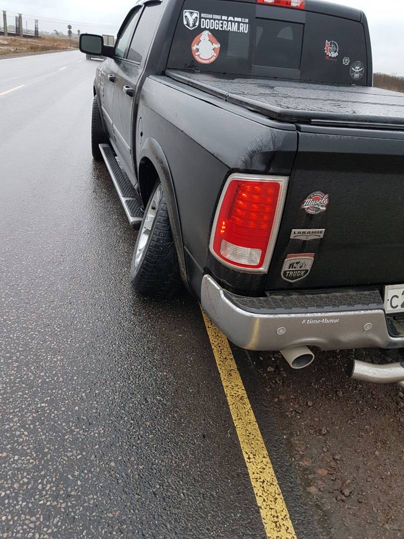

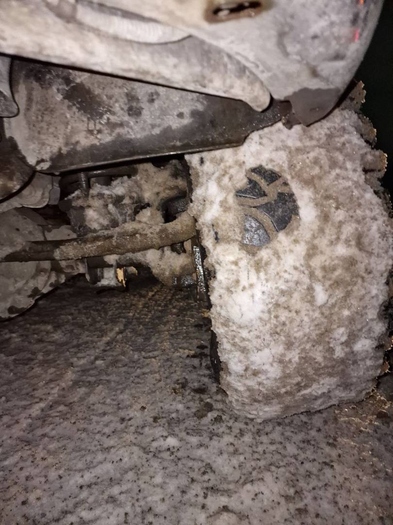

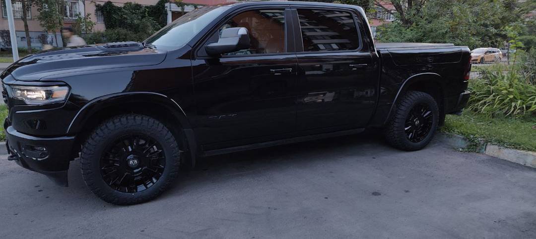

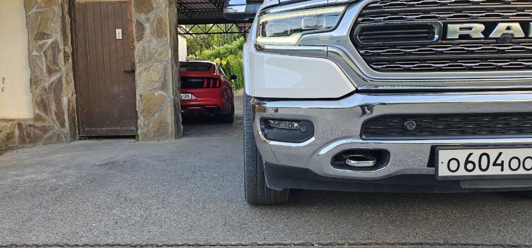

Напасть продолжается у кого из нас Рэм колес не терял?

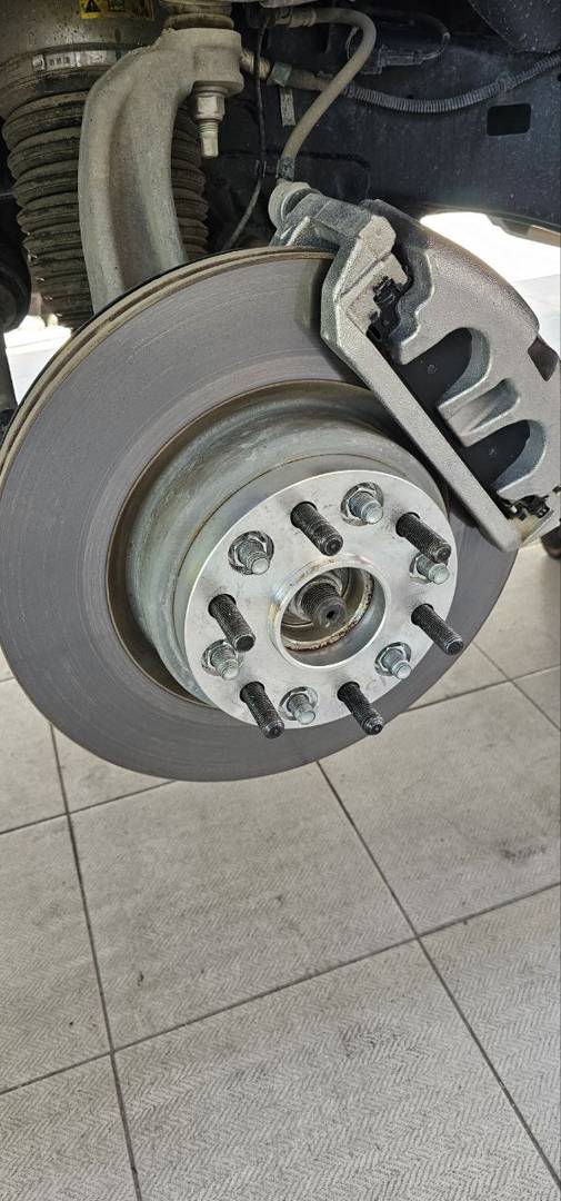

Одну шпильку выгнуло, одну оторвало
Гайки с секретной сбежали
Надо свечку поставить😄
А если серьезно, то это последствия рук - незатянуты гайки при последнем снятии колеса. Просто так такое не происходит увы
Согласен
Но тока 3 раз одно и тоже колесо
Но до этого 2 раза не падало
Может гбо установить?
В тролбокс вернуться😄
Такие вещи могут произойти в следующих случаях:
-кривые руки того кто затягивал
-когда ставится новый диск, обязательно дозатягивать после небольшого пробега пару раз
-диск после покраски
-и последнее из серии детектива - какой то «добрый» сосед😄
Ни кривой диск, не дисбаланс не могут раскрутить хорошо затянутые гайки!
Где то согрешил🤣
Были мысли дозатянуть
Чуйка была
Признавайтесь не я один такой
Рэм говно, тойота рулит
Блин опять не в ту ветку
- Если Диски и гайки колесные не подходят друг другу по конусам
Лечи карму)
Родное всё
Пойду бубен куплю

Не скажи, конус на глаз тяжело определить. Да и мало кто задумывается об этом. При переходе на тюнячие колеса без замены гаек на соответствующие колеса теряются закономерно
