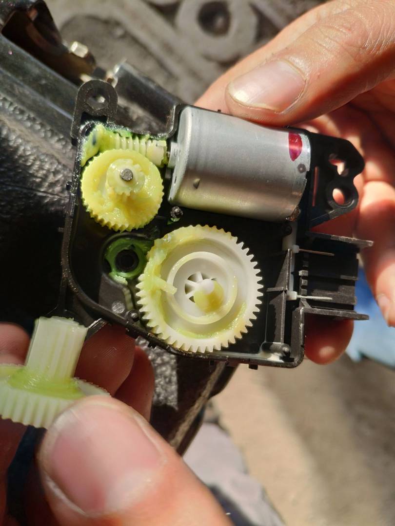

У меня не все режимы обдува работали. Когда заводишь машину в нижней части панели щёлкал моторчик. Проблема в сломанной шестерни. Шестерню повернул на 180 градусов, все заработало.может кому поможет. Вроде бы частая проблема рама.
