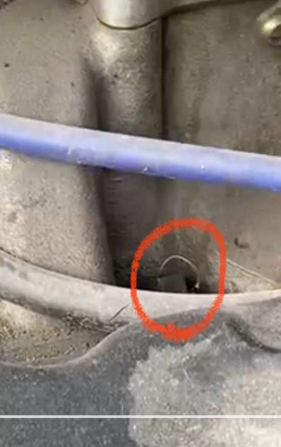

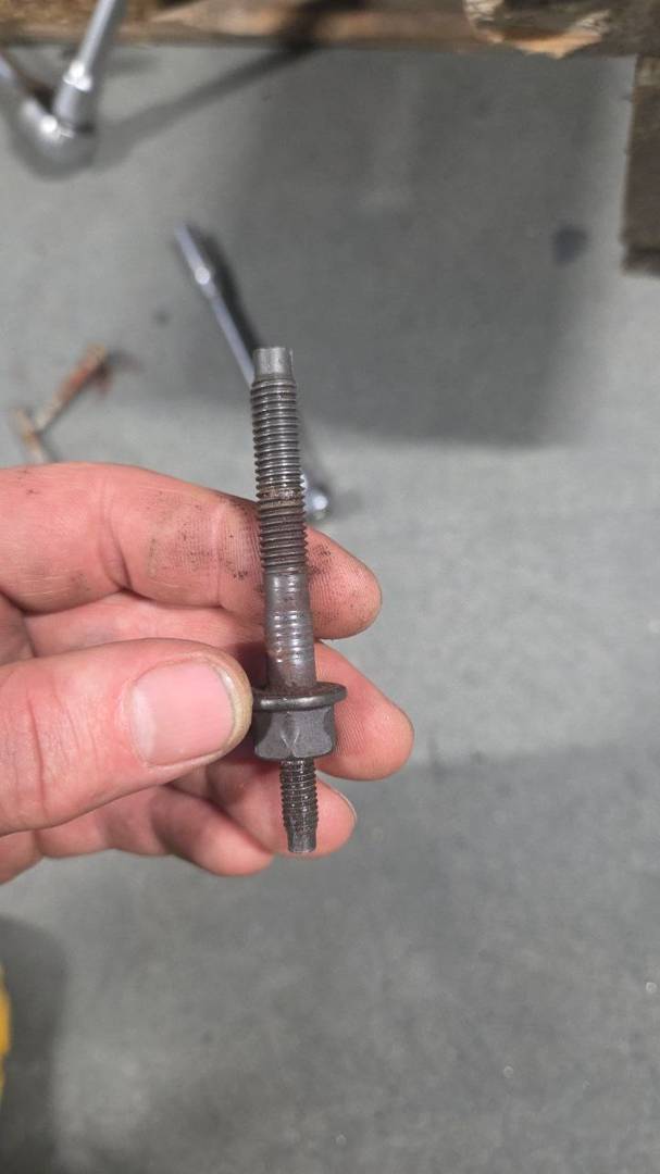

Там скорее штифт со стопором должен быть
Короче болт нужен с гайкой)
Это что ?
Не увидел))

Во глазастый)))
Угу))
явно рассматривал с лупой :)
Нет , просто моя первая машина был бьюик 70 года со стромбергом )
