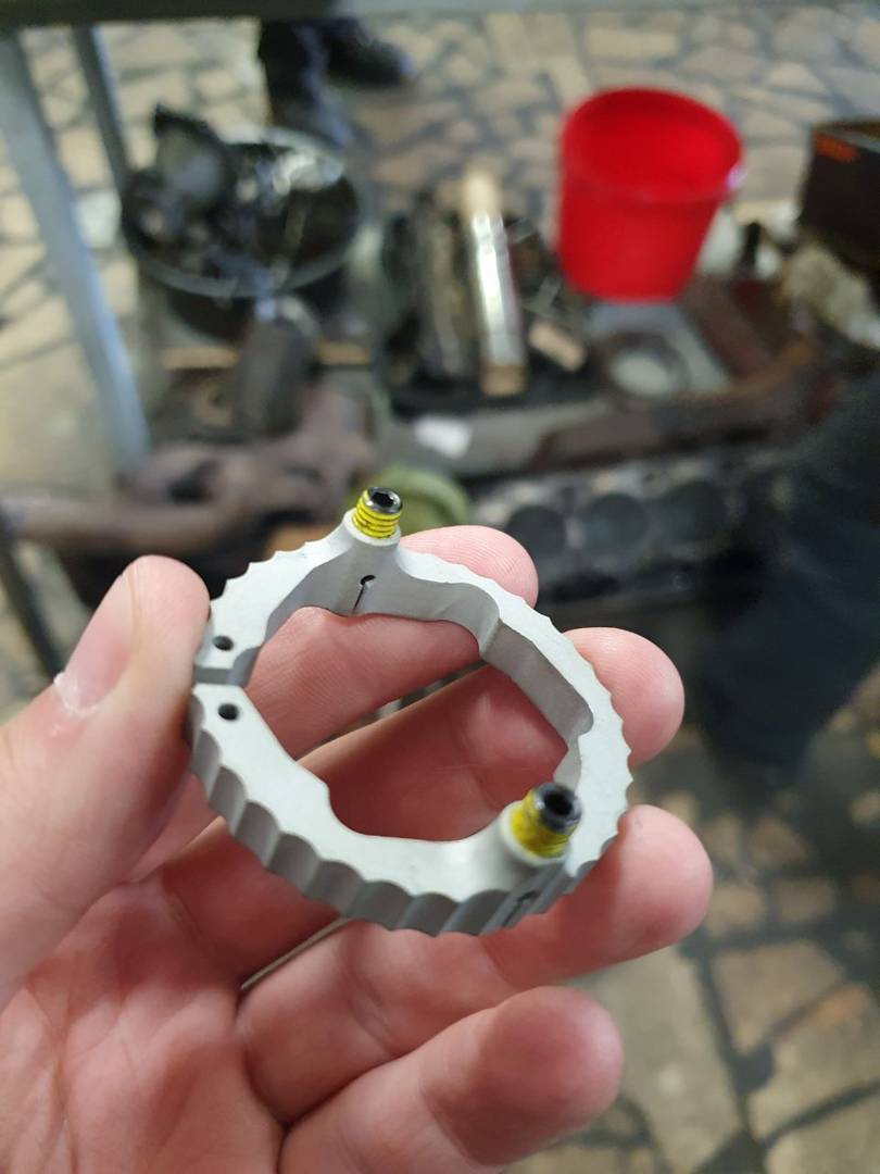

И вот такой стопор ставят, у многих реколл по нему был

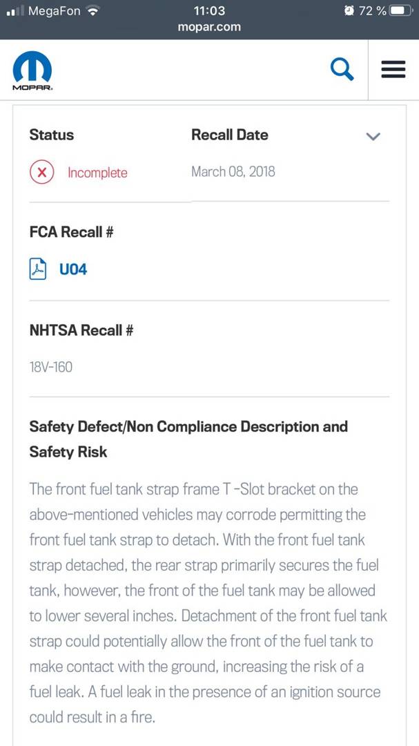

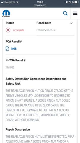

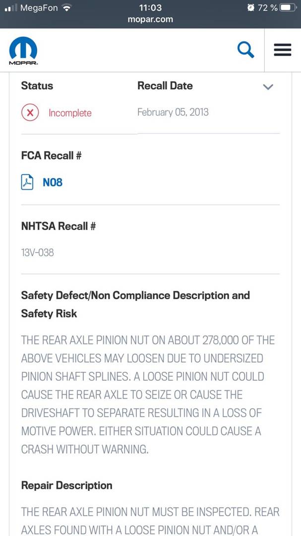

Да кидай уже:)

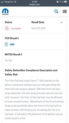

Да, открытый реколл по гайке есть и крепление бензобака
ваще впервые такое читаю
Остальные предыдущий владелец устранил
ты в Мск ?
2 рекола у тебя
Да
Звони дилеру Крайслер. Они ещё раз проверят по вину и скажут что к чему
Что с этим делать?)))
Спасибо!!!
Ехать на бесплатный ремонт
И если поедешь делать, то обязательно посмотри чтобы этот стопор гайки был затянут, а не просто так рукой прикручен
но, как мне на днях сказали, дилер эту фигню не держит на складе, так что если ездишь часто, лучше сразу в сервис
А где ее взять?
Да они ее привезут под тебя
