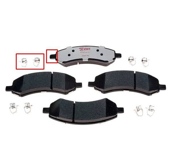

Ещё одни?) В комплекте было: 4 колодки, 8 "пружинок" (которые надеваются на торцы колодок) и две! неведомые детали.

На торцы колодрк ничего не надевается
сфотай комплект
вот мои колодки, эти штуки, надевал на торчащие типо пины (выделил)

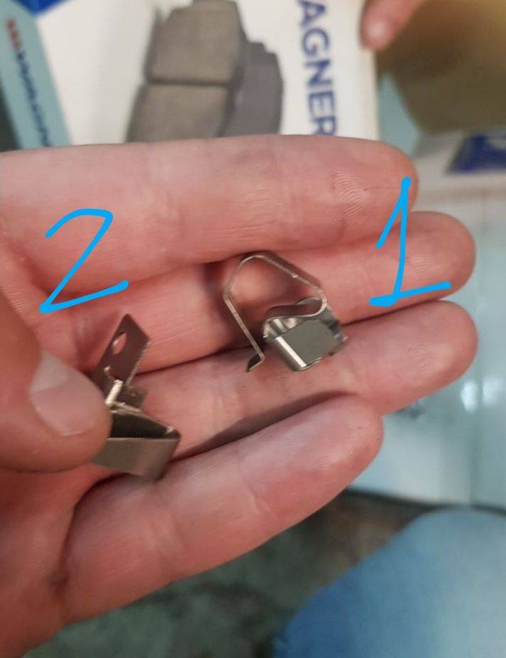

Да, это "пружинки". В моем комплекте были еще две детали
1 - пружина, 2 - неведомая деталь. Они разные по форме и конструктиву

У меня точно такие же стоят на оригинальных колодках.
Именно на торцах колодок, а не на суппорте.
я вторую вообще не пойму что это, но внешне похоже на пружинку другой формы
у nibk и raybestos они очень разные по форме
Именно. И их в комплекте 2 шт

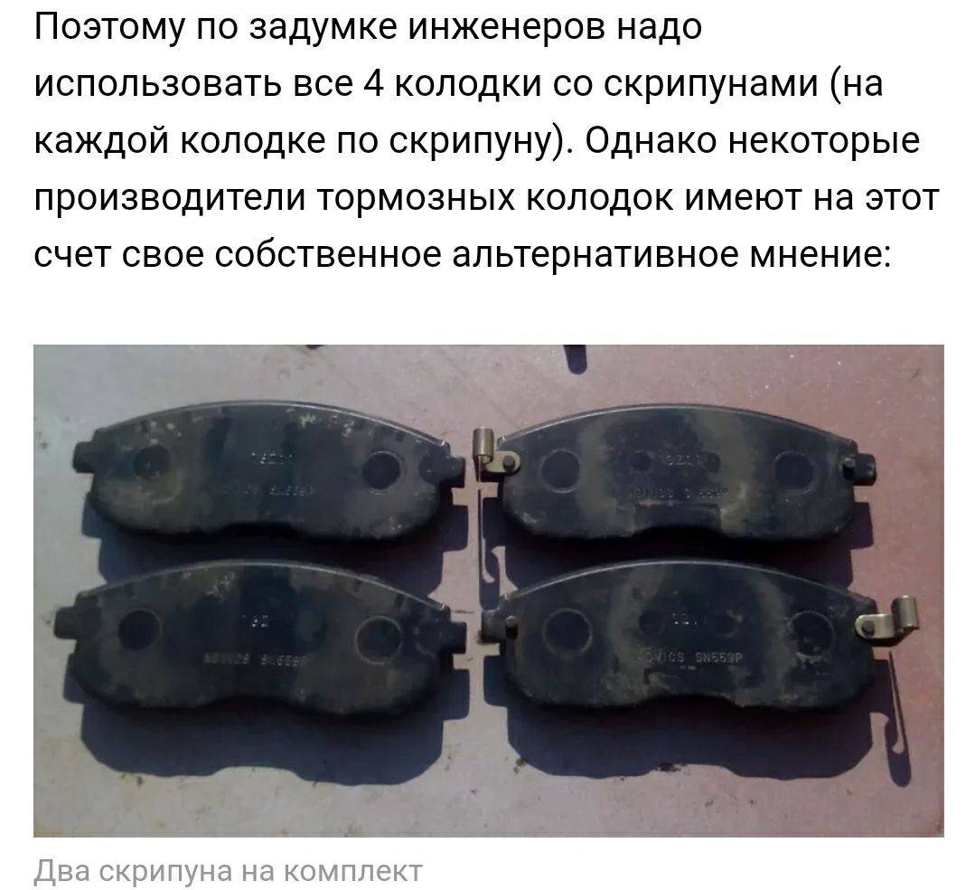

Короче, понятно. Это были "скрипуны"
Был прав 🤝
А куда и как их ставить?
Не стал пока разбираться. Надо посмотреть инструкцию, которая в коробке лежала. Но она универсальная какая-то.
Вангую, что это просто прижимная пластина на другое авто.
Почему их всего 2 шт в комплекте?)
Этого я не знаю, особенность может другой машины 🤷♂ скрипуны обычно из тонкой пластинки бывают, насколько я помню.
А тут получается, что вполне себе и скрипуны могут быть.
