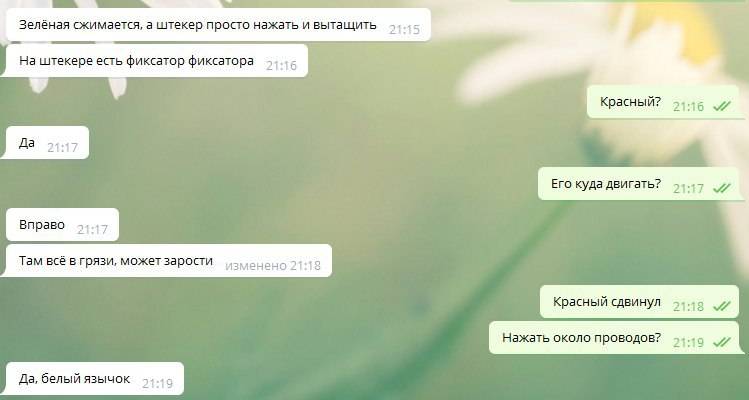

А фишка как снимается? Эти 2 язычка красных по бокам они нажимаются или тянутся?
короче, красный в бок это фиксатор основной фишки

Уже попробовал снять фишку с насоса, никак не хочет этот красный стопор шевелиться

Я хотел, но фишку не получилось снять. Стопор не двигается почти
Пролей и расшевели стопор
Аккуртно, отверткой тонкой
Ок. Пойду пробовать
Ток не спеши. Я так же минут 20 пыхтел, пока снял
Воздух помогает хорошо
