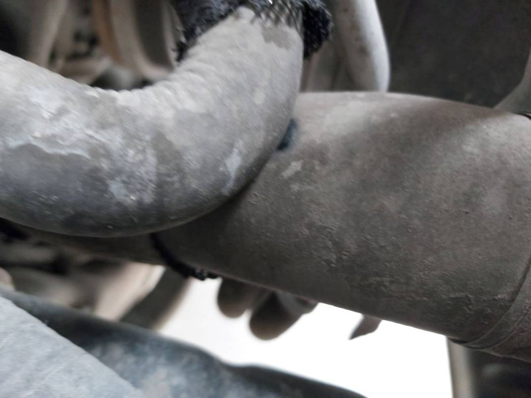

Это будет проблемой?
Через пару лет.
В РВД продают оплётки на шланги, можно попытаться подобрать на оба или постараться растянуть их между собой.
Проблема в сильном скруглении или тереться будут?
нештатный шланг системы охлаждения к вебасте кончился за 1000 км от трения
Ну тут как "повезёт" и лучше такое лечить сразу
Это гбо установщик сделал. И подозреваю, что течет тройник
Года 3 вроде
Автопроизводители такие штуки ставят, чтоб не терлось
Сам изгиб странный
Какой изгиб?
Шланг сморщенный U образно
