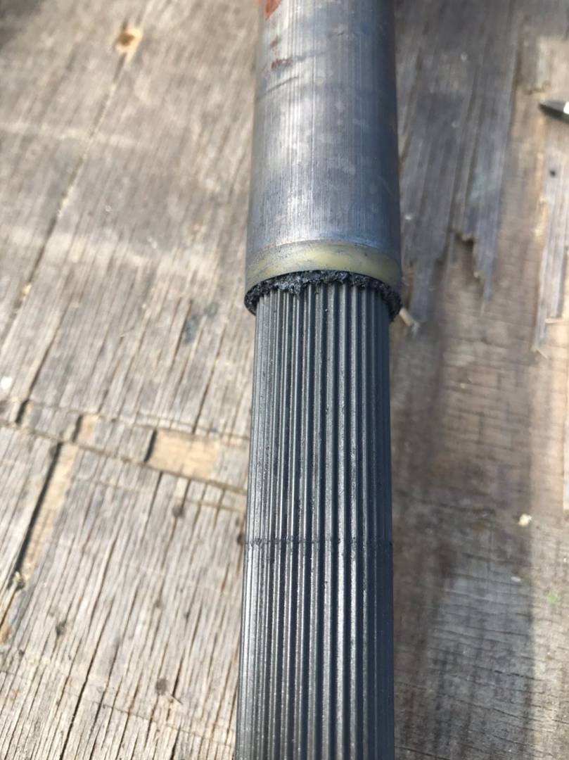

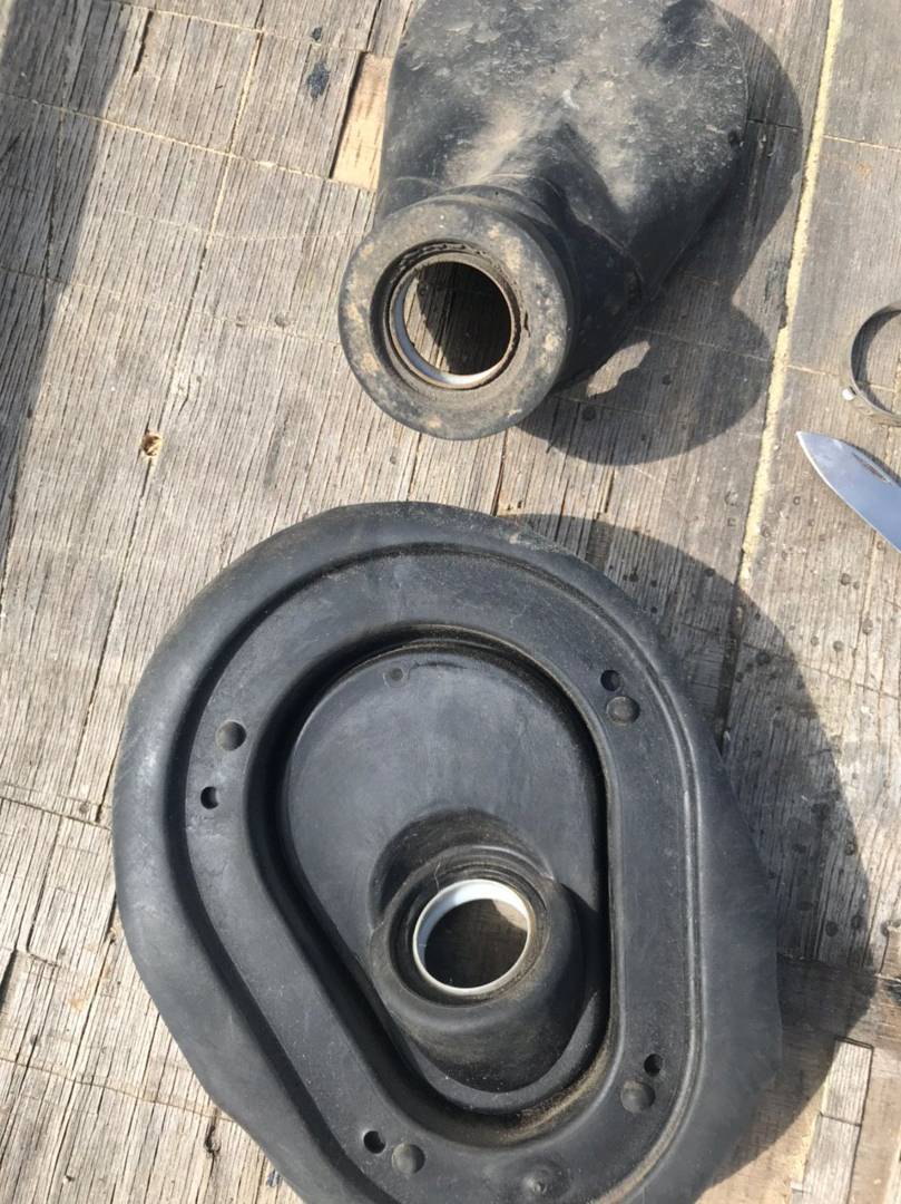

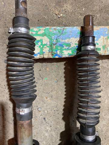

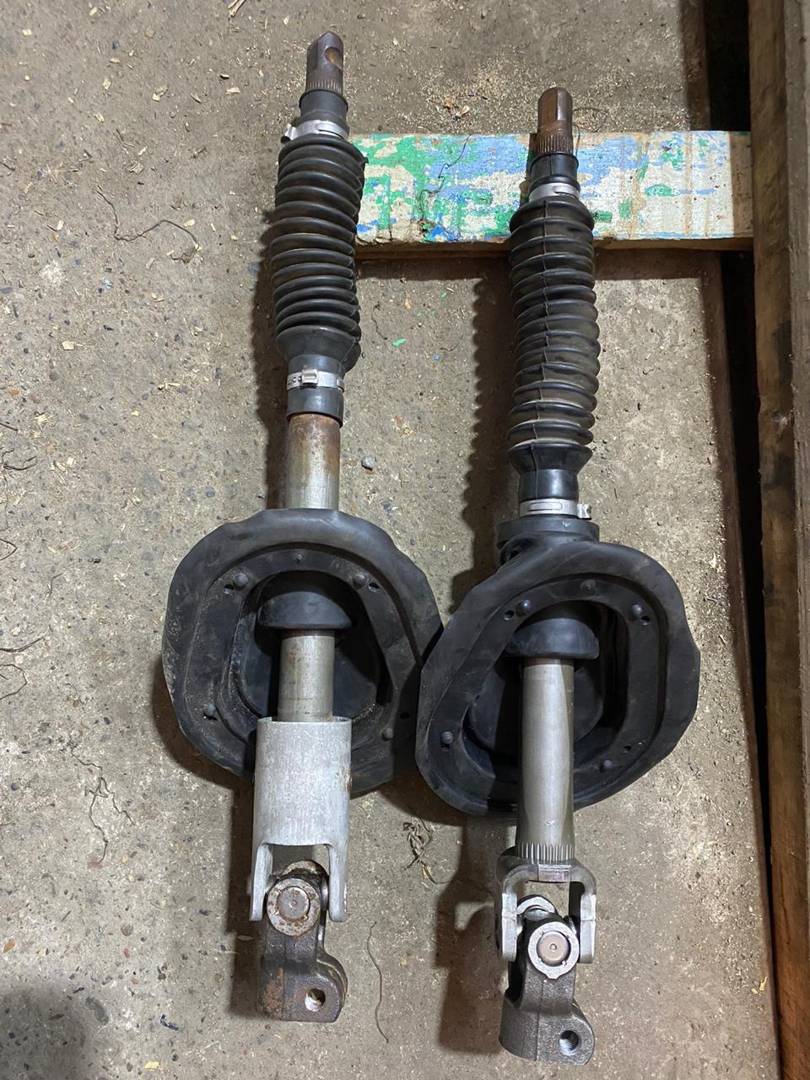

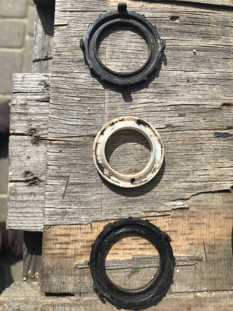

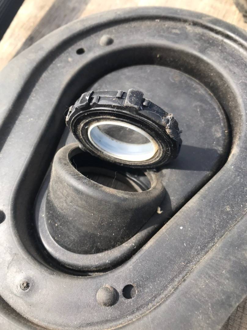

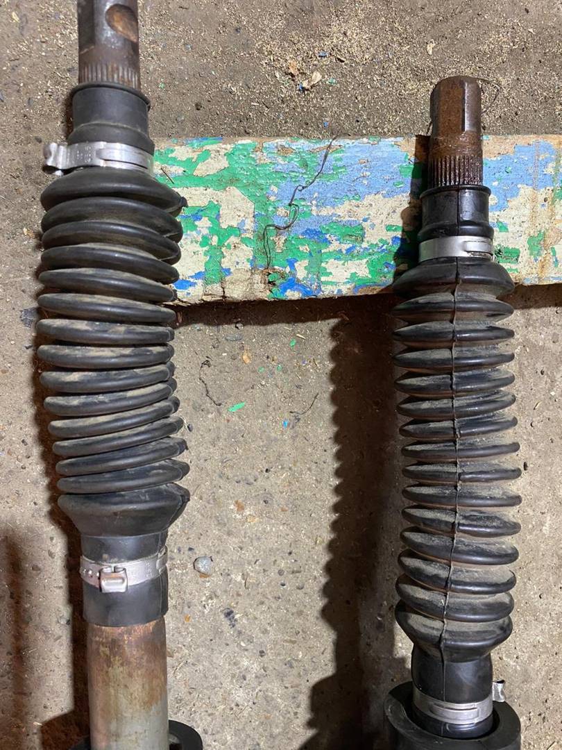

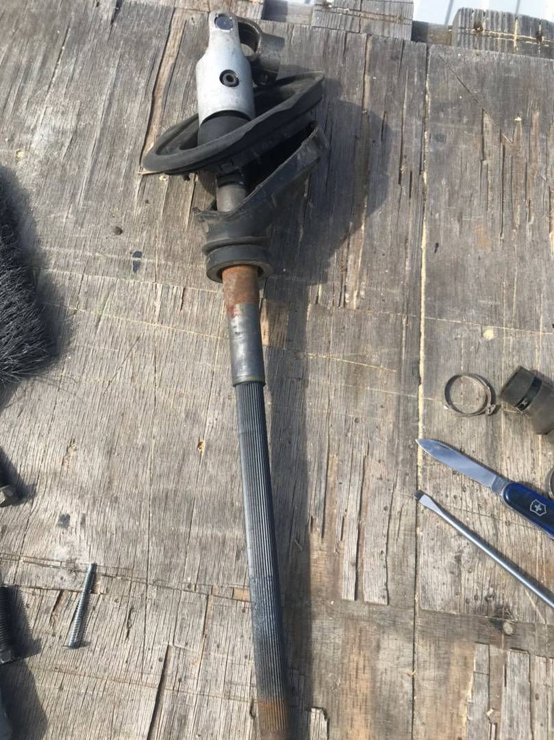

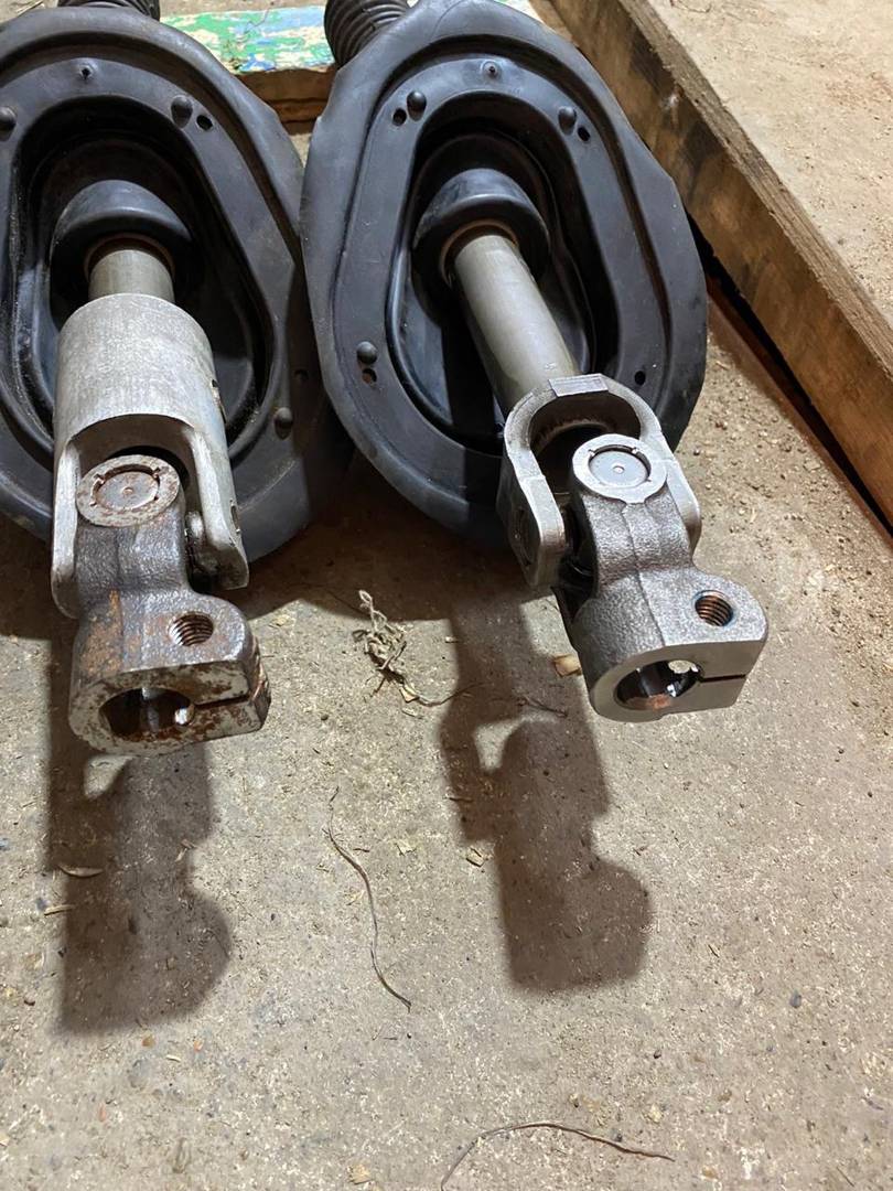

Сегодня разбирал шлицевой рулевой вал. Именно в нём никаких стуков не может быть по определению - там соединение через пластиковую часть. Проблема суков только в крестовинах и могут быть звуки из пластовых «подшипников» в резиновых частях прохода через телевизор кабины - они сухие и просто брякают. Саму верхнюю рулевую колонку не разбирал ещё, пока только низ
АР Александр Рэм Нижний Новгород 21 июня 2020, 18:56
Пластиковые «подшипники» просто почистил и набил немного смазки.
Как то так.

Александр Рэм Нижний Новгород Сегодня разбирал шлицевой рулевой вал. Именно в нём никаких стуков не может быть по определению - там соединение через пластиковую часть. Пр…

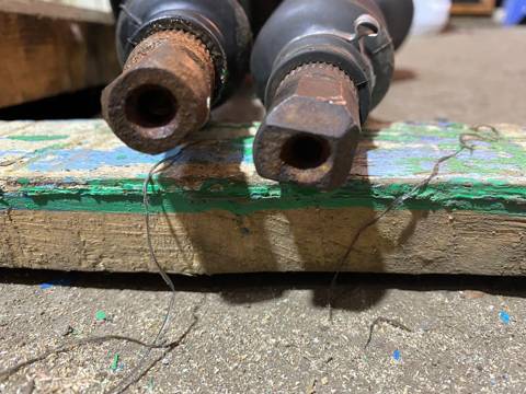

Я разбирал рулевой кардан, который через щит идет. У меня люфт, а соответственно и стук, в нём. Там или стачивать и делать какую-то капролоновую обойму или втулки сами фрезировать
АР Александр Рэм Нижний Новгород 21 июня 2020, 19:54
Где тут люфт? Там пластиковая вставка и плюс какая смазка не понятная - как будто покрытие какое то
АР Александр Рэм Нижний Новгород 21 июня 2020, 19:56

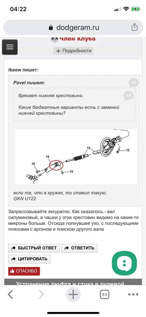

Так проткрестовины я писал, что все стуки только от них

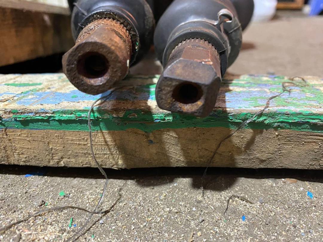

BS Boris Sibles Tomsk 21 июня 2020, 21:41
Александр Рэм Нижний Новгород Где тут люфт? Там пластиковая вставка и плюс какая смазка не понятная - как будто покрытие какое то
Недавно разбирал себе, хотел поставить контрактный вариант Анатолича, но вышло что у него на дорест он, а у меня Рестайл, вал сточен до разного диаметра и ответная часть разной длины, не стал подгонять. Люфт в шлицах есть, его не так просто поймать, надо зажать вал в тиски и вытаскивая вторую часть вала найти самое рабочее положение и в нем будет люфт и постукивание соответсвенно, если это всё помножить на диаметр нашей баранки, то люфт не такой уж и Маленький получается.
BS Boris Sibles Tomsk 21 июня 2020, 21:44
У дореста вал сточен в посадочном месте до 17мм, у Рестайла до 14мм
BS Boris Sibles Tomsk 21 июня 2020, 21:46
Я в итоге со своего вала сдёрнул пыльник, почистил без усердства шлицы от засохшей смазки, смазал другой смазкой типа для всяких направляющих и собрал, звук стал более глухой, но люфт остался)
ЛО Леонид Одноименный 22 июня 2020, 07:54
Boris Sibles Tomsk Недавно разбирал себе, хотел поставить контрактный вариант Анатолича, но вышло что у него на дорест он, а у меня Рестайл, вал сточен до разн…
Согласен. Именно люфтит в определённом положении. Если чуть сдвинуть или раздвинуть люфта нет. Вывод металл гамно😁
АР Александр Рэм Нижний Новгород 22 июня 2020, 09:14
А я пришёл к выводу, что на железной шлицевой части некое покрытие для лучшего скольжения. И это не смазка - тряпкой не вытирается, у меня получилось на пробном валу только корщеткой снять его. И то что есть некий люфт, то может быть - но он никак не звучит, т.к. нет соединения метал-метал. Стуки это именно крестовины - я их поменял, а вал родной оставил, хотя пробег просто большой. Сегодня прокатился по всем видам дорожного покрытия - ТИШИНА👍. В верхнюю часть рулевой колонки точно не полезу, нет надобности
