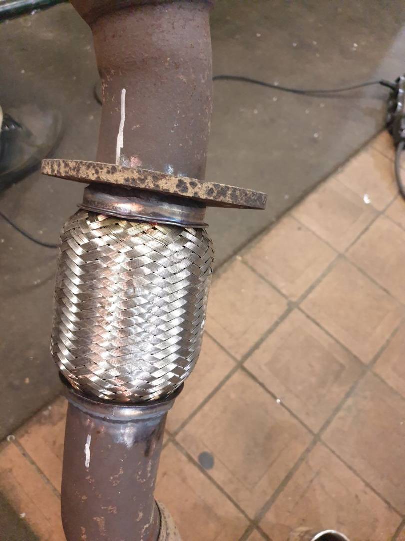

А зачем гофры?
Снять нагрузку и вибрации с коллекторов
Ну я планирую всё там переделать: пауки и всю магистраль
Лёша, у меня труба 5 метров
Говно да, такая 3-5 летходит
Да, продаются
Уася не все
Хз, лично знаю многих кто ездит с гофрой и всё хорошо. Американцы также часто делают
У двух комрадов более 5 лет. Зависит от качества девайса

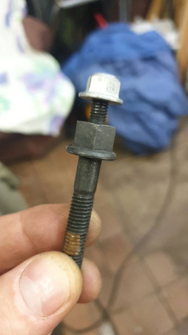

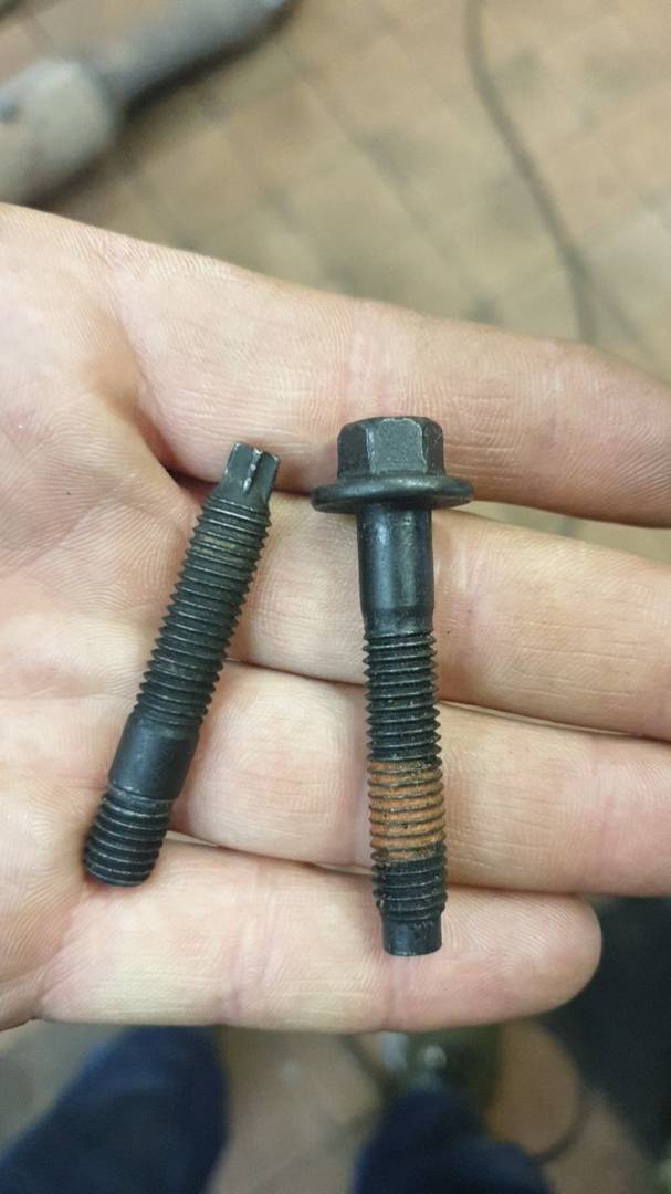

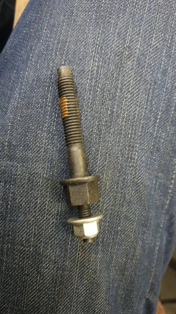

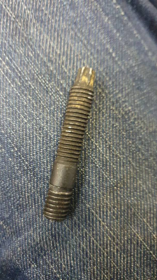

Как вариант можно такие шпильки вкрутить навсегда, сверху гайки крутить всяко проще потом при случае но я не стал т.к. уже купил комплект
Это и есть шпилька 🤦♂
Вот оригинал
Аааа
Точно
Тут под экран крепление
Справа болт оригинал, его тоже можно на такую шпильку и гайку заменить
Нет
Вот под экран
Я болты на шпильки мегяю
О чём и разговор. Избавляет от геммора впредь. Но я уж стоковые заказал, пока так сделаю, а как гофры прогорят через неделю и сечь начнут шпильки везде воткну
Гофры будут лет 5 точно ходитб
Если нормальные
Знаю
Долго выбирал, советовался, читал. Норм купил
У Лёхи труба в 3 раза короче, ему и без гофр норм, мне никак, меге мегатруба ёпть😂
Субур и 2500 не мега. Ездят более 5 лет ничего не свистит. Видимо надо просто хорошо делать используя добротные з/ч

Чтоб каждый год шпильки не ковырять, на меге это особенно необходимо. Покури форумы американские
