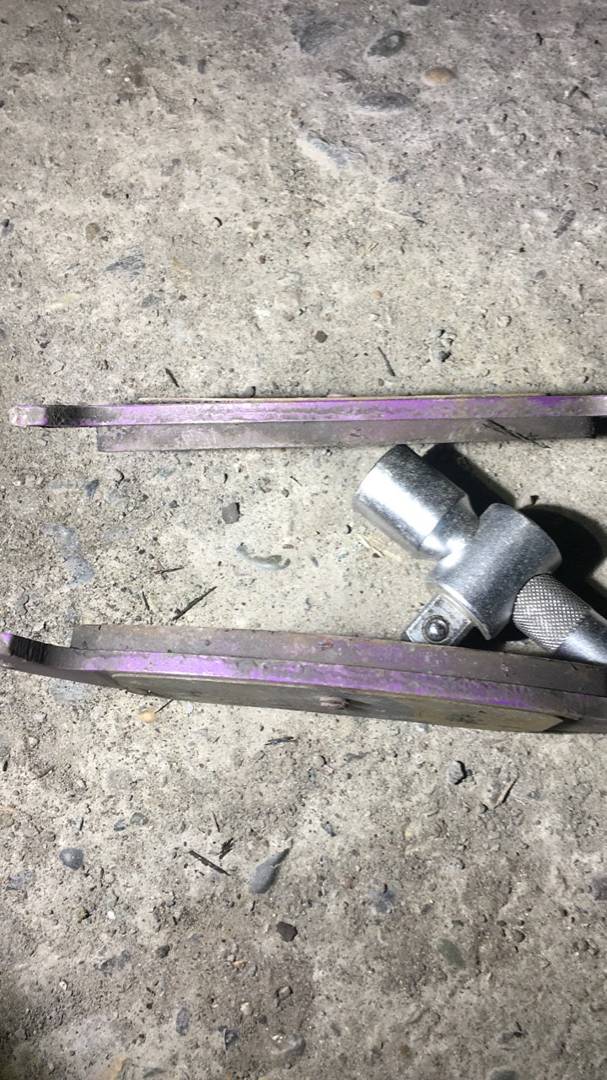

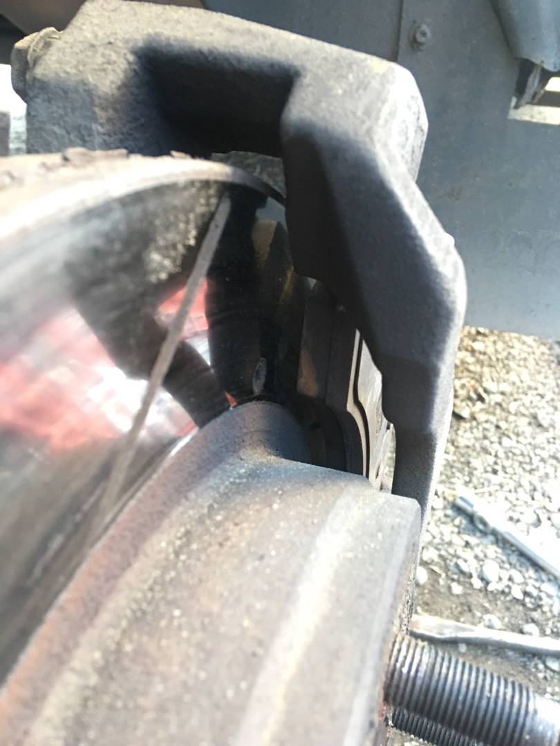

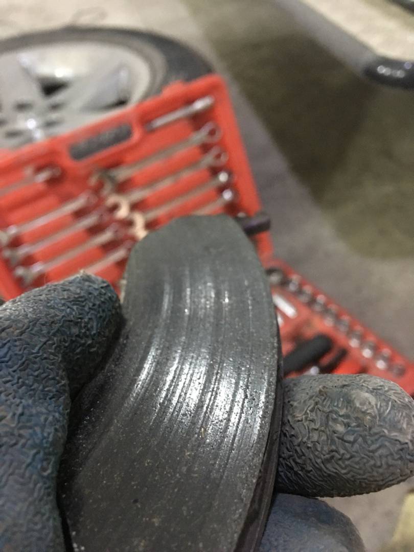

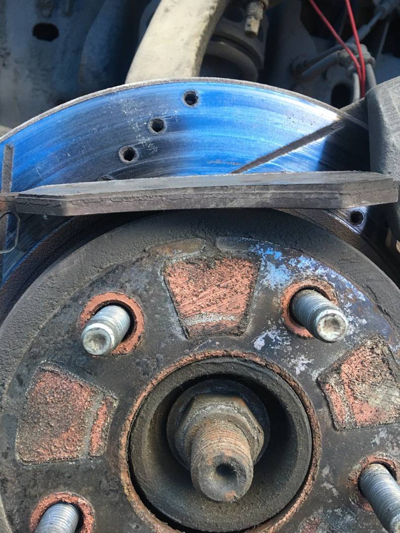

Короче вот колодки. 1 суппорт смазал направляющие. Придется колодки заказывать и делать перед, завтра еще зад проверю. Но вот постоянный строкот при езде явно не оттуда. Похож на накладку выхлопа по звуку
ЕВ Евгений Вознесенский 23 мая 2020, 15:53
Я бы еще привалочную плоскость почистил железной щеткой , что бы колесо четко по плоскости вставало
И Иван 23 мая 2020, 16:00
Дальше видно будет. Пока на квадрике поезжу

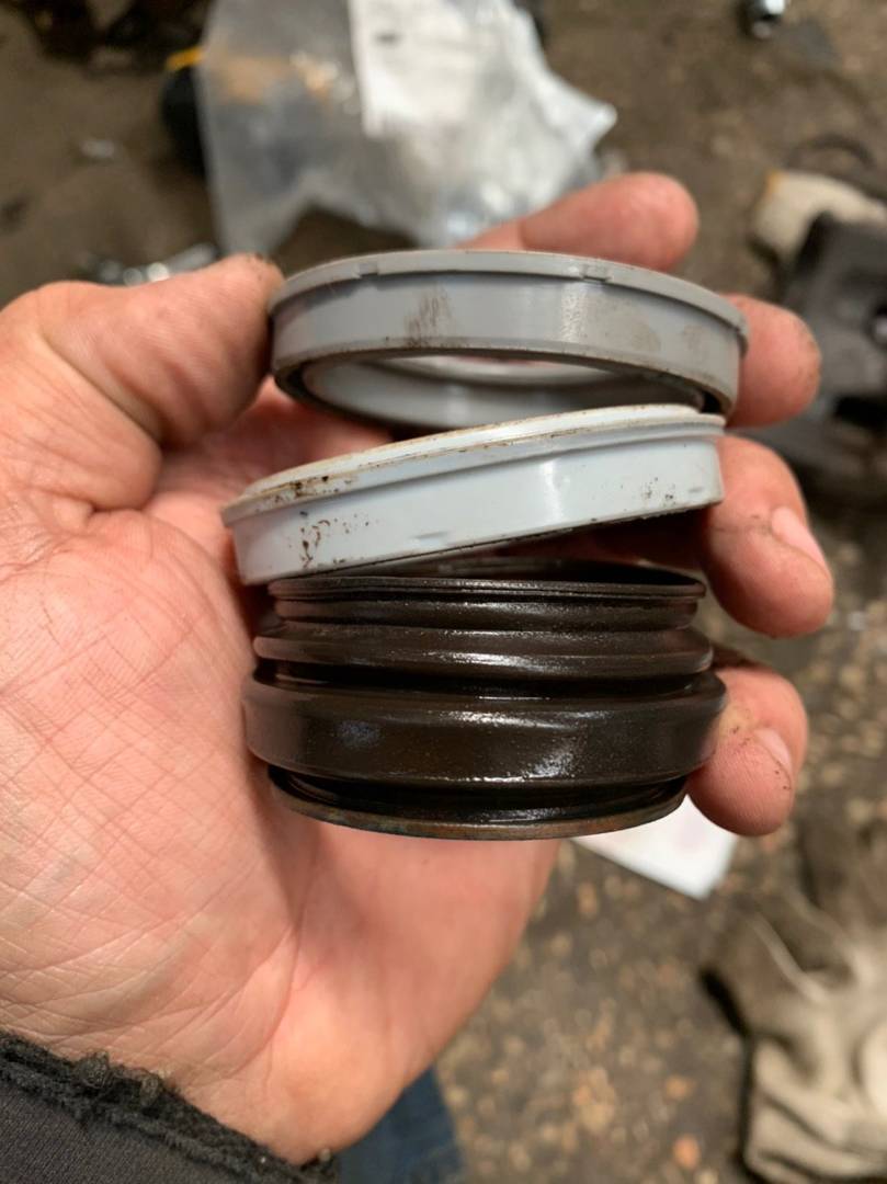

Раз уж тема тормозов.
Покупал ремкомплект переднего суппорта. Поршни манжеты- четко, то шо надо. Пыльники не те.

подскажите, направляющую заднего суппорта снял, почистил и смазал. А палец в пыльнике должен туго ходить или очень легко?
И Иван 24 мая 2020, 17:45
До разбора один еле двигался, второй помягче но туго, сейчас оба одинаково, гораздо мягче но все равно жестче чем передние. Это норма?
EU Egor Uporov 24 мая 2020, 18:09
Если примерно одинаковое сопротивление, то это не страшно. Потом по износу колодок станет понятно
EU Egor Uporov 24 мая 2020, 18:13
Ну и пусть ходят, в регламенте нет цифр усилия на отвод поршня
EU Egor Uporov 24 мая 2020, 18:14
Главное чтобы не отвёрткой отжимались, а пальцами без закусывания
EU Egor Uporov 24 мая 2020, 18:16
Шины на зиму перекидывать будешь - посмотри износ задних колодок, если равномерный - всё ок!

И Иван 24 мая 2020, 22:02
я ее вычистил, только карблинером промывать не стал. Резинку же может разъесть?
