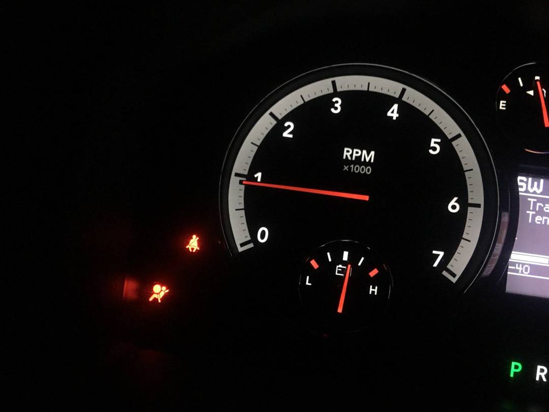

Разворачиваючь я около гаража, кручу руль и тут на тебе, подушка загорелась. Шлейф скорее всего перетерся?
СГ Сергей Горшилов 19 мая 2020, 20:00
после сегодняшних счетов за ремонт этот чатик читать больно
АР Александр Рэм Нижний Новгород 19 мая 2020, 20:20
Там внутри идут два шлейфа, на форуме в ФАКе есть тема про шлейф - рвануть может любой контакт и может не работать одно из направлений. А подушка может выскочить любая и пропасть - плохой контакт просто
И Иван 19 мая 2020, 20:49
Александр Рэм Нижний Новгород Не надо сразу разбирать, почитай сначала, скинь ошибку, а то попадёшь сразу на энное количество денег...
это как?) сломаю что-то рабочее? мне бы в идеале это разобрать и поменять крестовину на рулевом кардане, вот и думал за раз тогда
АР Александр Рэм Нижний Новгород 19 мая 2020, 21:49
Иван это как?) сломаю что-то рабочее? мне бы в идеале это разобрать и поменять крестовину на рулевом кардане, вот и думал за раз тогда
Чуть сместишь датчик положения руля и попадёшь на поход к официалам с разборкой - так просто выставить этот датчик не получится. При вскрытии самого шлейфа можешь сам порвать что то ....
И Иван 19 мая 2020, 21:50
когда буду разбирать это, для замены крестовины кардана, все равно же придется его отключать?
И Иван 19 мая 2020, 21:51
все понял, этот датчик меняли на предыдущей машине. Вроде просто ставили как старый, у рэма сложнее?
АР Александр Рэм Нижний Новгород 19 мая 2020, 22:03
Почитай статейку на форуме. Крестовина ни как не связана со шлейфом и этим датчиком
АР Александр Рэм Нижний Новгород 19 мая 2020, 22:05
Иван все понял, этот датчик меняли на предыдущей машине. Вроде просто ставили как старый, у рэма сложнее?
Нулевое положение этого датчика именно у РАМа можно увидеть только через сканер, он не обнуляется - его только выставляют. Если сместил и ездил, то ещё и обнулять всю систему ЕСП надо....
И Иван 19 мая 2020, 22:06
Александр Рэм Нижний Новгород Нулевое положение этого датчика именно у РАМа можно увидеть только через сканер, он не обнуляется - его только выставляют. Если сместил и ез…
я пока ничего не разбирал, просто вылезла лампочка подушки. Надеюсь остальное работает. Сканером любым или только дилерским как например у Dadu?
