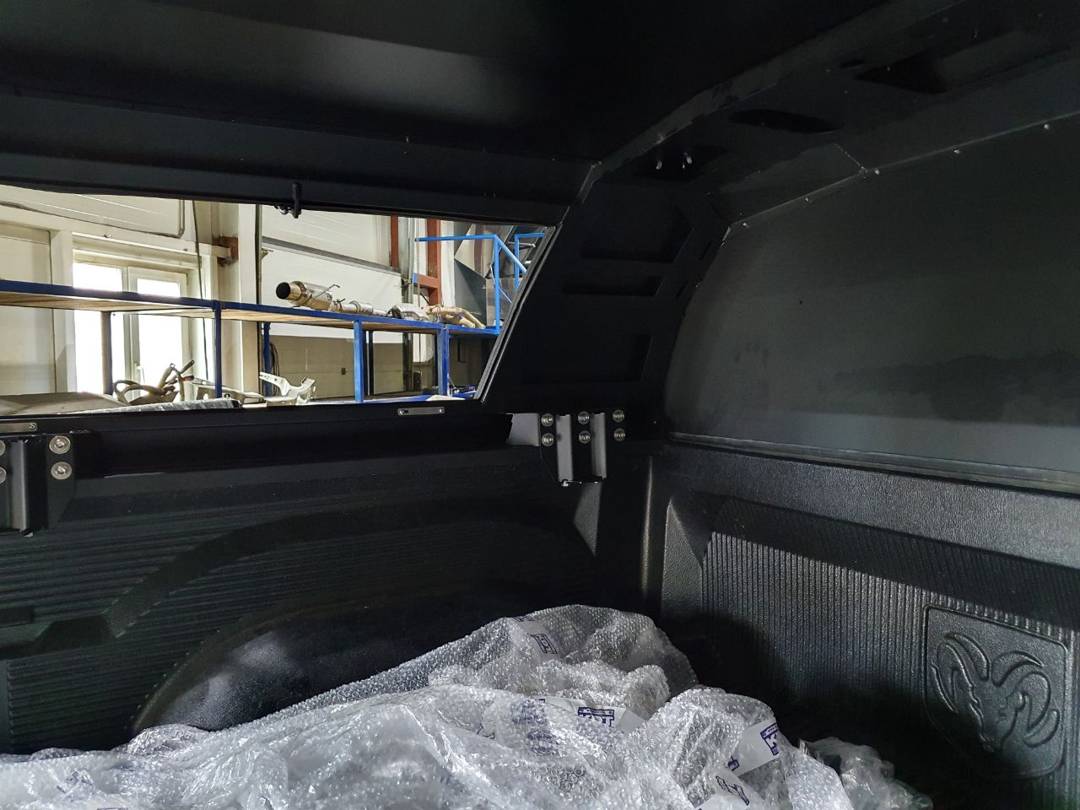

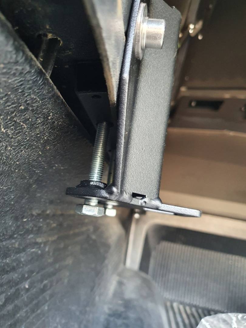

Супер решение. Борта не усиливал?
Нет. О5и у нас весьма прочные

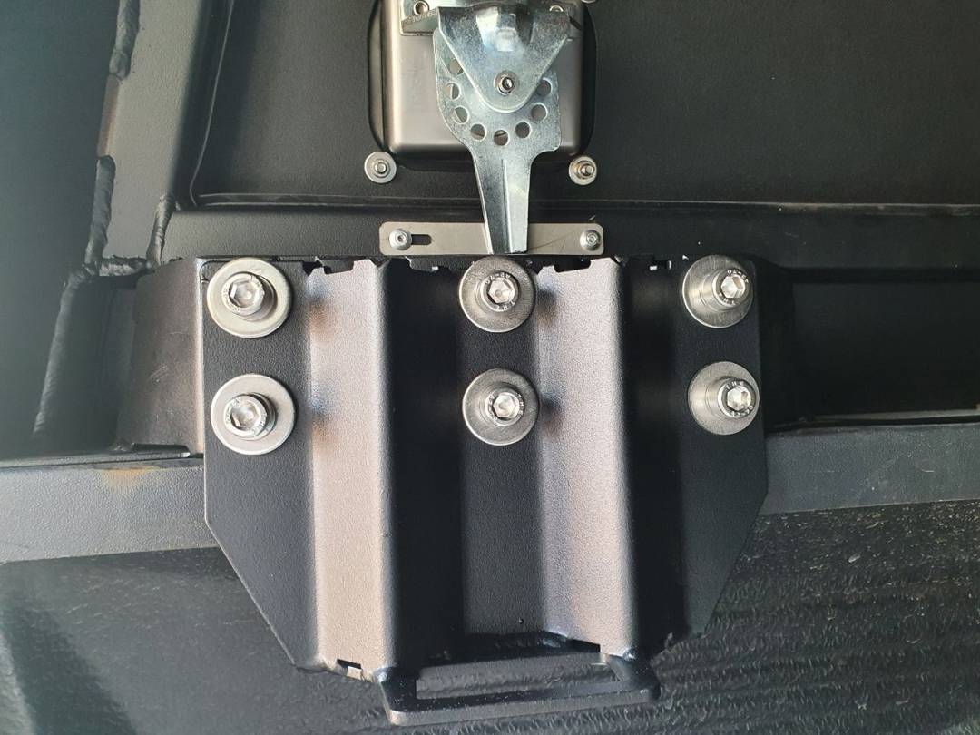

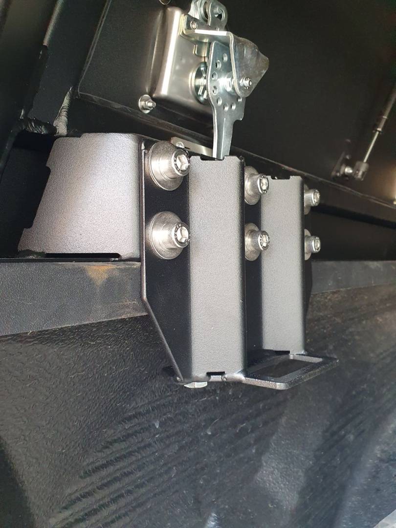

С обычным кунгом и домом на нём разъехался немного, пришлось стягивать и усиливать борт. Но у твоего конструктора жёсткий каркас и потому врядле будет такая проблема.
Вот фотографии крепления.

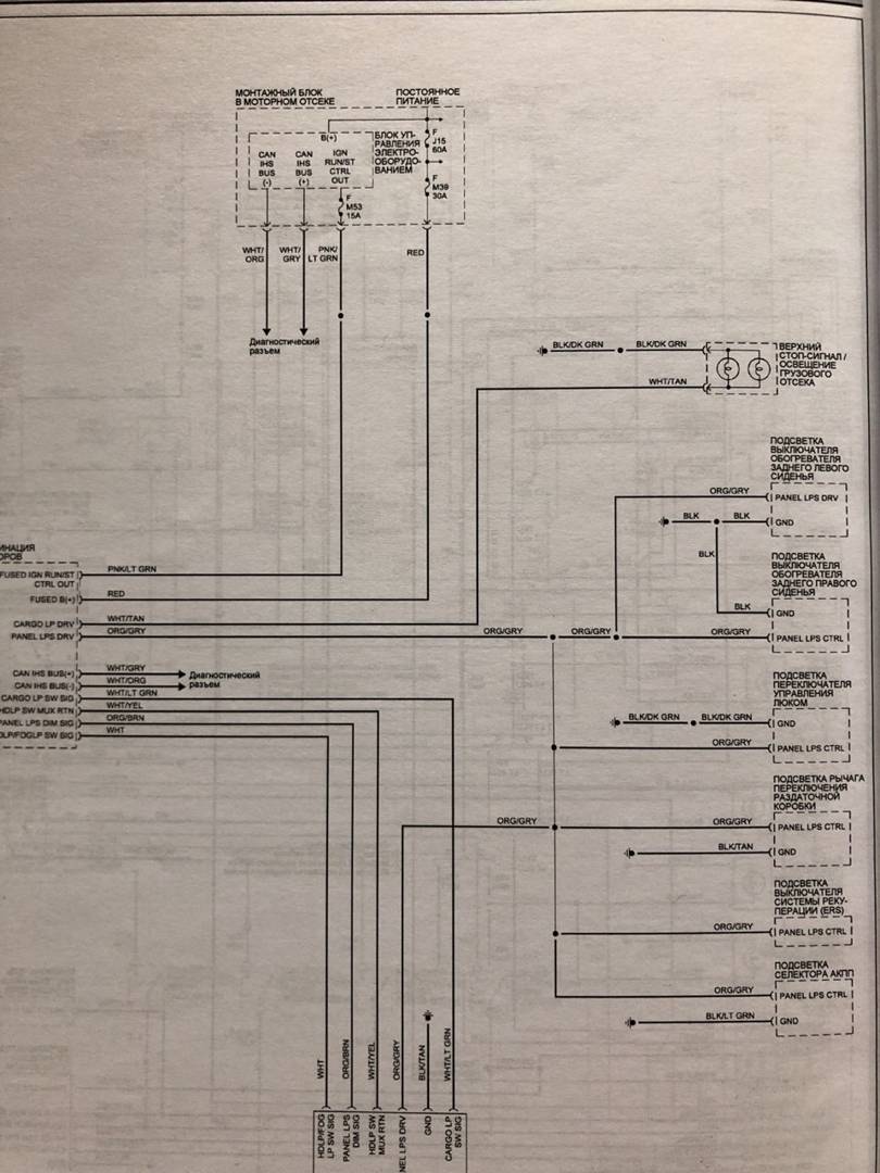

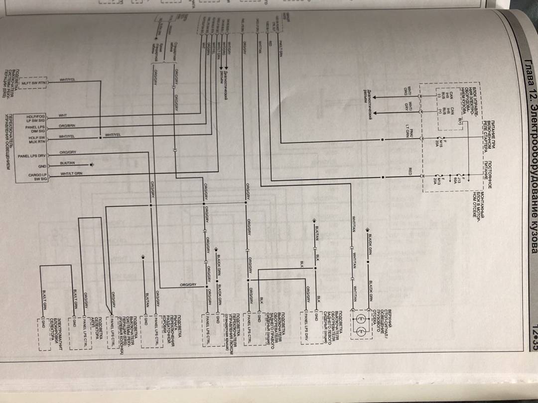

Парни, а нет ли у вас схемы проводки? Мне интересна магистраль к светильнику на кабине, (стопарь и подсветка кузова. Хочу ее вывести на свет в кунге и на стопарь на кунге.
Что интересует в этой схеме?
Так ты просто глянь какие туда провода идут и к cargo light запитай
Нде в кабине они идут от плафона, что бы подключиться

А, ты про маршрут)
Мне 3 плафон не нужен, он светит в стенку кунга)))

снимаем сиденье пассажира со стороны водителя
потом откручиваем болт в пластиковой накладке, снимаем саму накладку и вот он коннектор

жгут идёт по левому порогу
И вверх по задней стойке?

да
да
