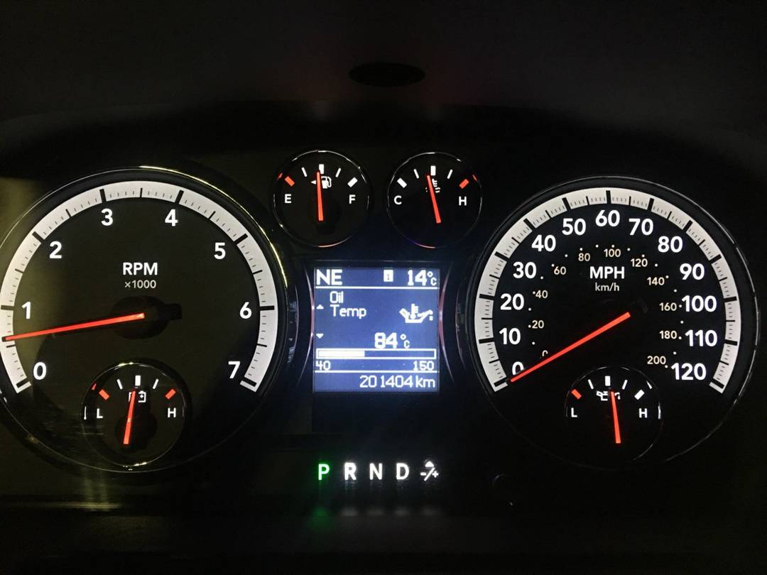

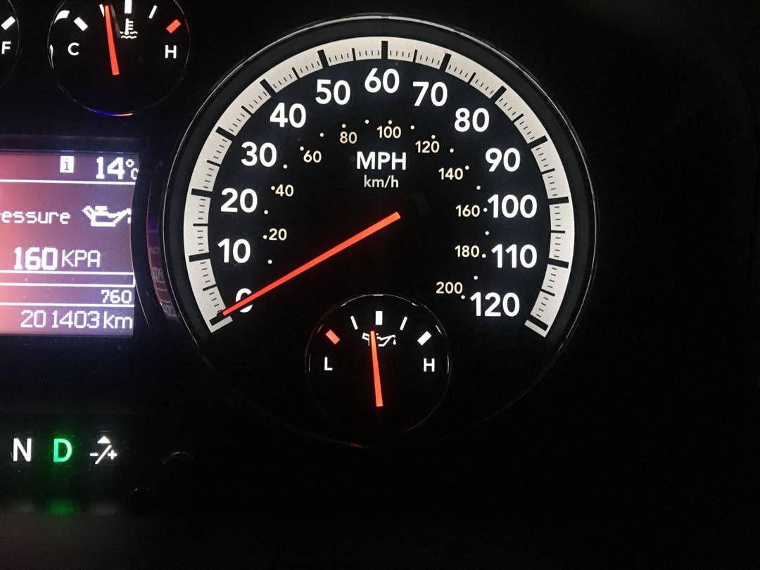

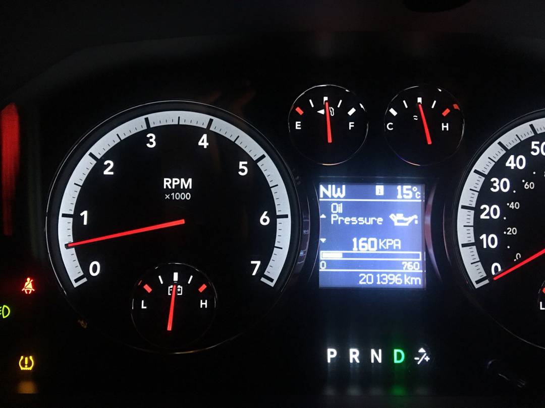

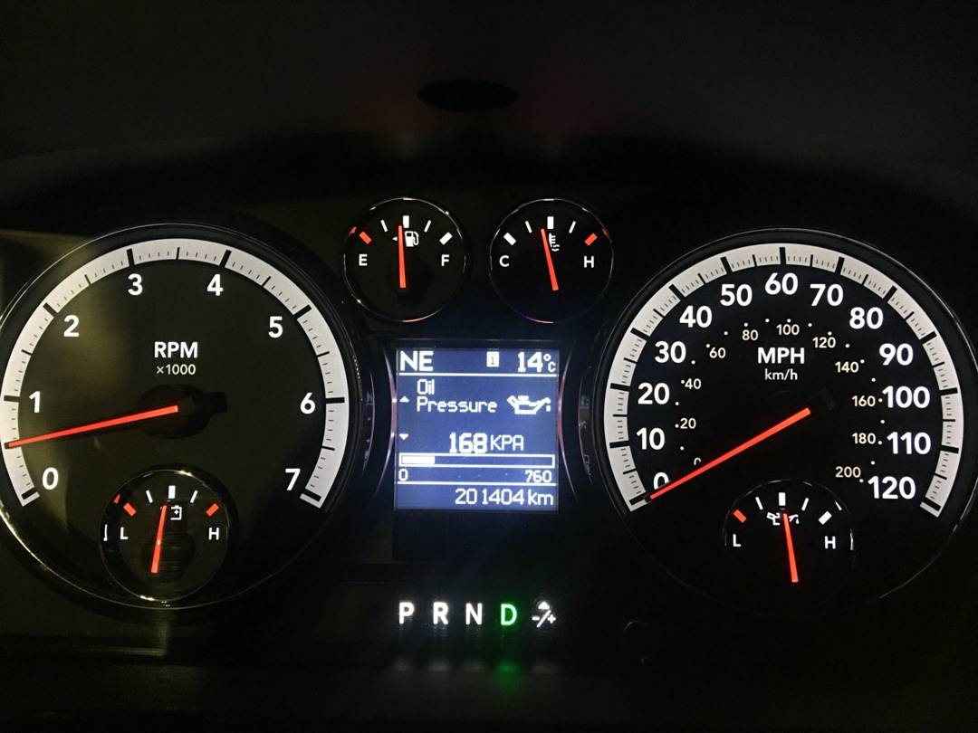

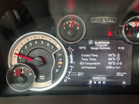

Нормальное давление масла? Иногда до 156 падает
У меня так, 160 не слишком мало?
Датчик сфоткай который со стрелкой
Норм
У меня kpi а не бар
Мотор сколько? 70?
Темп?
У тя по физике че было ? 😁
Да
Антифриз 90, масло мотора 90
Пропускал

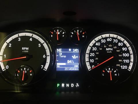

Стрелка при 90 стоит на 11 часов?
160 кПа это 1.6 бар
Антифриза? Нет, немного между 2 делением и серединой
Нуда
11 часов)
У меня почти 12. Правда, 93-95
Короче норм все

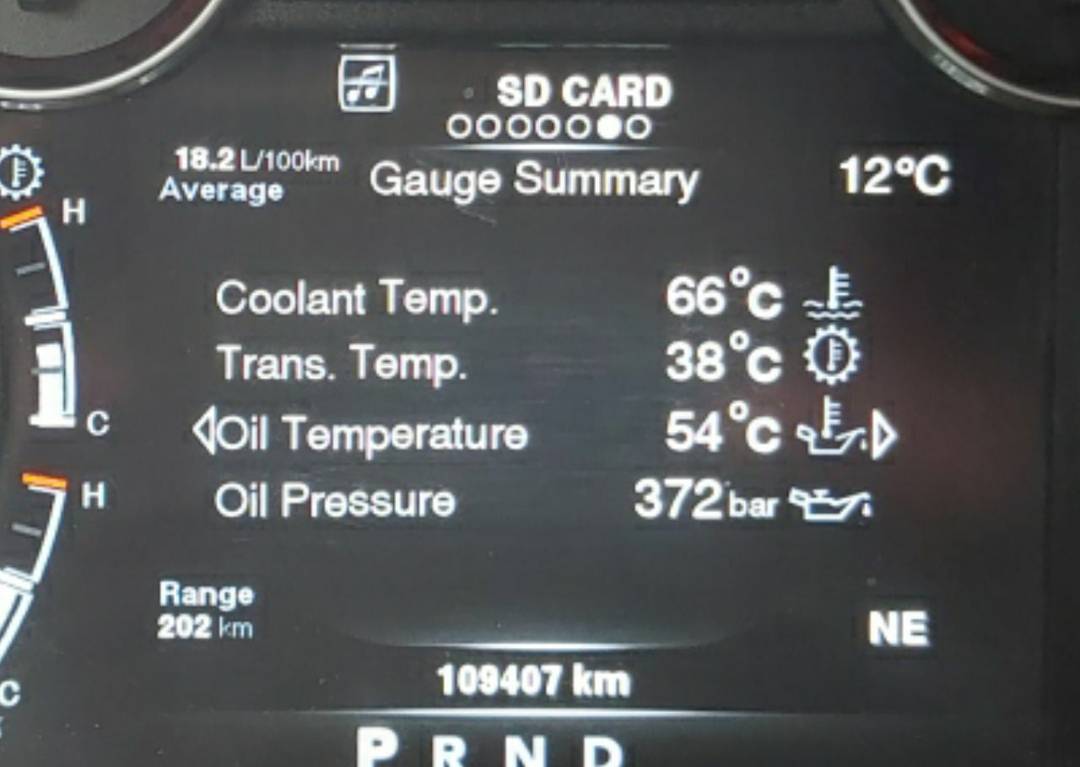

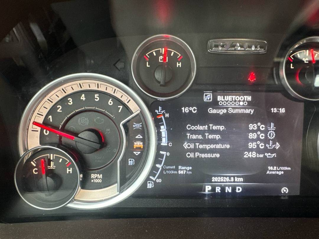

А как может быть у меня 1.6 бара и на ресте сверху 372 бара?
А какой минимум? На Р, N и D?
Это косяк какой-то. Там не бары, а psi скорее всего
Стрелку смотри, чтобы ниже 10 часов не падала
На холостых
Давления?
На всех передачах?
Да
Да.
Это второе деление да?
Да

@DRPW444 умирал он долго, потому и говорю, пока не накроется лучше не лезть, одни гидрики нынче 70к стоят...а ещё распред и работа.
Ivan так что не мешай технике работать, 10-11 часов, как @Anatolich_Tomsk сказал-нормальное рабочее состояние, в раме вообще все приборы сами по себе живут, что стрелочные, что электронные.
я до сих пор с пневмой вожусь, и какое там давление-одному Богу известно...
меняй вовремя масло-7к и 70-80% проблем ты избежишь.
У тебя пробеги небольшие, так что не парься
