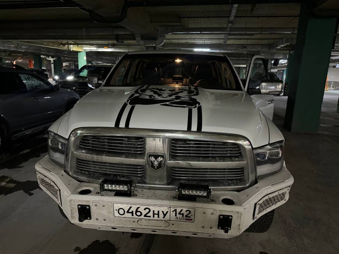

Ещё вопрос: на дорестаил от рестайла решетка подходит без переделок?
АР Александр Рэм Нижний Новгород 30 апреля 2020, 19:13
Ты хотя бы фото сравни ....
Не я имел ввиду для силовика, то Есть старых элементов бампера не будет вообще
Прошлый раз уже говорили что углы в нижней части скошены
АР Александр Рэм Нижний Новгород 30 апреля 2020, 19:22
Mi6ka Не я имел ввиду для силовика, то Есть старых элементов бампера не будет вообще
Если не брать в учёт бампер, то надо сравнивать пластиковый телевизор под грилем - там есть минимальные различия нижней фиксации самого гриля. Есть два варианта - есть пару усов по бокам которые смотрят вниз, а есть пару выступов аля пистоны. Первый вариант - усы вставляются в пазы, второй вариант вщёлкиваются. В остальном всё одинаковое. На нижние крепления можно не смотреть, легко решишь когда всё увидишь визуально

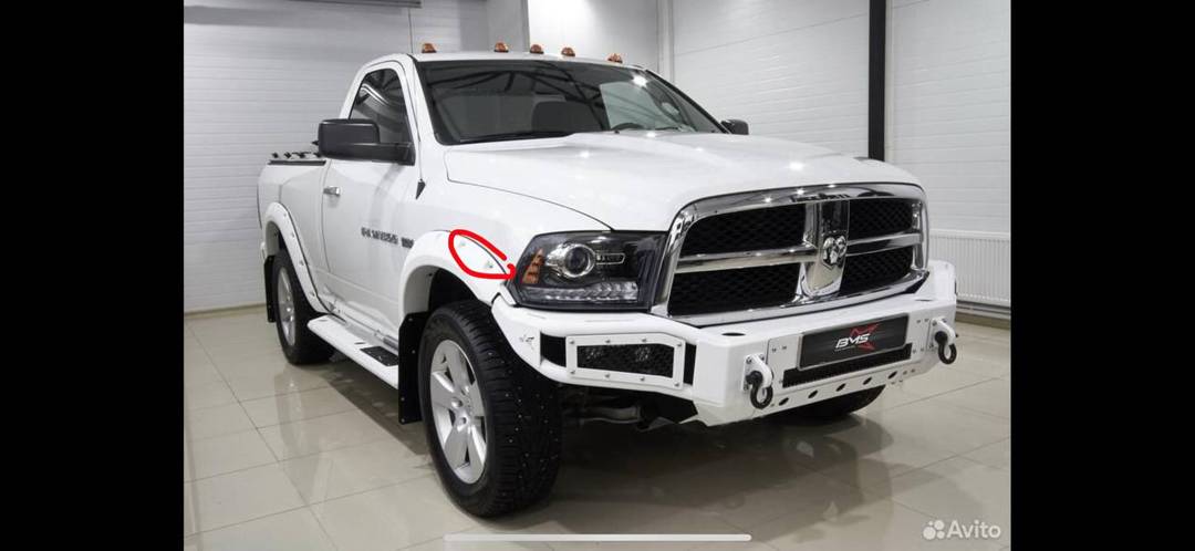

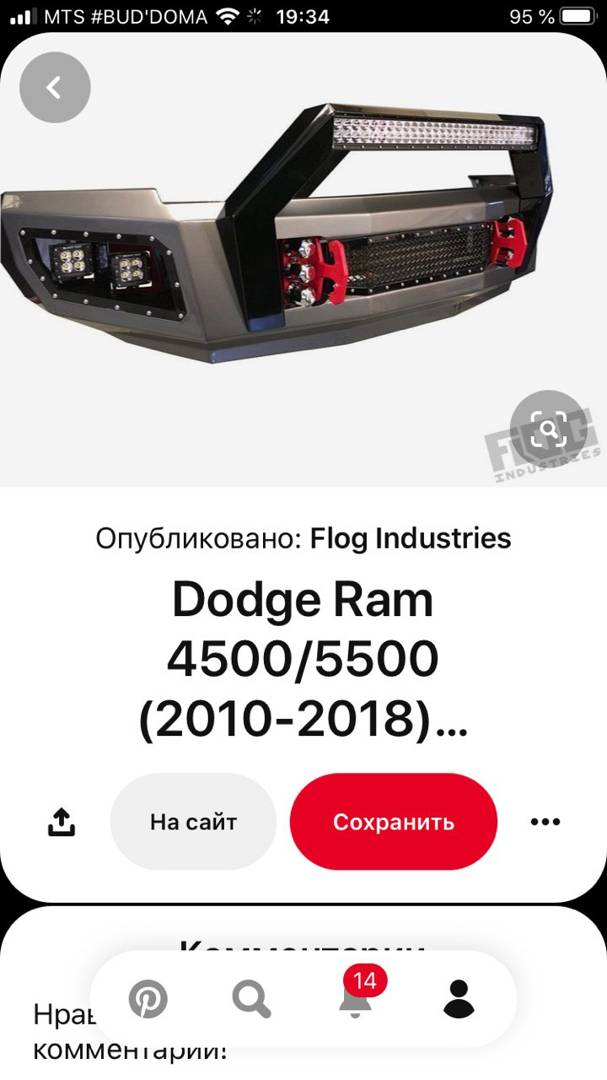

ЕВ Евгений Вознесенский 30 апреля 2020, 19:42

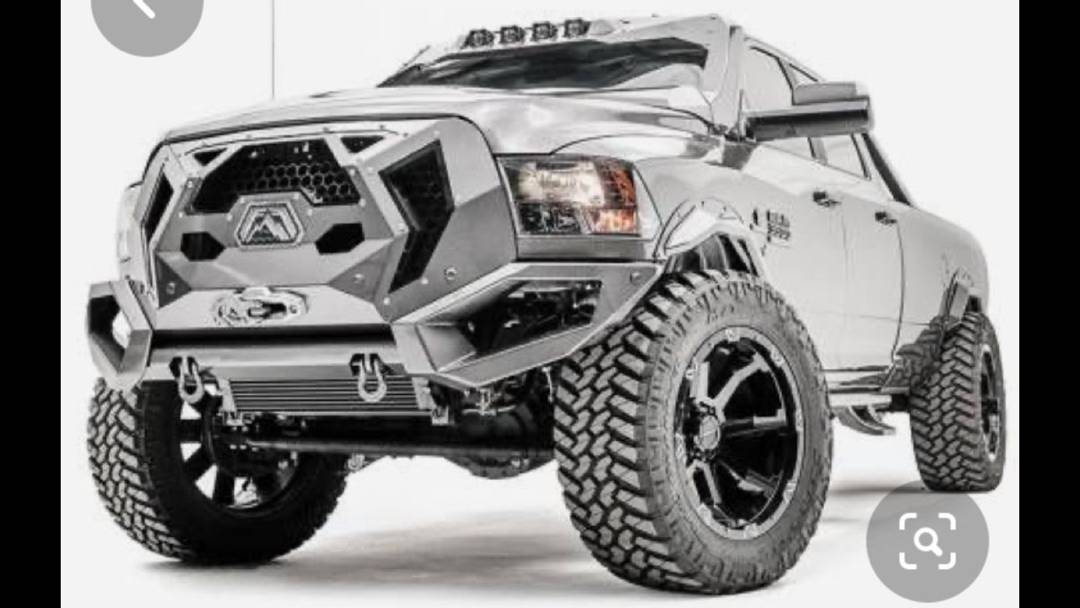

Но как пример дизайна для страждущих
